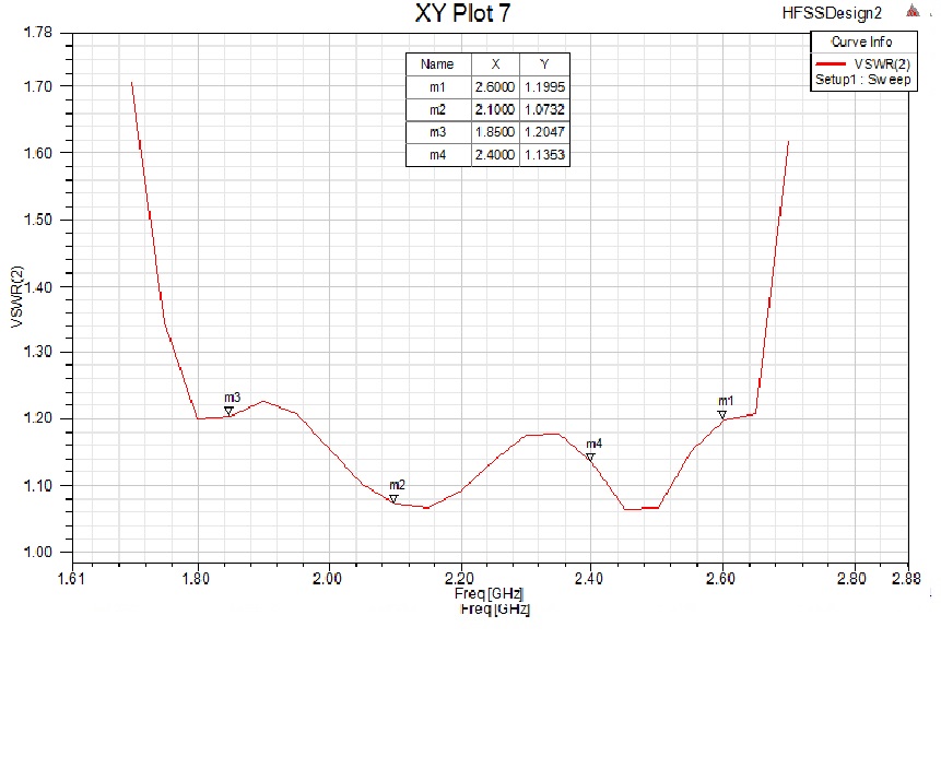

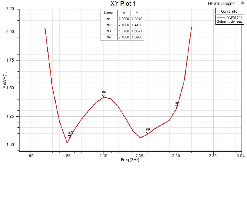

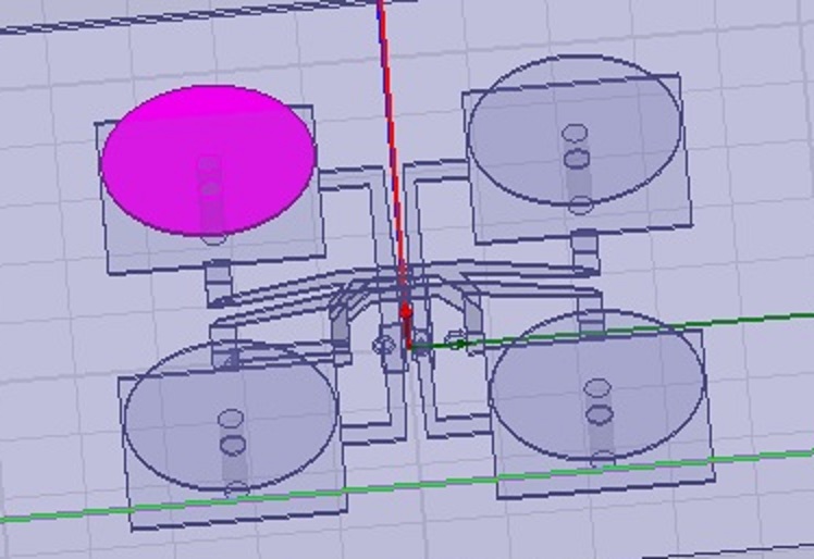

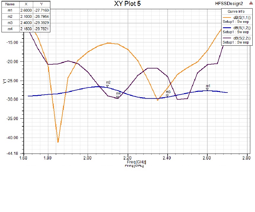

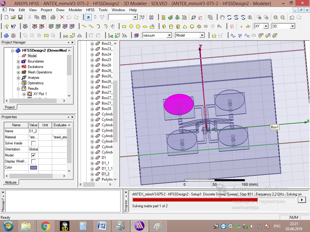

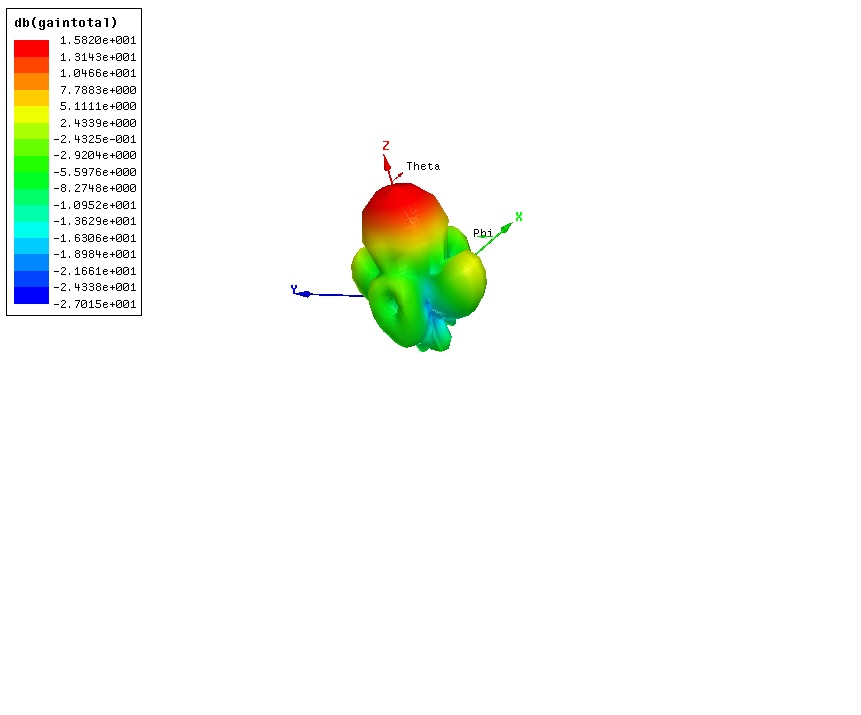

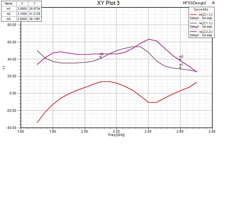

Решил попробовать смоделить что-то широкополосное. За основу взята Petra BB, делал все по фоткам в наличии ее нет. размеры получил методом многочисленных переборов(уже 2 компа месяц считают), размеры вижу совсем не совпадают с оригиналом. Выкладываю сюда характеристики. Нужны советы по улучшению.
Хотелось бы еще немного расширить полосу по КСВ, ну и первый порт никак до ума довести не могу. Усиления считаю и так нормально.
