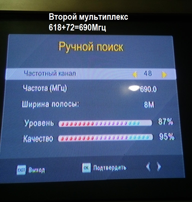

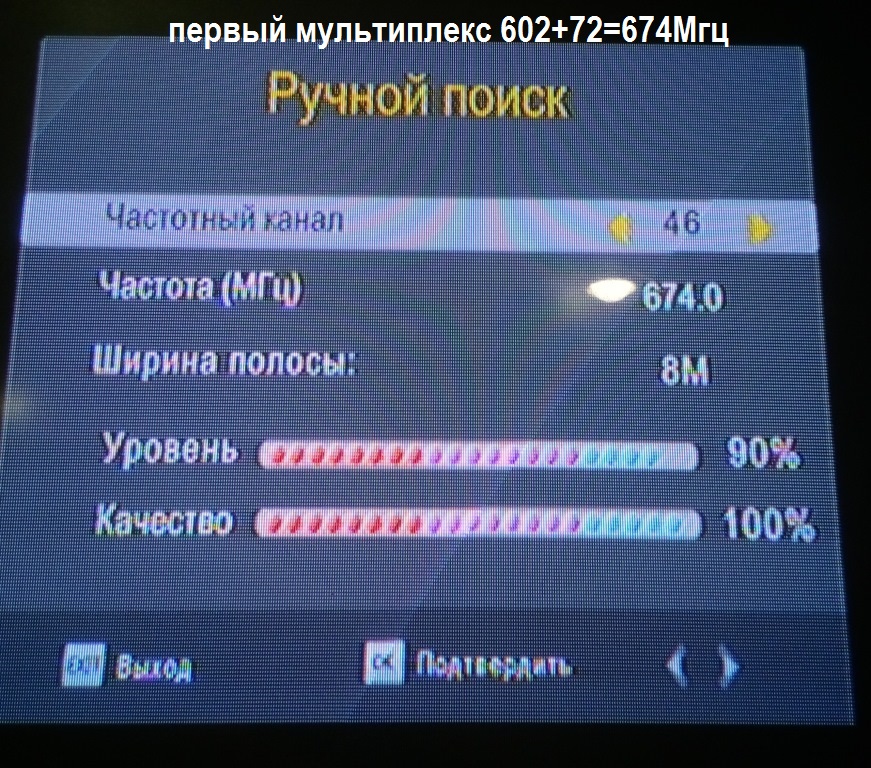

Не работает первый мультиплекс 602 мгц. Второй чаще работает, чем нет. Если второй работает, то качество и сила сигнала близки к 100%.

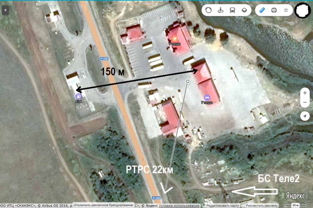

Объект представляет собой 5 гостиниц компактно расположенных около трассы. Напротив, через дорогу, стоит АЗС на расстоянии 100-150 метров от гостиниц. На АЗС (доступ к ней есть так как бизнес принадлежит одним людям) оба мультиплекса показывают прекрасно и стабильно на 100%.
Есть подозрение, что то-ли лампы люминесцентные без фильтров, то-ли вышка ТЕЛЕ2 возле гостиниц создают помехи на 1-ом мультиплексе. Причем с гостиниц направление на РТРС, 22км, проходит рядом с БС. АЗС в стороне и даже простая антенна стабильно принимает сигнал обоих мультиплексов, а направление мимо БС.
Анализатора спектра нет, да и как это может помочь?
Вопрос: как избавится от помех от БС (LTE800 на ней нет, но есть 3G2100) или как передать сигнал с другой стороны дороги.
Делать подкоп или натягивать воздушку прошу не предлагать :) Это всё-же трасса, фуры несутся.

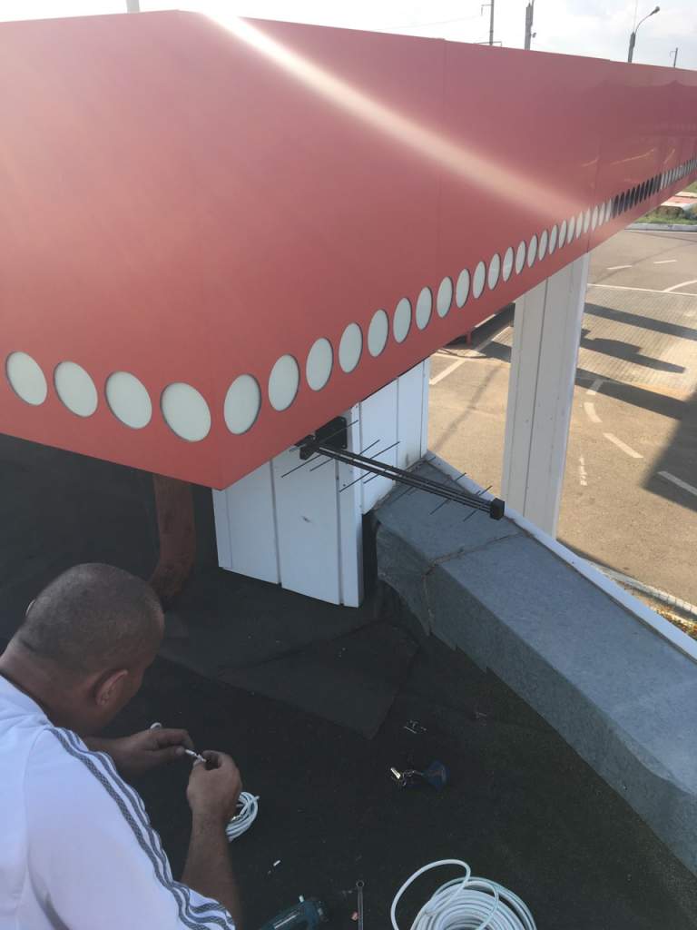

Интересная деталь: поначалу всё работало, но объект не успели сдать. Разводка выполнена по всем гостиницам во все номера, стоят магистральные усилители и пять антенн ( по одной на каждой гостинице)
