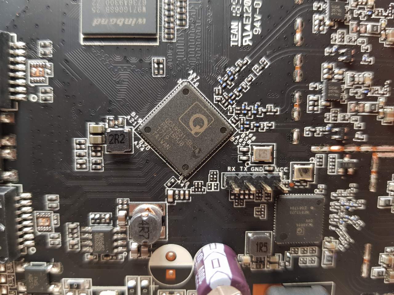

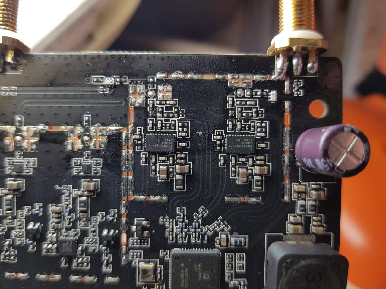

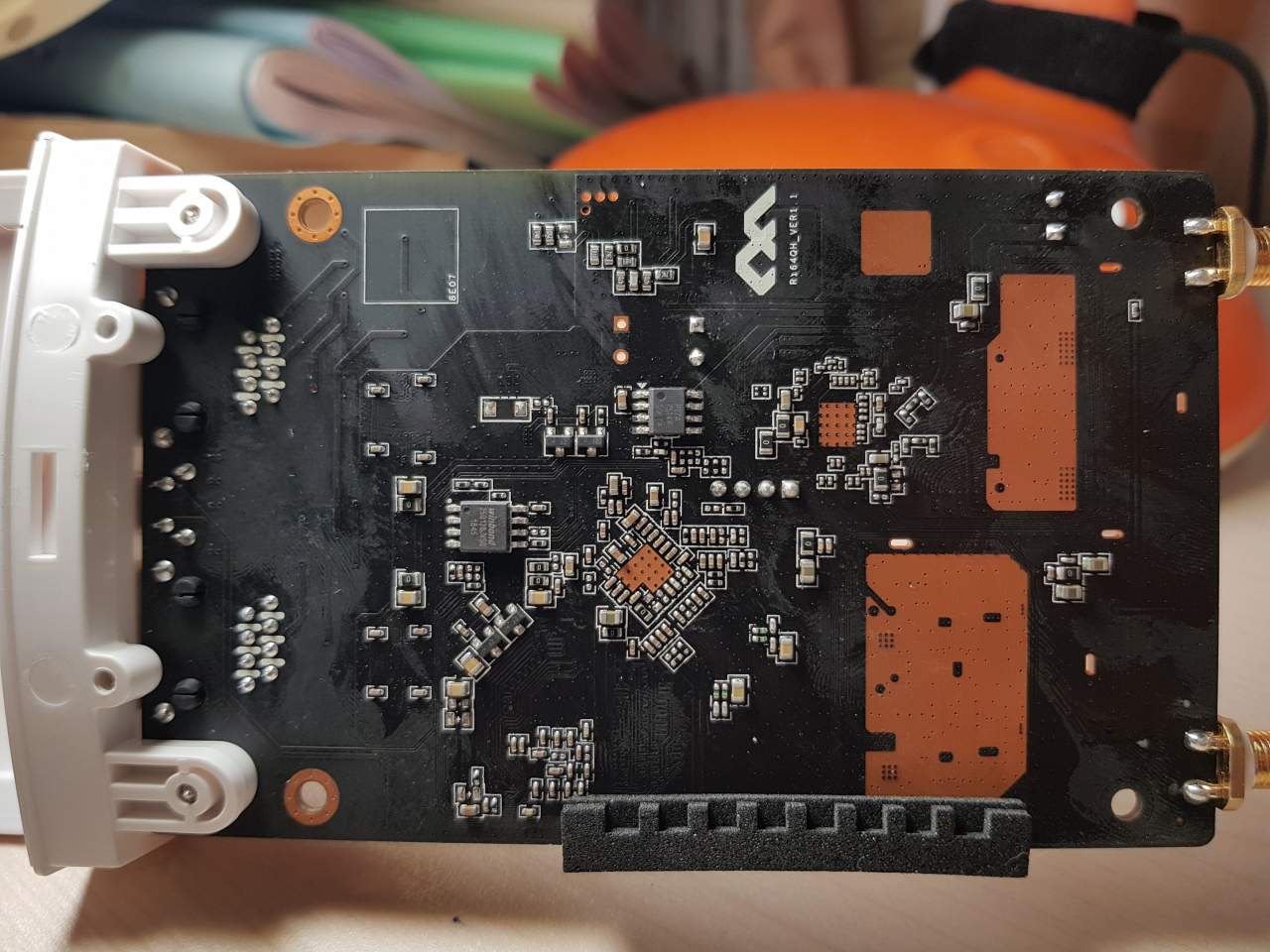

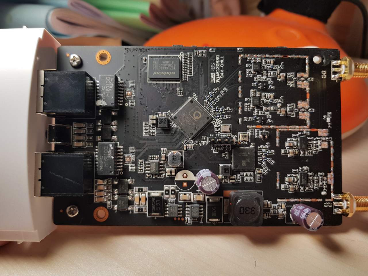

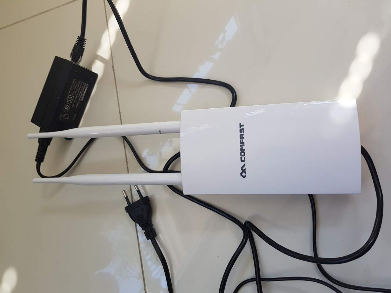

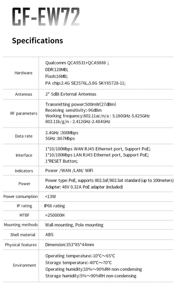

Приобрел вот такой девайс для загородного дома.
Сделал небольшой допил:
Также поставил радиаторы на микросхемы РА.
Роутер неплохой. До этого стоял лет 6 Ubiquiti AirHP (600mW), в сравнении с ним по дальности и стабильности примерно одинаково.
Не устраивает одно - очень убогая прошивка с минимумом настроек, хотелось бы иметь, например, "оnly n" режим, greenfield.
Есть исходники для сборки openwrt - https://github.com/fall513/openwrt/t...T-CF-EW71/EW72, но нет опыта как это сделать. В поддержке сказали, что новых прошивок в ближайшее время не предвидется. На основе этих исходников может кто-то помочь расписать алгоритм сборки прошивки из под windows? Спасибо.
