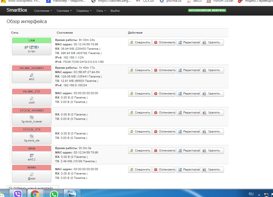

Роутер Openwrt на TV бокс Amlogic S905x
Это закреплённая тема.
    Вот ссылка на видео. https://youtu.be/RNNuoCYARN8
    Здесь в комментариях часть обсуждений. https://youtu.be/hJ2kT-48j6Y
    Я сам не силён в Openwrt, хотелось бы совместными усилиями допилить.

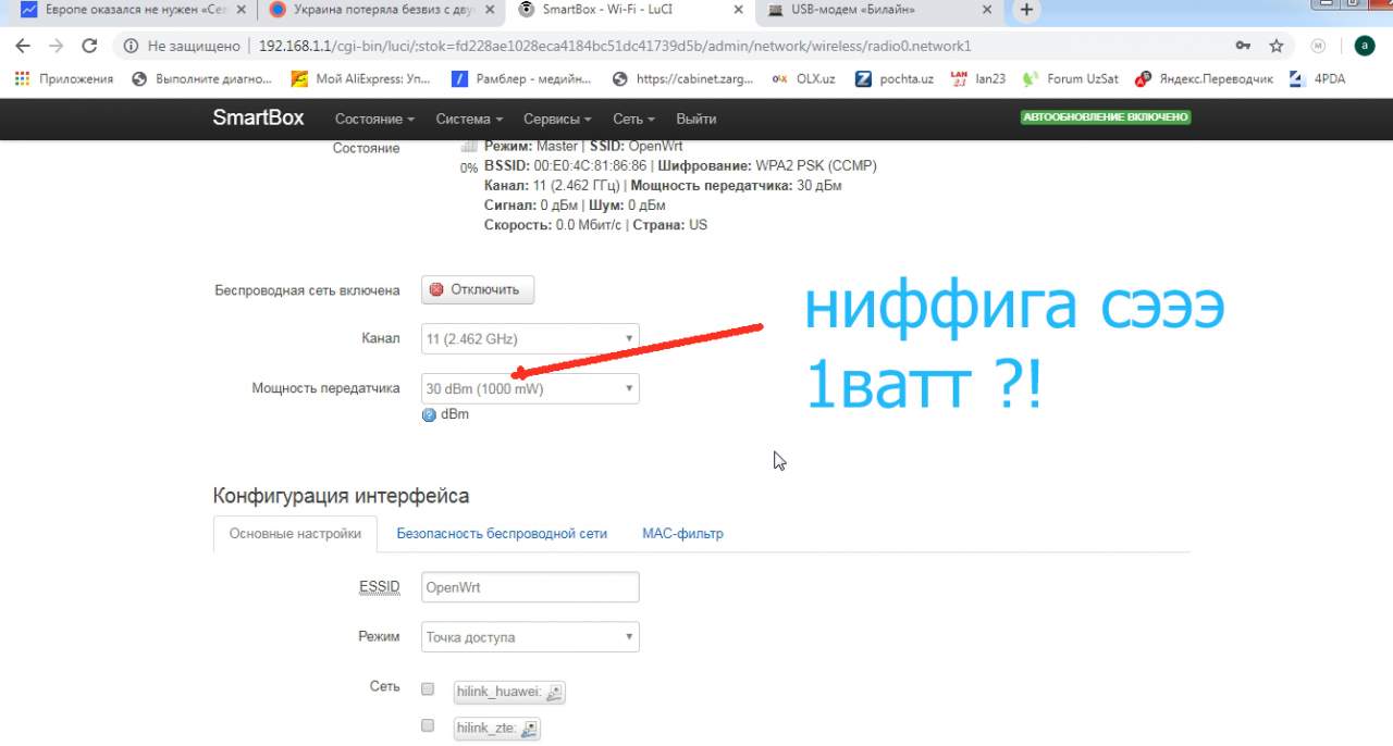

    Может потихонечку тема разрастется..а может и нет. Ведь много где обсуждаются опенверты.Ну а так как раз с давеча закупил подешевке дюжину российских смартбокс от Билайн. Всех их пущу просто как 3жи4жи вайфай роутер..куда еще использовать не знаю. Но поражен указанной ваттной мощностью вайфай..пока не проверял
      В Openwrt доступ ко многим настройкам жеэелеза доступен. Рекомендую на 100 милливатт мах. поставить, лучше меньше. Для большей мощности надо радиатор ставить и по питанию дорабатывать.

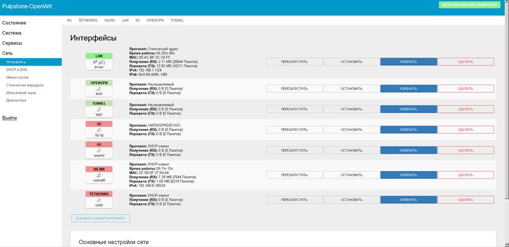

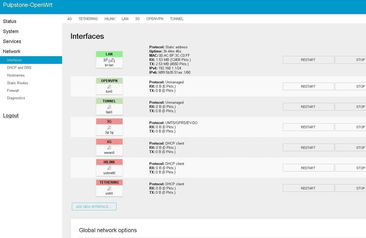

          Привет Игорь! Ты реально думаешь, что используя четыре модема их можно сложить в один канал? Для одного устройства?
          Я полагаю, что это самое дешёвое решение. Можно в лоб решать задачу https://incarnet.ru/produkti/ , можно самостоятельно и гораздо дешевле на микротиках https://www.youtube.com/watch?v=HurUkKtb3nU
          Даже простой роутер конвертилка интерфейса USB в LAN на этой железке с прошивкой OpenWrt стоит дешевле кинетика, а возможностей на порядок больше. И железка удобна для экспериментов,т.к с SD карты можно грузить образ системы. Флешку вытащил и снова TV бокс. https://ru.aliexpress.com/wholesale?...itch_new_app=y
            Сань, ты о чём? Попробуй 3 минуты времени займёт, если есть железка есть под рукой. https://bester-ltd.ru/articl/youtube/openwrt-s905x.html
