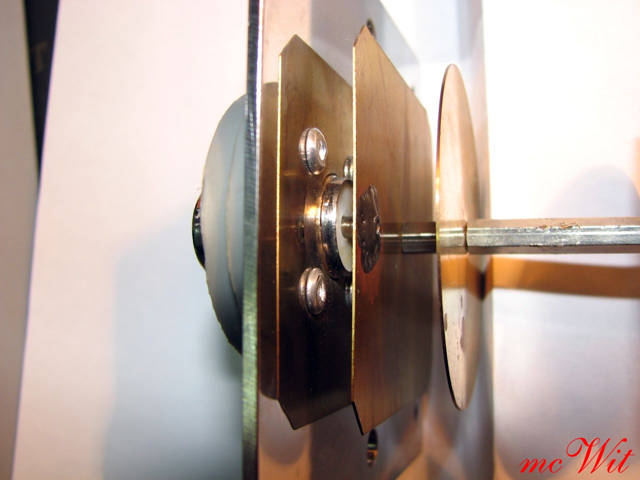

    А можно фотку как ты припаял разъем N-type к второму директору.
    а что смотрю на размеры доступный мне разъемов подобных - получается что если их ставить, то часть между рефлектором и директором будет чуть больше 5мм. По схеме там как раз 5мм, но для того чтобы нормально припаять его надо еще хотябы полмиллиметра, чтобы он вошел в отверстие..

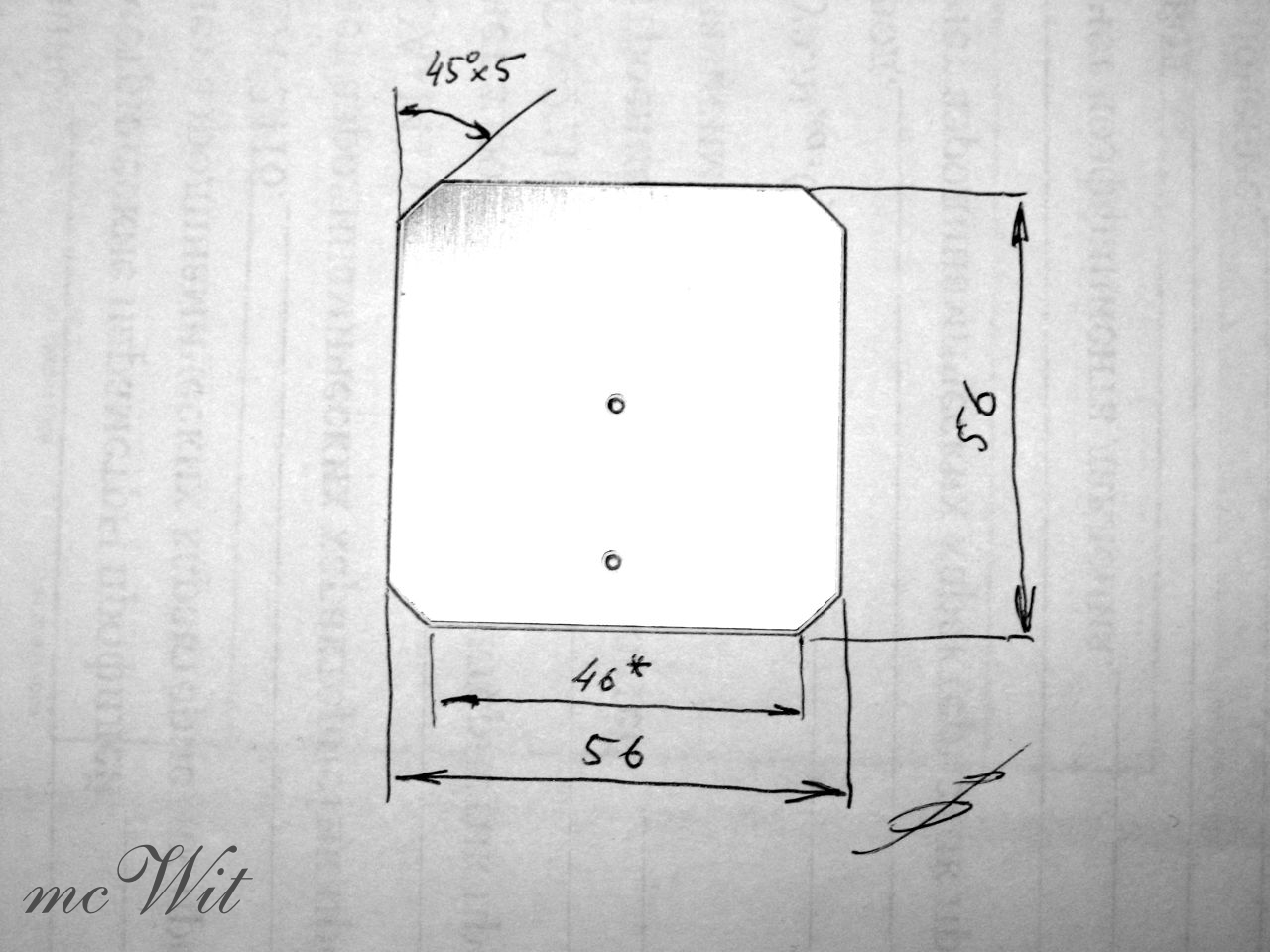

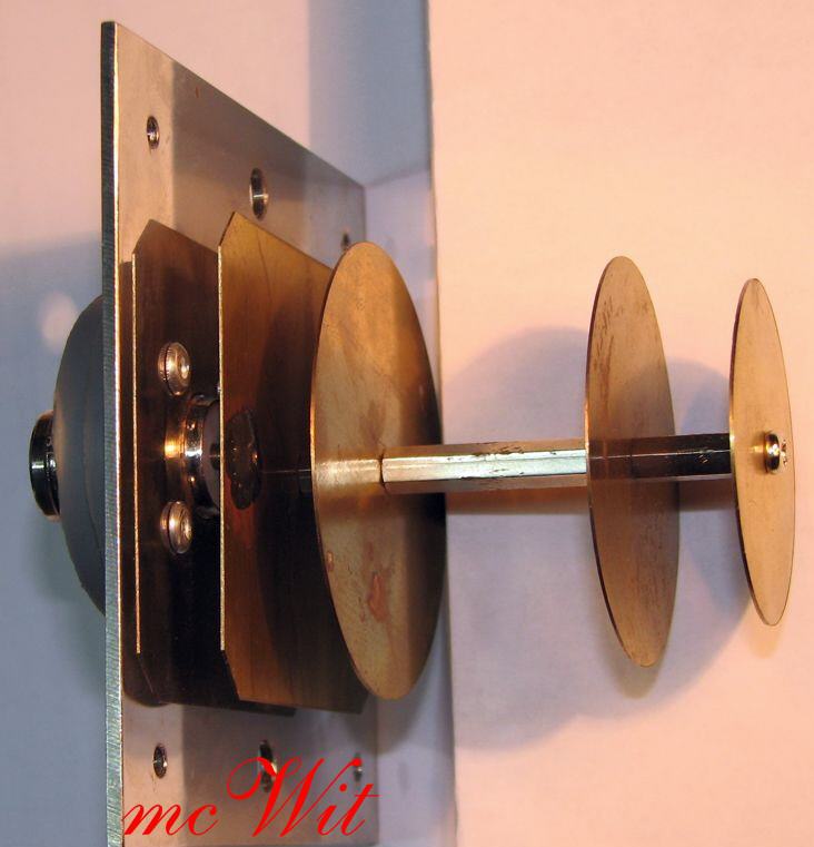

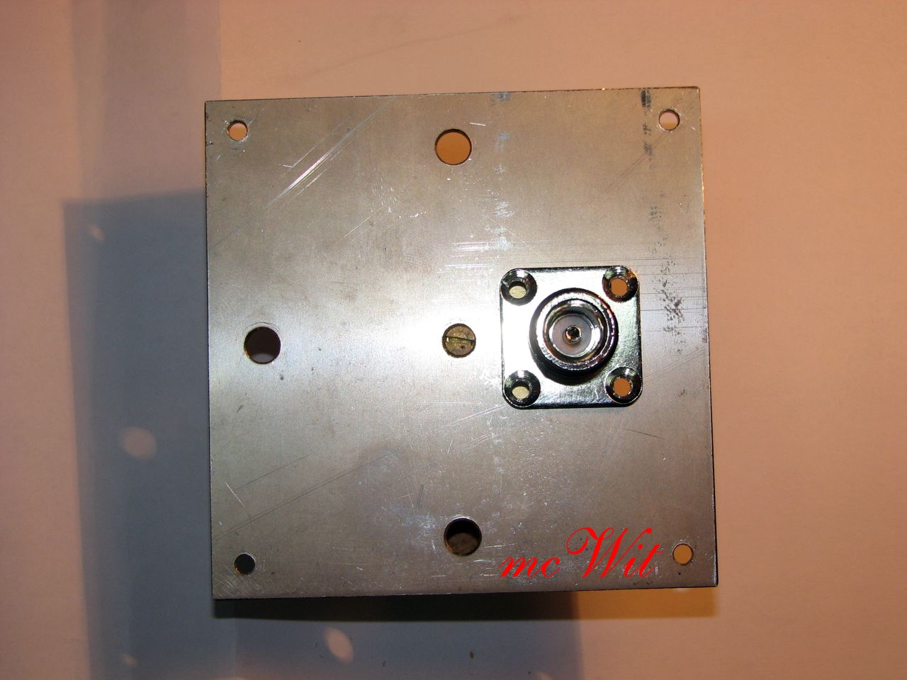

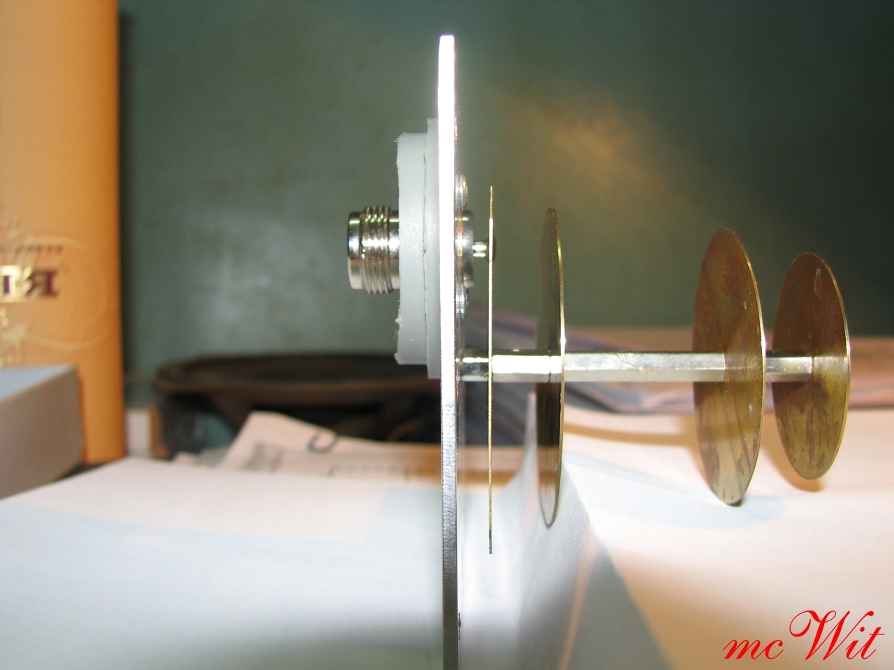

            Дополнительно немного фотографий.
            1. Внимательно посмотрите на размеры первого элемента. Углы должны быть срезаны!
            2. Различные ракурсы по этому вопросу.
            VBM, можешь продолжать дополнять статью. (сделано)

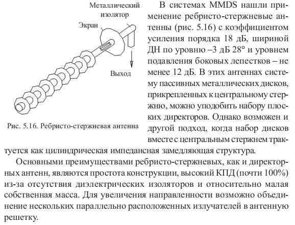

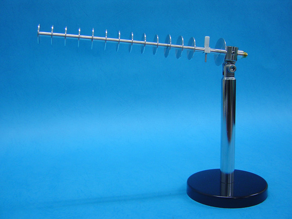

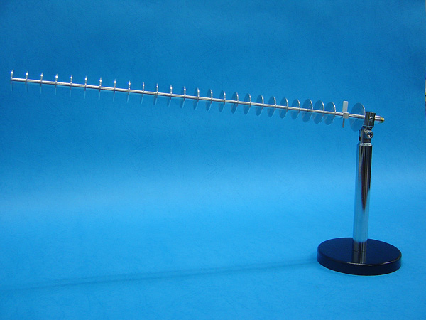

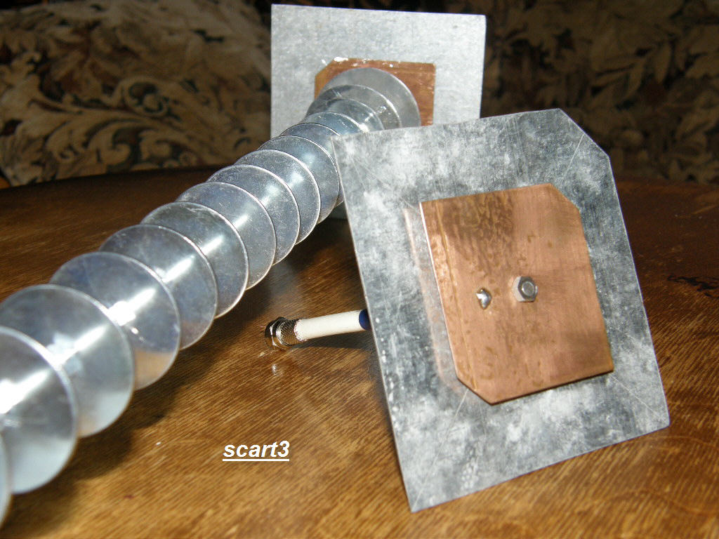

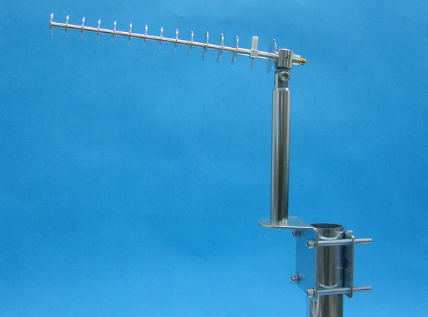

              Ребристо стержневые , вроде Тайвань.
              Те что на синем фоне 5.8Ggz

                    Сообщение от scart3 Посмотреть сообщение
                    В общем-то обыкновенная "Яга" с несколько непривычными директорами...

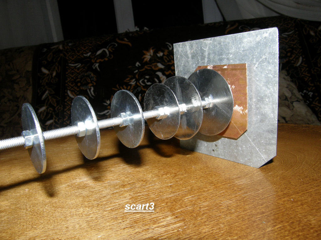

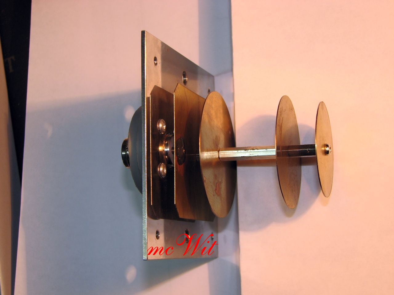

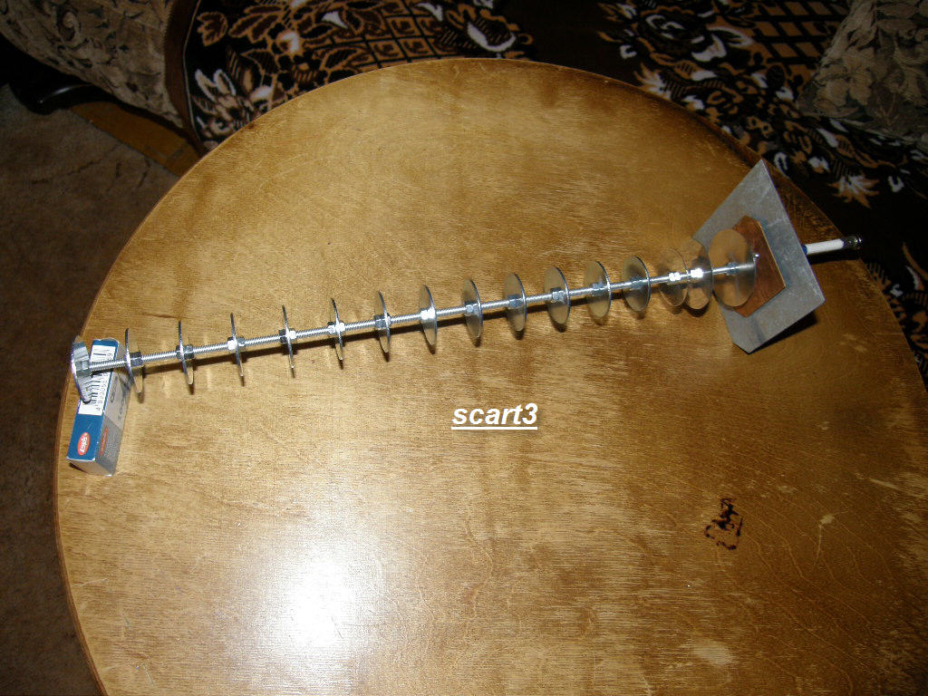

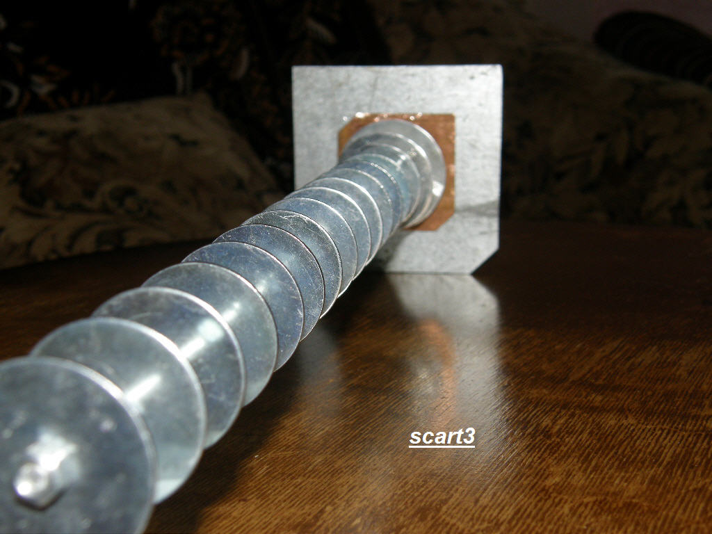

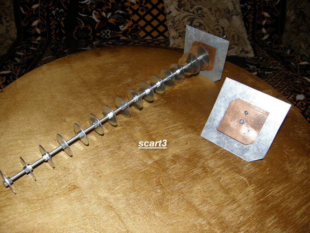

                      Было у меня два патча , решил один модернезировать. Для hardmail подчеркнуто.
                      Последний раз редактировалось scart3; 03.02.2009, 21:00.
                        #56
                        Просьба к mcWit выложить диаметр блинов(дедекторов) и расстояния между ними на фото.
                        Расстояния остались такие же как и в оригинальной антенне.
                        Квадратные директора были заменены на круглые:
                        D1=54mm
                        D2=48mm
                        D3=38mm
