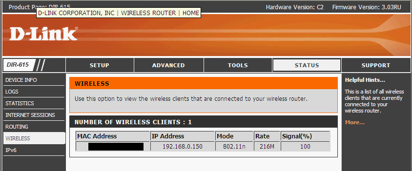

                          Реальную скорость так и не замерял , но поменял прошивку на DIR-615 на DD-WRT , раньне DIR-615 показывал просто rate 216 , signal 100
                          теперь показывает по всё нормальному
                          напомню - расстояние всего 150 метров, DIR-615 + DAP 1360 , антенны с двух сторон MD24-12 (см. тему)

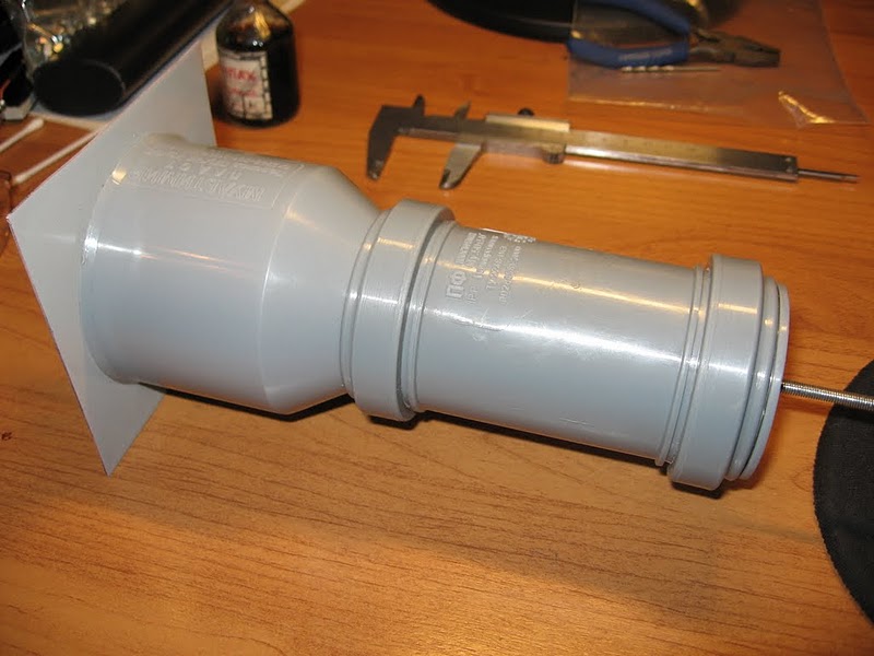

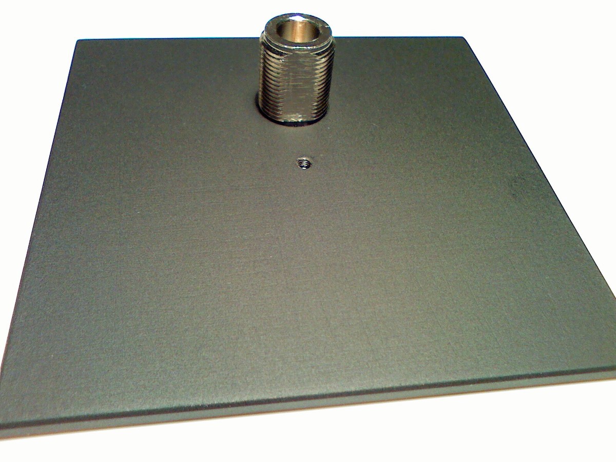

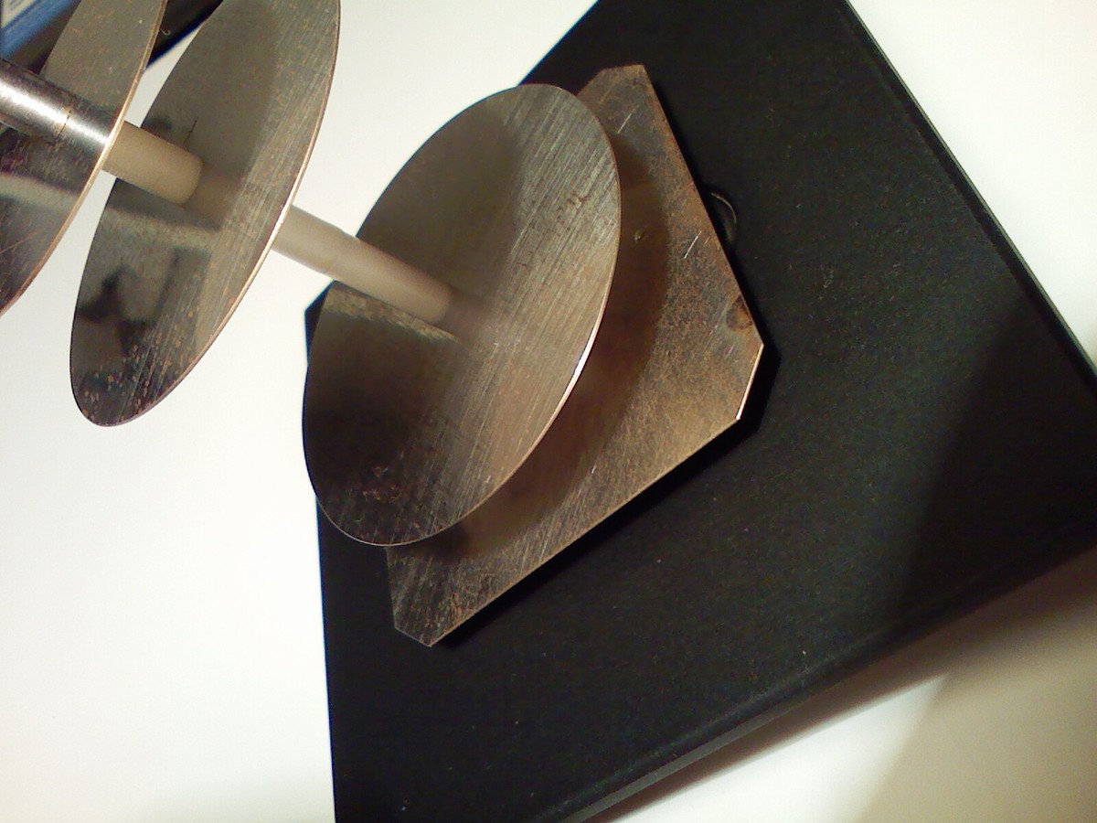

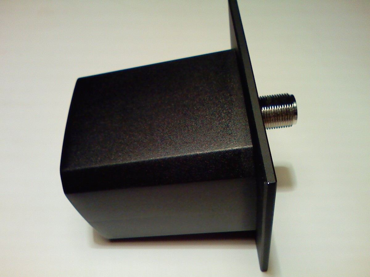

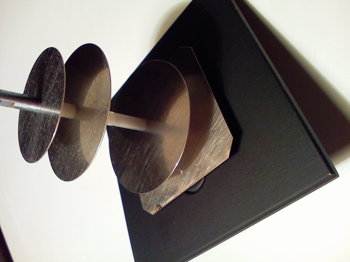

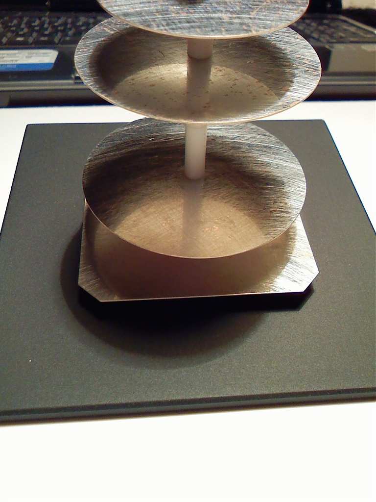

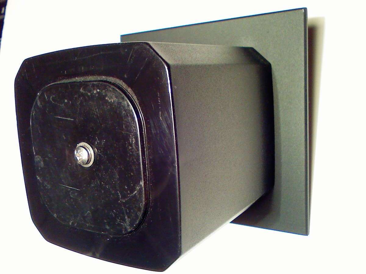

                              Вечер добрый! Тоже собрал такую антенку, правда немного добавил элементов по аналогии с бестеровским вариантом. Все это упаковал в корпус из водопроводного пластика (Тестировал в открытом виде и в пластике - особой разницы не заметил). + отличие от оригинала - использовал двойную запитку по аналогии с патчем Mimo. Результатом более чем доволен!
                                SINDIKAT, hunterroad, добротная работа! Красиво!
