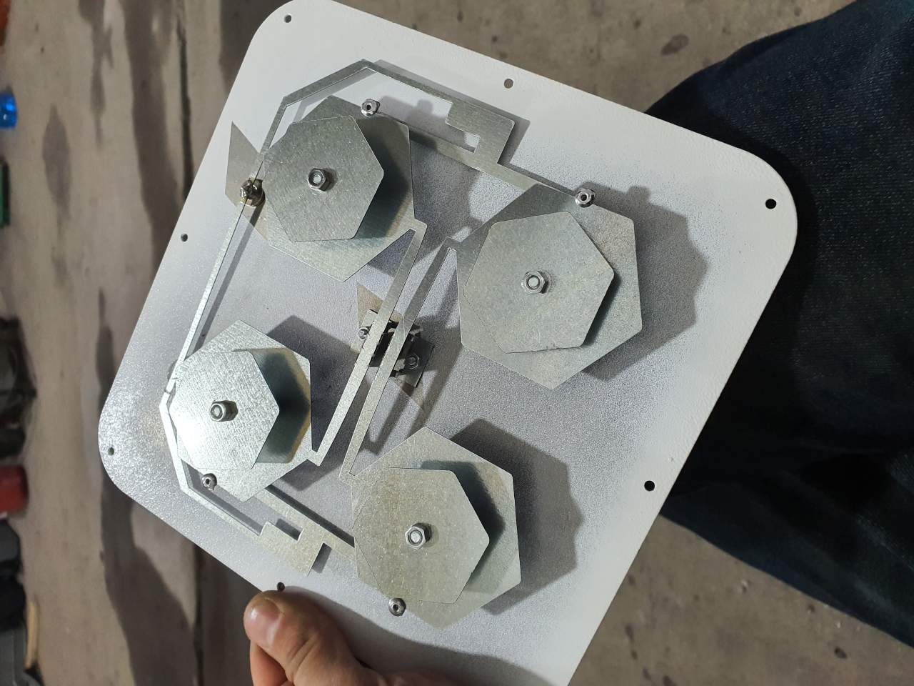

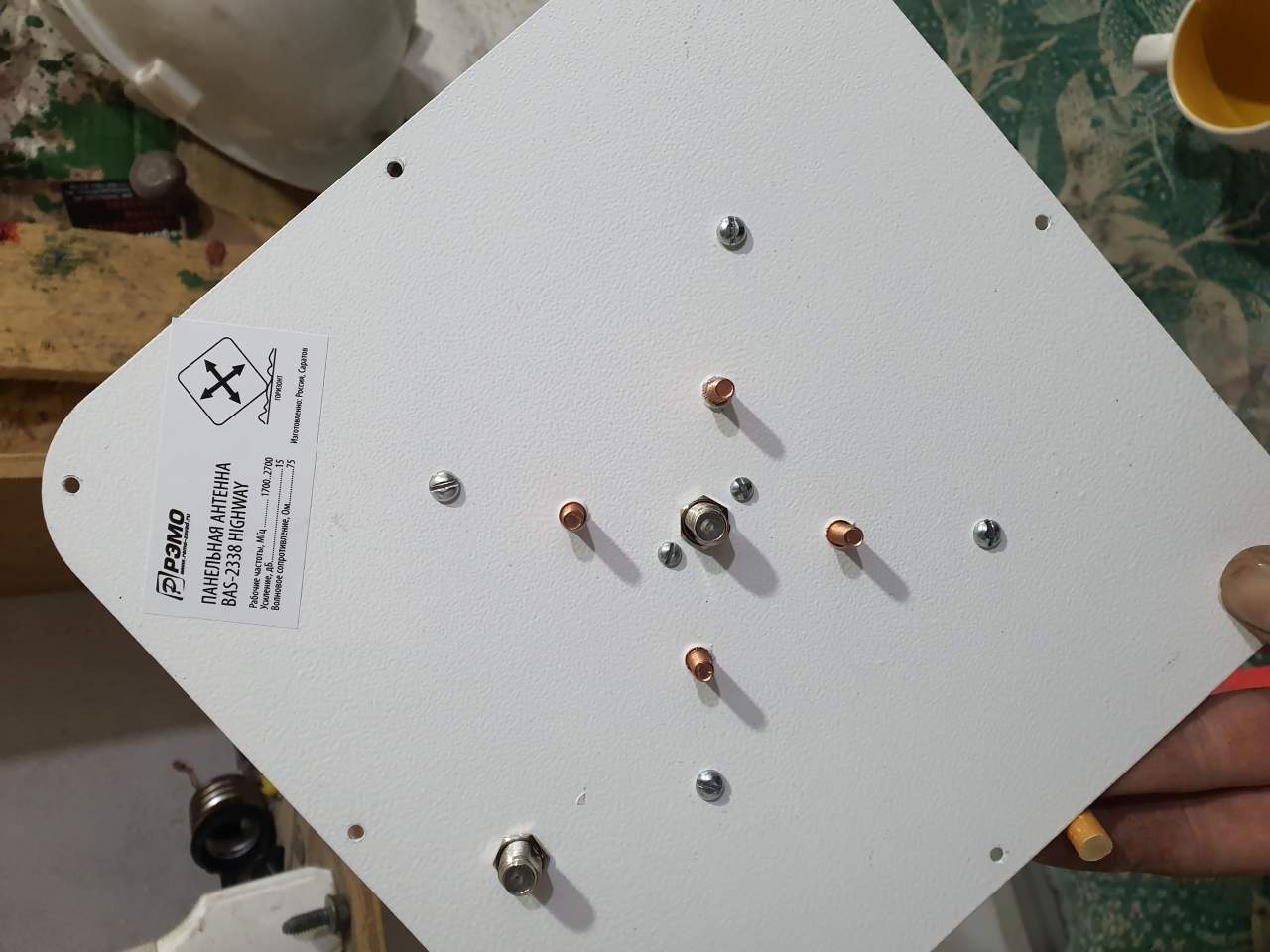

И снова добрый день , дали на пробу bas-2338 есть ли какие отзывы о ней?
клон первой версии Петры, в которой принципиальный недостаток - отсутствие поддержки МИМО 2х2 в диапазоне LTE-1800 (Band 3). Если работа будет только в 3G-2100 или только в LTE-2600 (Band 7) то плюс-минус то же что и Петра
Форму патчей изменили с круглой на шестиугольную на всякий случай, если будет судебное разбирательство по нарушение патента Антэкс на схему этих антенн

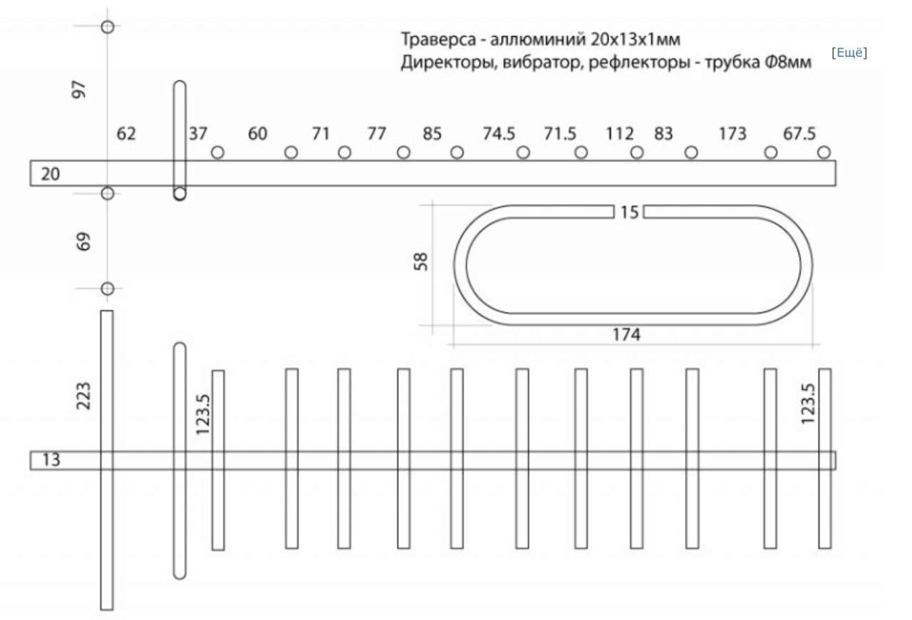

Я бы посоветовал Ягу, 16 дБи, 900 МГц. Ее на мачту и к ней телефон напрямую.
У нашего форумчанина (valet) есть такой опыт. Напиши ему в личку.
