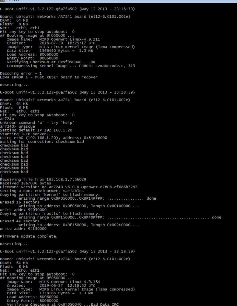

    После безрезультатной попытки накататить UBNT прошивку в девайс через Recovery mode (по незнанию) и возникшего впоследствии кирпича попробовал вернуть последнюю OpenWRT (openwrt-18.06.4-ar71xx-generic-ubnt-unifi-squashfs-factory.bin) так же через TFTP, но точка не восстанавливается.
    Лог PuTTY (через UART) приложил.
    Очевидно что Bad Data CRC что-то нехорошее, но что делать?
    Спойлер (+/-) (Resetting...)
    Хоть направление в каком искать?
      Попробуйте форматнуть из под загрузчика.
        Загрузчит тоже был потерт после нескольких попыток.
        Восстановил залив полный дамп из этой темы:
        http://www.lan23.ru/forum/showthread.php?t=13030
        можно закрывать
