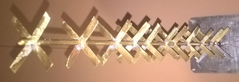

    LTE антенна с нерабочего оборудования Интертелеком.
    Частота 1900-2000МГц
    Как она называется и где можно про неё прочитать?

    Если вы выложите пару фоток около основания, возможно ответят быстрее!:)
    А на в скидку, Уда яги двухпортовая. Могу конечно ошибаться, но видал такие директора у антенн подобного типа.
      Сообщение от 0du14ik Посмотреть сообщение
      Можете погуглить тему "кросс-яги". Это две Уда-Яги на одной траверсе с ортогональным расположением элементов. Рассчитывать нужно по методике расчёта обычных Яги антенн.

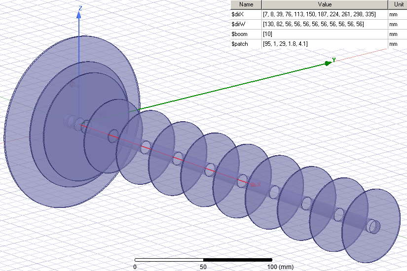

        Сама замедляющая директорная структура - обычная Уда-Яги
        Две антенны в атачменте - одинаковые.
        Для диска определенного диаметра можно рассчитать эквивалентную длину пруткового/полоскового/трубчатого директора, который вносит такую же задержку и они будут целиком взаимозаменяемые.
        Прутковый директора необходимо монтировать строго в E-плоскости антенны, которая излучает линейную поляризацию волны в этой E-плоскости.
        Чтобы получить MIMO антену или антенну с круговой (вращающейся) поляризацией (для этого нужна та же антенна МИМО, только на второй порт подается не второй независимый кабель, а подается 50% мощности единственного кабеля с поворотом фазы на +90 или -90 градусов) необходимо 2 перпендикулярных директора. Или один дисковый (они полностью взаимозаменяемые)
        Что находится в основании антенны - по вашей фото не видно. Сам излучатель/рефлектор могут быть любые - обычный диполь как у классической Яги, патч возбудитель (как пушки BDM-2), всякие рамочные (Харченко и производные), спиральная антенна (как у Лунохода), щелевые (слот) эквиваленты антенн
        На частотах ниже 1 ГГц трубки предпочтительнее - значительная экономия материала по весу/парусности.
        На частотах выше 2 ГГц разницы особой нет, в домашних условиях диск проще делать

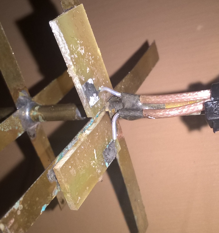

          ещё фото

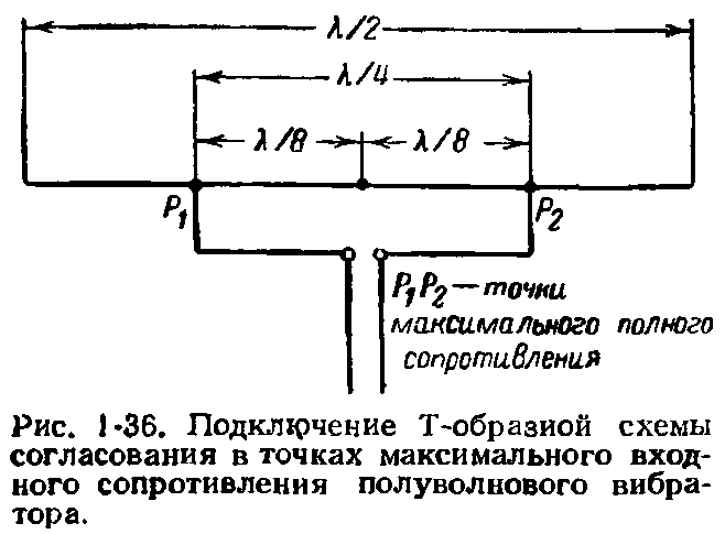

            Видно 2 кабеля питания, 2 печатных балуна и 2 разрезных диполя 50 Ом.
            Если кабели на концах имеют по коннектору, то МИМО антенна. Если сходятся на плату, а далее выходит 1 кабель, то круговая поляризация

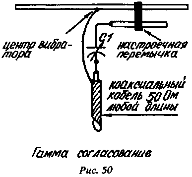

              На фото не "балуны", а несимметричная запитка - гамма-образная схема. Да и диполи не разрезные.
                Может и гамма, плохо видно что там. Прямоугольные площадки видимо конденсаторы от гамма

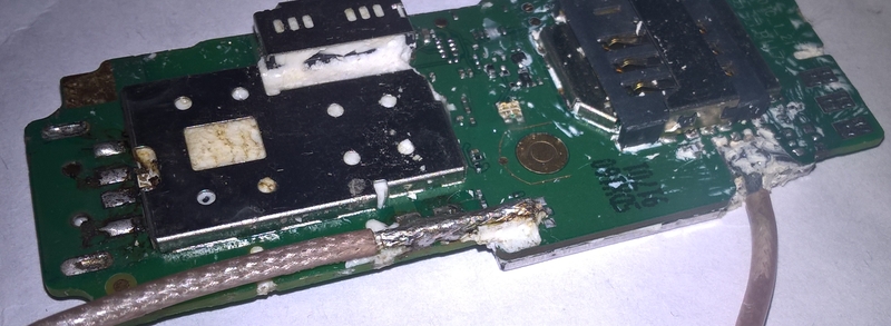

                  В начале были коннекторы, затем начали напрямую припаивать к модему.
