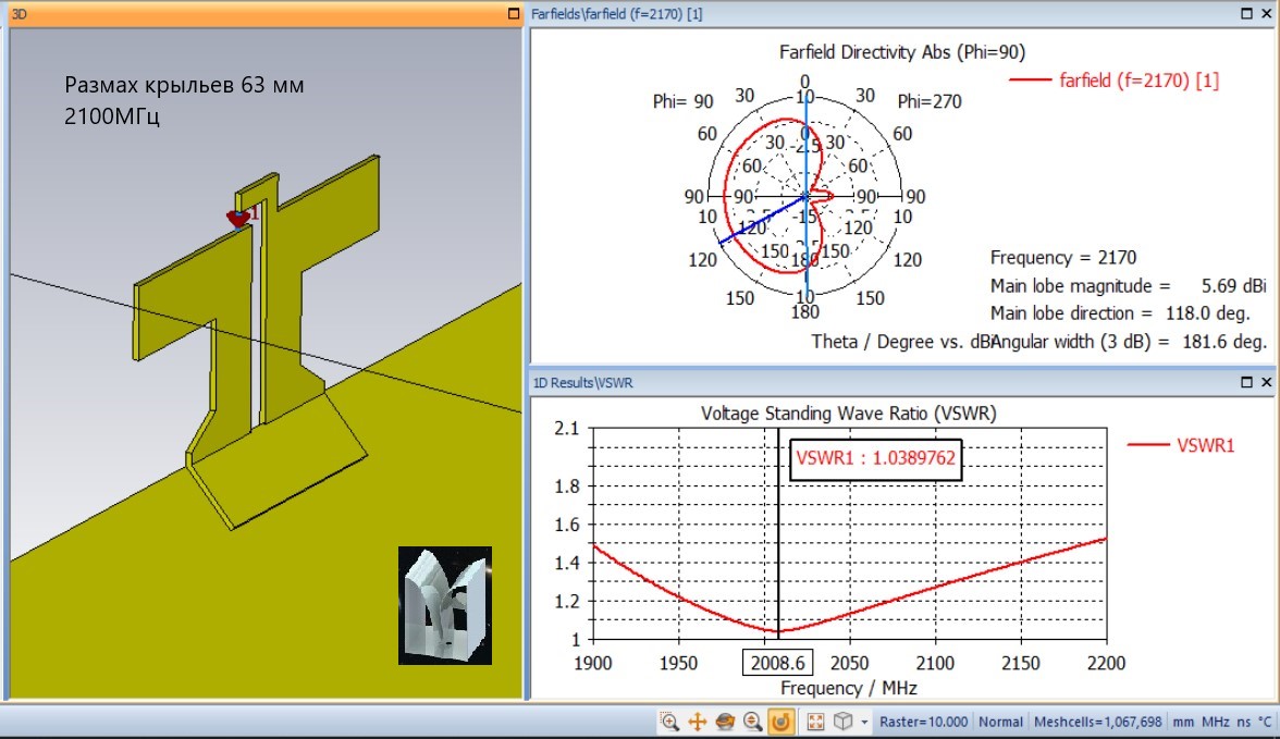

      По предварительным расчетам картина такая: светит она больше чем на 180 градусов, усиление каждого диполя 5.6 дБи, соответственно сектор из 4 даст 11 дБи, из 8 - 14 (это условно, но порядок такой). КСВ отличный. Импеданс каждого элемента 100 Ом (по данным размерам).

        Лет 18 назад работал с подобной антенной. У неё высота установки диполей подобрана так, что их входной импеданс 100 Ом. Упрощается схема сумматоров. Диполи попарно объединены 50-омными кабелями длиной кратной 0.5L. Такое решение сужает рабочую полосу частот антенны. Нужно в модели посмотреть какова она будет для диапазона 3G ?
          #34
          В диапазоне 2100 картина такая:
            #35
                              Включите на входе кабель электрической длиной 1.5L с волн. сопротивлением 50 Ом( трансформация 1:1). Такая модель будет соответствовать реальной антенне.
                                Да я так понял, что Chilanzar в принципе не знает, что с ней делать, он смотрит принципиальные варианты, я просто «быстренько» прикинул один из них.
