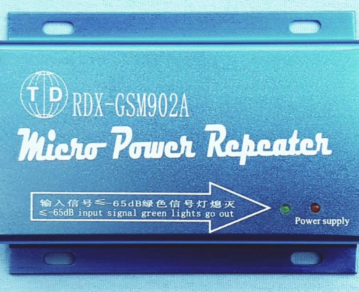

    Тихо сам с собою, левою рукою :sorry:. Нарыл я информацию про этот диод (ну как нарыл, для дураков, прямо на нем написано): Он гаснет, когда входной сигнал меньше -65 дБ. Поскольку, у меня сигнал был всегда -75/-77 дБ, диод не должен был гореть. А он горел, следовательно, репитер возбуждался от внутренней антенны! Как еще не сгорел:mda:
