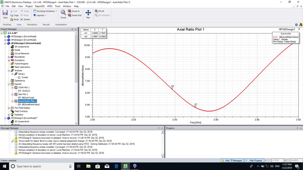

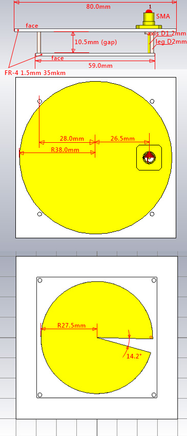

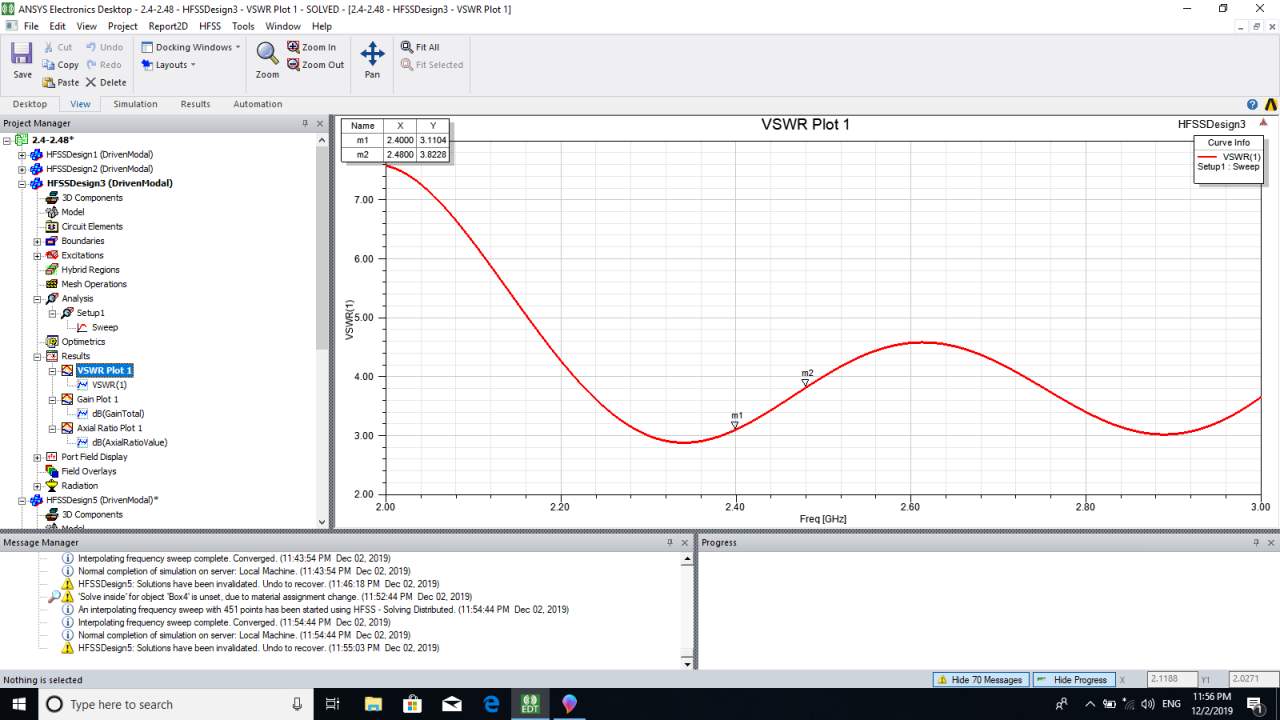

    Здравствуйте. Пробую повторить проект по размерам. Параметры не очень. Чего я не учитываю?

    Нахрена?:) ждёшь от этой модели чуда?
    В крайнем случае, заряди в пороге оптимизацию и жди пока машина расчитает!:)
    Чуда не будет!:)
      можете объяснить как пользоваться оптимизацией? Если не трудно.
        почему у людей получается , а у меня нет (((

          Нет. Я как бы пытался в своих проэктах использовать эти функции программы, но мои зверьки и моё терпение не позволяют довести процесс до конца!:) Так что я даже не уверен, правильно что делаю или нет!
          По сути выставить переменные, задать пределы, задать цель!
          Но дождаться результатов выше моих сил!:)

            Чем ближе вы приведёте геометрию антенны к реальному изделию, тем ближе будет сходимость, выдимо вы по разному видите конструкцию антенны!:)
