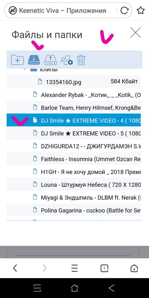

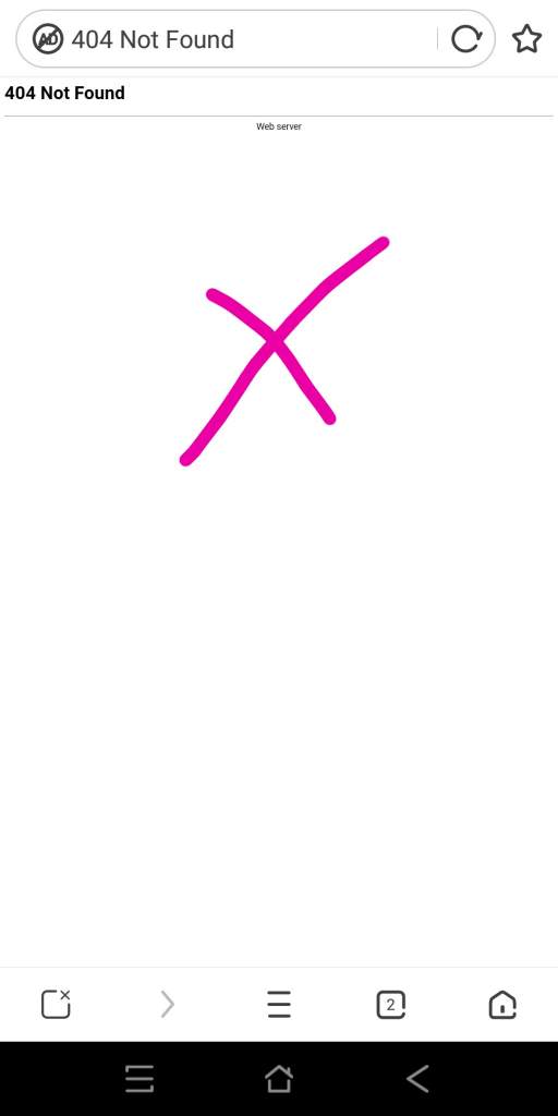

    Доброго времени суток уважаемые господа прошу помощи в настройки удаленного доступа keenetic vivo сам не когда с этим не сталкивался и не настраивал так вот на сегодня такая картина имеется keenetic vivo (с двумя портами usb)к одному порту подключен накопитель со всякими файлами а к другому порту подключен 4g модем с серым ip зарегистрирован ddns на морду захожу с телефона но с накопителя могу скачать далеко не все файлы, так вот как это лечится не знаю может кто сталкивался с этой проблемой по скольку я сам далеко не прагромист

    Предположу что не скачиваются только файлы со странными значками в имени файла. ( "Dj Smile extreme video " )
    Просто воткните флешку в компьютер и переименуйте эти файлы английскими или русскими буквами и арабскими цифрами,
    без спец.символов, символов псевдографики и эмодзей.
