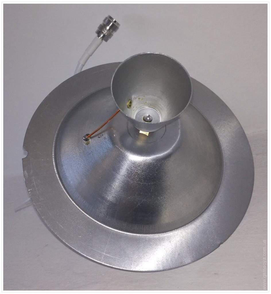

          #19
          Там какая-то заклепка странная. Может нет электрического контакта в этом месте?
            #20
            Есть там контакт. Я же когда то года два-три назад выкладывал такую антенну. И ещё один вариант в таком же корпусе был... Второй вариант посложнее и имеет небольшую направленность в ДН.

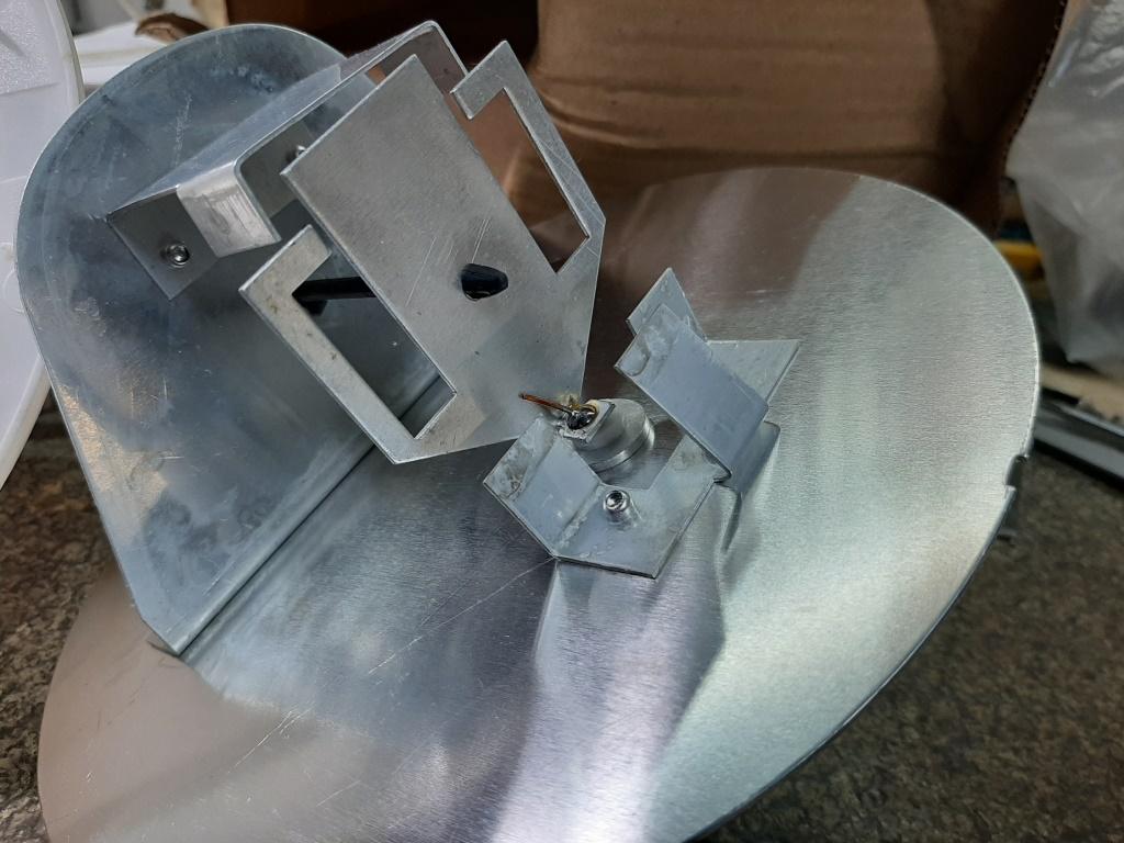

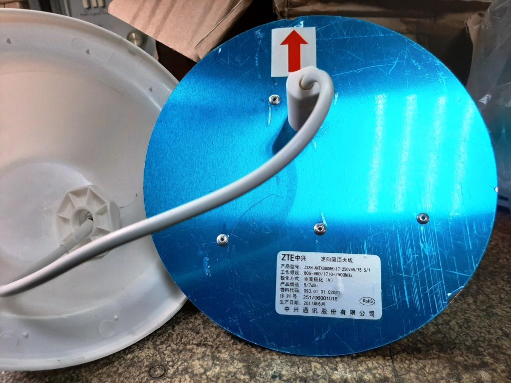

                  #23
                  Захотелось тоже антеннок потолковых мультидиапазонных и заказал вот..
                  Вроде снаружи осесимметричная, но внутри нет и стрелка подозрительная на тыльной стороне. В описании про ДН ничего не было :( Цена понравилась, вот и заказал..
                  Нажмите на изображение для увеличения.  Название:	20200420_123201.jpg Просмотров:	0 Размер:	88.7 Кб ID:	322301Нажмите на изображение для увеличения.  Название:	20200420_123253.jpg Просмотров:	0 Размер:	106.2 Кб ID:	322302

                    #24
                    Эта антенна действительно направленная. Задний лепесток тоже достаточно мощный, но... Она направленная! Когда то давно я выкладывал фотки аналогичной, тоже "со стрелкой".
