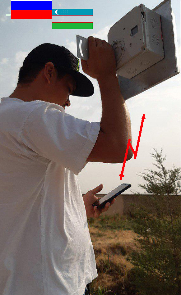

    ютюб просто завален такими большущими и вроде ой как дорогими(для меня) автономными аппаратами для проверки децибелов и мбитов. И ни разу не заметил простецих контсрукций. Может эти фирменные приборы чойто особенные дела выполняют? А меня пока очень даже вполне устраивает обычная квадратная антенна+авс короба+карманный 4ж роутер. Или может чегото не догоняю? Ведь мой "аппарат" обошелся мне максимум 50долл. Или стоит прикупить супер-пупер фирменных? приходится работать часто в механически и погодно агрессивных средах. Чем дороже аппарат- если поломается- тем больнее. С аппаратом на фото, можно быстро пробежаться по округе, забраться на деревья и на крышу..и совсем не страшно за него

    В подавляющем большинстве случаев, твоего "прибора" хватает за глаза! Но бывают моменты, когда без анализатора спектра никуда не деться... А при установке репитера, анализатор с трекинг генератором иногда ох как нужен... Да, можно поплясать с бубном, потерять кучу времени на разбор "полётов"и добиться результата, а можно всё сделать быстро и в съэкономленное время сделать ещё один монтажик и срубить денежков! Глядишь, через месяц другой, дорогой прибор и окупиться...
    А ещё есть" сарафанное радио" и принцип когда "встречают по одёжке", это когда клиент сначала офигевший от твоей оснастки, потом офигевший от результата(которого другие установщики не могли добиться), начинает хвастаться друзьям/знакомым... В итоге, ты обрастаешь дорогими заказами, как снежный ком!
      О нет, шеф! на ютюбе дорогого прибора кроме как установки 3ж 4ж интернета ничем больше не занимают. Вроде как обезьяне автомат? или ошибаюсь. Хотя как описали, маркетинг тоже кстати. Но у меня есть многолетний опыт по работе спутниковыми антеннами. 30долларовый прибор не менее решал задачи чем 300-500долл. и както клиентам не интересны какаое обуродование настройщика. Несока лет назад когда впервые начал ставить антенны, прямо у них собирал антенны, из всего что имел..забирал патносы и туда же ставил вибраторы и закрывал пвх листом. наглел я немеренно. Но клиенты даже не смотрели что я делал..ведь главным условием были скоростя.
        Ошибаешся...
        Анализатор спектра с т.г. Это достаточно универсальный прибор! Это и ксв метр, и ачх-метр(хашник), и т.д. Применяется не только, при монтажах, но при ремонте репитеров, исследовании усиления и дн антенн, и много чего другого...
        А на ютубе... Так там в основном ролики от обезьян! Профессионалам некогда съёмки делать, они при работе...
          Не знаю что такое треикнггенератор..думаю не нужно мне этого знать. и врядли освоение сего понятия поможет найти и поднять нужные частоты...тем более скоростя. А диаграмму напрвленности антенны смотрю на RF-чегото(бегая вокруг антенны)...ксв на 201sa... Разделение труда! А реп поломается - wcdma2100 в Шеньжене 10долл. Да и не ломаются.
          НО ! все это с собой таскать, пусть даже в одном флаконе - верх невежества..имхо

            Ну и как правило, "поднимешь частоты", получишь скорость! Одно с другим так, или иначе связано.
            Репы ломаются ещё как!
            А иногда ставишь, всё работает... Проходит время, перестаёт... Ты ставишь новый реп(заведомо исправный), а оно не работает, как положенно... Каковы твои действия? Будешь бегать с пачкой реп пол дня? День? Два, три?
            Без приборов ты слепой!
            Да и 20-25 тыщ не такая уж неподъёмная сумма для "профи"!
            И да, чем удобнее сверлить дырку в бетонной стене, ручной дрелью, или перфоратором?! ;) думаю, ответ очевиден!

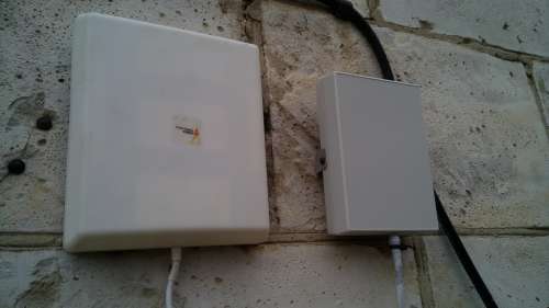

                  Я сейчас как раз прикупил такой. Установил пару внешних антенн, одну мультидиапазонную, другую Батвинг, чтобы иметь возможность проверять результаты настройки живым сигналом.

                  Ну, там, как работает АРУ, или сколько мегабит идёт через репитер. Очень знаете-ли удобно.
                  Перед настройкой просто отключаю свой репитер и в подвале радиотишина, можно работать. Когда клиент подходит демонстрирую результат перед продажей. Вкл/выкл=связь есть/связь нет. Очень убеждает.
