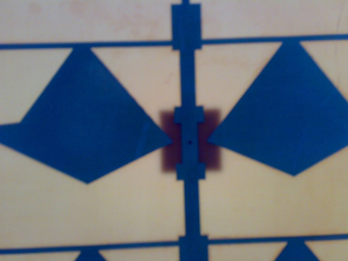

      #17
      а всеж как выглядит обратная сторона текстолита. подключается-ли оплетка кабеля (т.е. разъема) к этому квадратику?
        #18

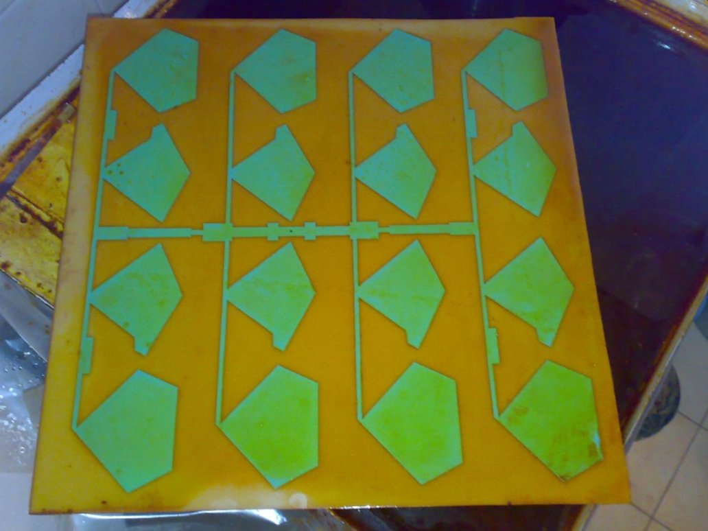

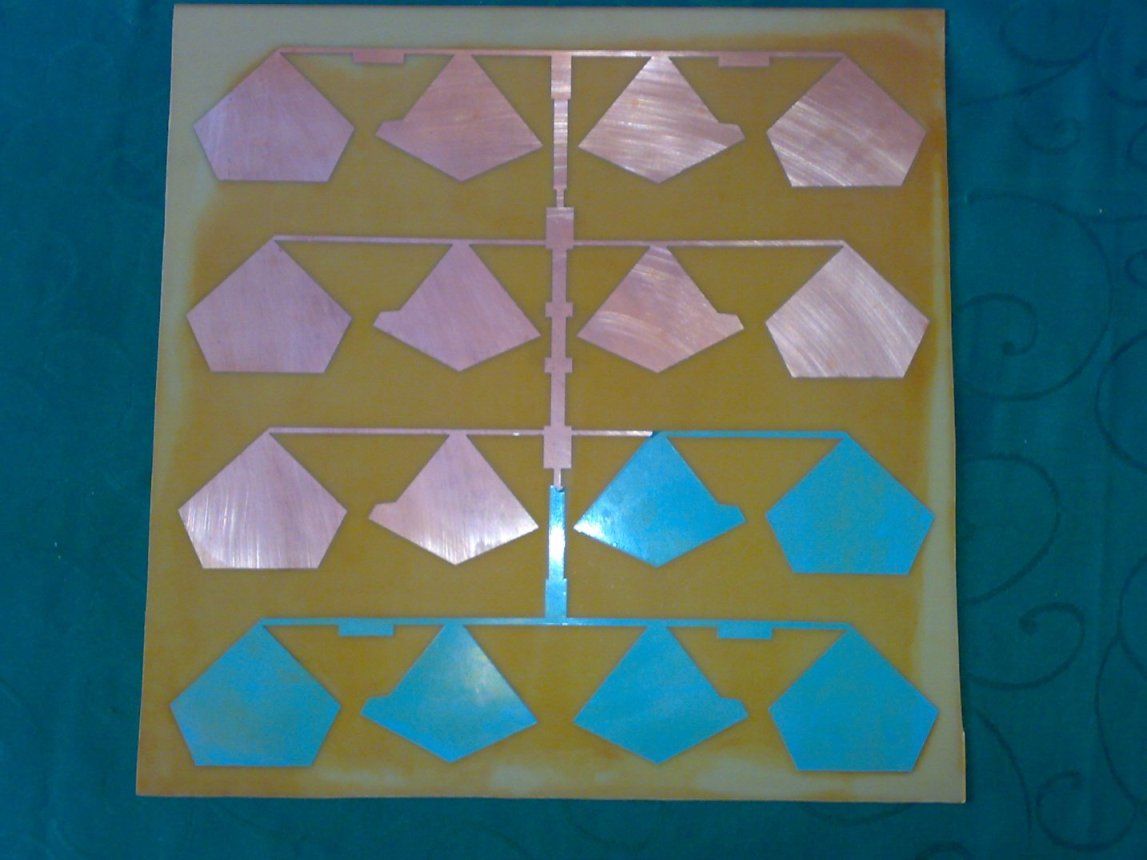

        Dlink ANT24-1800
        Отчет, может кому-то понадобится:
          #19
          Dlink ANT24-1800
          Продолжение:

            Проверил антенну? работает?
              #21
              Сообщение от ShadoW_Inside Посмотреть сообщение
              2 cmpt
              У меня ксв-метров или другого оборудования нету, так что моя оценка работы не будет объективной, но все же скажу:
              Да вроде работает нормально... По сравнению с офсетом с 50ом патчем, усиление чуть больше, но не для всех точек...
              То что он лучший вариант среди панелей, к примеру Panel24 и тот на 15дб который я делал - это точно...
              Окончательно буду пробовать когда потеплеет, на более длинные расстояния...
              И все же думаю, что лично для меня офсет с 50ом патчем самый лучший и стабильный вариант... учитывая все обстоятельства...
              Офсет 70см в комплекте стоит у нас 15$, патч легок в изготовлении, так что...
              А на панель надо: стеклотекстолит, коробка, FeCl3, тазик, шаблон распечатанный на плотере и т.д.
                #22
                2 cmpt
                А вот насчет стеклотекстолита можно по подробней... дело в том что я собрал Panel24 на гетинаксе и она походу не работает собсвтенно из-за гетинакса....
                1 .Вот насчет текстолита, какая толщина его в данной антенне?
                2. Как реализован рефлектор?
                Можно фотки вашего хэндмайда? :)
                  #23
                  2 cmpt
                  Помоему Panel24 у меня тоже на гетинаксе... толщину не помню... стандартная.. 1.5-2 мм
                  А если не работает то мой совет: надо уменшить зазор или даже перевернуть вибратор лицом к рефлектору...
                  а фотки вот они:
                  http://www.lan23.ru/forum/showpost.p...&postcount=175

                        По каким размерам вы собирли антенну? Я видел картинку, но точных размеров не нашел...:(
                        Или я не вижу?
                          #27
                          здесь архив распечатай любой файл один к одному и посмотри размеры.
                            #28
                            Архив я видел, меня интересуют размеры рефлектора,(360х360)? расстояние от платы до рефлектора советовали 9 мм ?
                              #29
                              18дб
                              Качайте архив, там все есть, берите CDR файл и печатайте на плоттере...
                              1) Коробка оцинкованная сталь 0.5 мм, заказал у мастера 3$, самая дешевая часть антенны, брал размер рефлектора 38х38см...
                              Совет - берите материал коробки большей толщины, из-за больших размеров рефлектор прогибается, помогает оргстекло который прикрывает коробку с передней стороны и крепится 16 маленькими болтиками
                              2) Расстояние рефлектора от вибратора 9мм, плохой прием ? можно смело уменьшать расстояние
                              3) Двусторонний стеклотекстолит 1 мм
                              4) Размер квадратика на задней стороне не помню, даже не измерял, его легко вычислить по фотографии в архиве.
                              Методика определения положения квадратика - клеем переднюю часть, сверлим отверстие входа разъема, дальше по этому центру рисуем квадратик сзади и клеем ленту...
                              Или с передней стороны находим расстояния от краев стеклотекстолита до точки входа разъема и этим же методом находим туже точку, только с другой стороны, дальше рисуем квадрат
                              5) Разъем - N-type, закреплен на корпусе коробки, центральный провод припаян с передней стороны стеклотекстолита. Квадратик сам по себе - ни кчему не припаян
                              Удачи в изготовлении...
