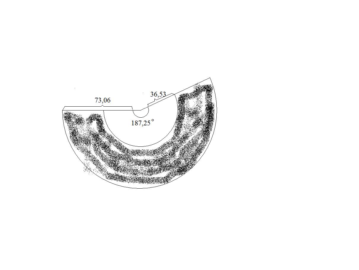

      Ну ладно. Схема облучателя была взята отсюда: http://www.lan23.ru/forum/showpost.p...67&postcount=7
      Тесты я провёл и эта антенна работает лучше чем Хеликс. Сигнал в среднем лучше на пару десятков единиц по APM.
      Делаем её в домашних условиях.
      нам понадобится:
      Лист тонкой меди, медная проволока диаметром 2мм, 50 Ом коаксиальный (лучше посеребрённый) экранированный провод 20-50см, разъём, термоусадка, старая советская лампа дневного света, пару листов бумаги А4, маркер, карандаш, циркуль, транспортир, "нулёвка", паяльник, припой, нож, ножницы, свёрла 2мм, 2.2мм, небольшая дрель.
      1. Оборачиваем лист меди вокруг лампы. Получим ~37,5мм внутреннего диаметра. Если подмотаем лист А4, то будет как раз 38мм. Спаиваем как видно на рисунке выше. Аккуратно обрезаем ножом цилиндр 156,7мм. Снимаем лист бумаги и вместо его наматываем "нулёвку". Зачищаем. Откладываем.
      2. На листовой меди чертим 2 круга. Нас интересует та часть, которая между радиусами 36.53мм, 73.06мм и 187.25град. Как экономнее этот сектор расположить думайте сами. http://www.lan23.ru/forum/attachment...1&d=1233618234
      Спаиваем на той же лампе. Надеваем цилиндр и конус на лампу чтобы получился рупор и спаиваем вместе. Обрабатываем рупор "нулёвкой".
      3. Циркулем чертим на меди 2 круга диаметром ~37.8мм и обрезаем ножницами. Один припаиваем к торцу рупора и сверлим в центре отверстие 2.2мм, ко второму припаиваем в центр 2мм проволоку ~200мм. Зачищаем припаянный к проволоке круг всё той же наждачкой. Вставляем в рупор полученный поршень.
      4. Припаиваем к проводу разъём, надеваем термоусадку. Со второго конца припаиваем 2мм проволоку длинной 11.5мм(четверть волновой вибратор), сверлим диаметром 2.2мм отверстие на расстоянии 60мм от конца рупора(рисунок), вставляем его, припаяв экран к стенке рупора.
      5. Устанавливаем рупор на зеркало и настраиваем поршень по сигналу на нужное расстояние. Припаиваем проволоку к задней стенке и откусываем лишнее. Всё. Фотки как всегда позже. Извините за карявость описания.

        +25 баллов за технологию Вот только я бы тот тонкий кабель не применял.
        QUO NON ASCENDAM
          #19
          Кстати, на 5ГГц тонкий кабель почему то ведёт себя лучше чем толстый.
