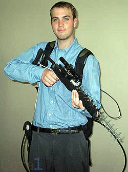

    Извините конечно, может немного оффтоп с тематикой форума, но все таки хотлеось бы узнать, совместимы ли антенны для wi fi с частотой bluetooth`а, ведь они вроде как одинаковые...? Те же 2400...
    Логично рассуждая можно сделать вывод что да.
    Но лично мне экспериментировать не доводилось.
    Мне вот тоже интересно что там в синезубых адаптерах за антенна (на счет согласования по волновому сопротивлению с внешней), и нет ли какойнить пакости принудительно ограничивающей возможную дистанцию линка.

      Антенны совместимы, только смысла париться нет. Разве что из спортивного интереса. Я одному клиенту обычную логопериодичку сделал для блютуза, чем закончилось не знаю, неверное ничем. А иначе пришел бы еще за одной.

          Привожу результаты из личного опыта...
          Вчера с другом делали эксперименты. Взяли 2 металлические мыски диаметром где то 0.8, немного параболической формы. В фокус, который отмерял на глаз, скочем приклеели телефоны наши, у обоих SE K790i, подложив под телефоны пару коробочек из под сигарет.
          Инерес был такой - на какое расстояние удасться передать файл таким вот образом ))))
          В итоге максимальное расстояние - 150 метров, при скорости передачи 35КБ\с. максимальная в идеальных условиях - 45 КБ\с
          И я думаю, этоне предел даже с мысками, так как мы держали их в руках и при малейшем отклонении мог сигнал пропасть. Но все таки результаты меня удивили очень, позже хотим попробывать передать из одной многоэтажки на другую. Расстояние - где то 250 метров, мыски возьмем побольше )))))))
          После этих экспериментов появилась мысль, а ведь частоты то одинаковые, значит по идее и антенны должны подходить... Вот к примеру, если взять 2 зеркала по 0,9м и в фокус поставить по USB bluetooth брелку, то на какое расстояние можно передать данные..?? Как нибудь надо будет попробывать...

              ТС, для нормального усиления сигнала используй усилитель (активный). Я на радиобазаре купил за 20грн (2 доллара) и все. прямонапрямлено добился 2 км, что собственно и хотел я зделать. выложу фотки скоро. сейчас нету времени...
