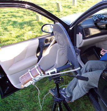

      Почти нечего не создавая и не покупая "БАНКА".А если имеем тарелку то и как облучатель!

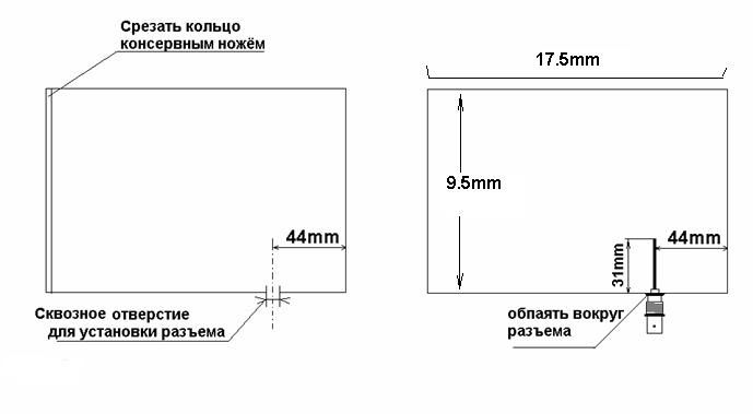

        тогда еще один вопрос нашол описание как делать биквада, http://ra9mgk.narod.ru/projekt/bikvad/index.html
        но точь в точь не могу найти ингридиенты для изготовления этой антены, точне есть не не совсем те что там пишут, к примеру там медная трубка на 12 мм мне удалось найти тока на 10 мм, вот теперь вопрос как это повлияет или нет, спец оборудования и знаний особо не имеется чтобы проверить, такчто надежда тока на Вас:(
          Трубка желательно под диаметр кабеля!Лично я использовал 6мм...А вообше без разницы,некоторые пользуются просто кабелем!
