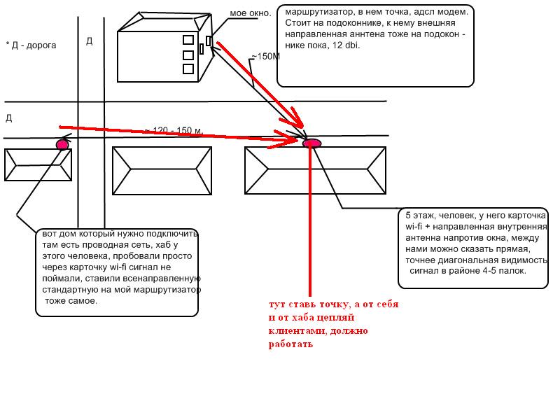

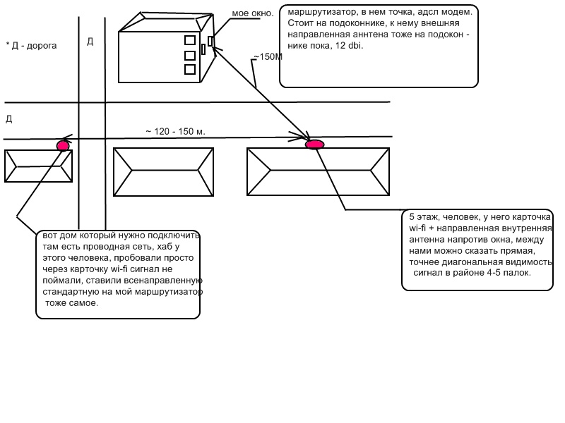

    Здравствуйте уважаемые! Подскажите как решить задачу в данной ситуации. На рисунке будет все более наглядно отображено(за рисунок сильно не пинать ибо времени было очень мало :) ). Хотим соединить сеть wi-fi с проводной. Задача такая, как решить проблему с видимостью дома что слева. и вообще все ваши предложения хотел бы услышать, как вариант можно прокинуть проводную по чердакам но это не удобно и так далее? хотелось бы решить вопрос через wi-fi. И примерно во сколько все это обойдется. Заранее всем спасибо за ответы.

      значит переведи твоего клиента в режим точки и попробуй приконектится к нему от чела где хаб, если всё заведётся тогда смело цепляйся и ты к нему клиентом, или ставь у того чела точку.
        Мона клиенту 2 поставить 2100-режим репитер,для 3 подойдет PCI карта!Не забываем про прямую видимость!

          Там получается где предлагаете ставить точку, тот дом немного ниже расположен и первый который должен коннектится его не увидит получается он будет загорожен домом посередине.
            Мой вам совет, тяните витухой -цена вопроса бухта кабеля и копеечные свичи , Плюс проэкта -железная стабильность и скорость. на порядок выше
            В случае вайфай , получите высокую стоимость линка ,низкую сорость и вечный геморой с глюками в придачу....
            QUO NON ASCENDAM
              +1 на центральном доме ставите свич 5ти портовый, и от него бросаете на крайнее витухами, питание ему можно загнать по ветухе с одного с крайних.
              Если всётаки решитесь играть в радио, то тут и так понятно - кого видят 2е там AP и ставится. В доме с "моё окно" антену можно поставить на крыше, тогда увидите дом с проводной сетью, AP лучше ставить там откуда будет идти осной трафик, чтоб минимизировать крос между клиентами.
