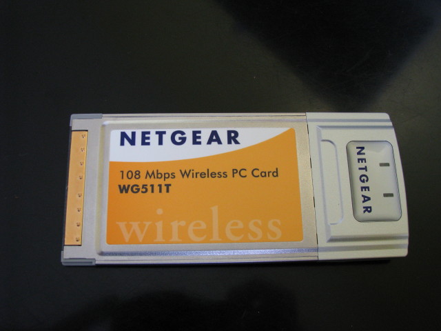

Прошу помощи в добавлении антенны на Netgear 511T

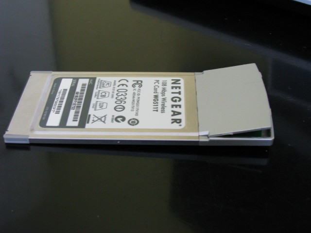

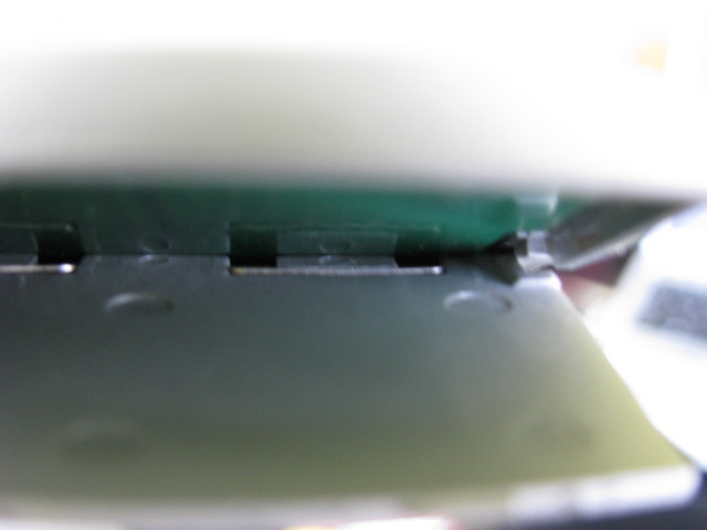

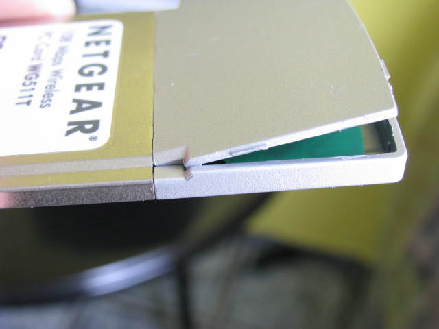

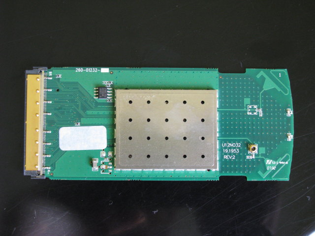

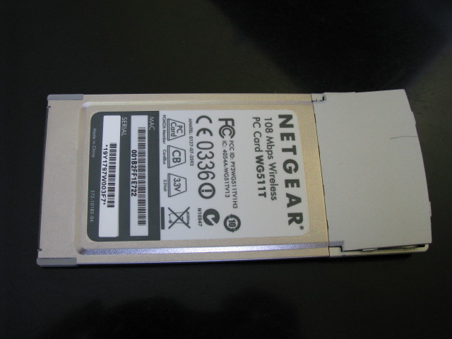

    Посоветуйте как правильно и без потерь разобрать сей девайс... Что то мне непонятно что где отщелкивается... Ну и по мере продвижения надеюсь на консультации знающих.

      Спасибо за ссылки. Покопался еще в нете и нашел переделки буржуинские. В общем разобрал...
        Теперь появвился ряд вопросов. 1. Зачем выпаивают штатный диагностический разъем и на его место впаивают кабель? Ведь есть вторая антенна и там нет необходимости выпаивать...( кроме того буржуи подключают к этому разъему готовые перходники)
        2. При переделывании ( обрезании) антенны №2 первая останется в работе?

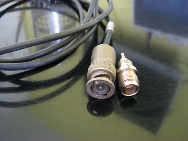

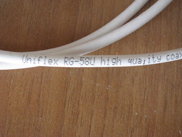

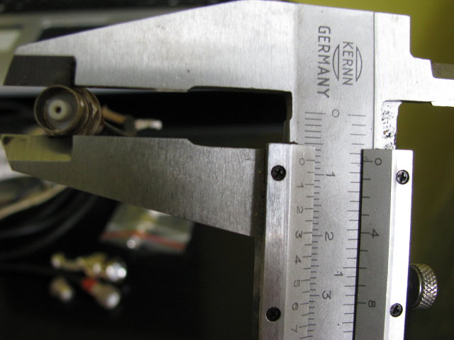

        3. В моей деревне проблемма купить кабель и разъемы. Купил кабель Uniflex RG-58U High quality по цене 5 руб метр.... Уж не знаю насколько он quality.... Покопавшись в гараже нашел несколько кусочков кабеля с готовыми разъемами с советских ракет или самолетов. Явно СВЧ. Паяно вроде серебром... Но на кабеле никаких маркировок. Как думаете? Еще есть кабель с впаяным разъемом BNC от осцилографа.... Он 50 ОМ?
