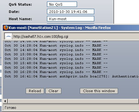

              Привет всем!
              Запустил на UBNT Наностейшен 2 локо лог и NTP Client на
              ип 130.149.17.21. Время сразу обновилось - 2010-10-30 19:57:43
              А в логе отстает на три часа . Country Code: Украина
              Что это может быть???
