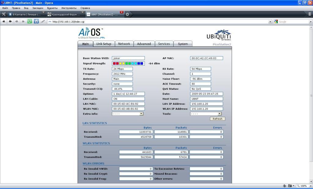

            Сообщение от uraso Посмотреть сообщение
            Bohdan200
            У меня 2 булета -Bullet2 и Bullet2 НР. В Bullet2 НР есть
            SuperG Features: Fast Frame Bursting Compression
            А в Bullet2 ничего не нашел... Прошил новой прошей -кстати, 2 дня как выложили: 5.27.09 Ubiquiti Air OS v3.4 - Bullet 2 and Bullet 2 HP
            Но не это главное -только сегодня обратил внимание перед обновлением прошивки, у меня то не Bullet2, а извините ... PicoStation2 . Прошивка етикетки не сменила .... С чего бы это ????
            Наклейка на корпусе Bullet2....
            Так что у меня за железо?????:yahoo: Или прошивку не ту выложили...
            http://forum.ubnt.com/forum/viewtopic.php?t=10955
            это известная проблема, точнее не проблема а "фича", вам повезло с неправильным ID у девайса, впрочем на работоспособности это никак не отразится )
            сейчас пересмотрел их форум, топик о SuperG действительно касался НР варианта, напутал. но ИМХО это фича для дальних линков имеет сомнительную полезность
