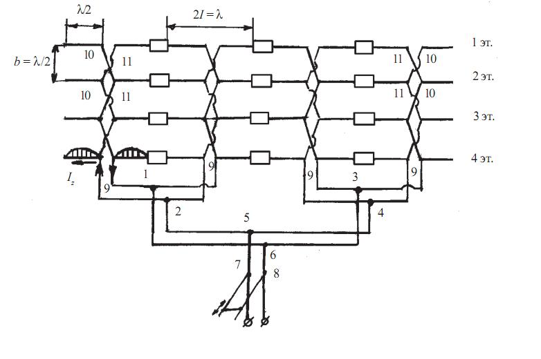

    Думаю с какой начать, наверно с нашумевших панелей.
    Принцепи здертые конструкции с импортных антены заслуживают высокой оценки, проблемы возникшие у всех при изготовление, это проблема не проэктировщиков а кривых рук и незнания элементарных технологий роботы с медю.
    На рисунку привдена начальная идея панелей а точнее "синфазная горизонтальная антенна"

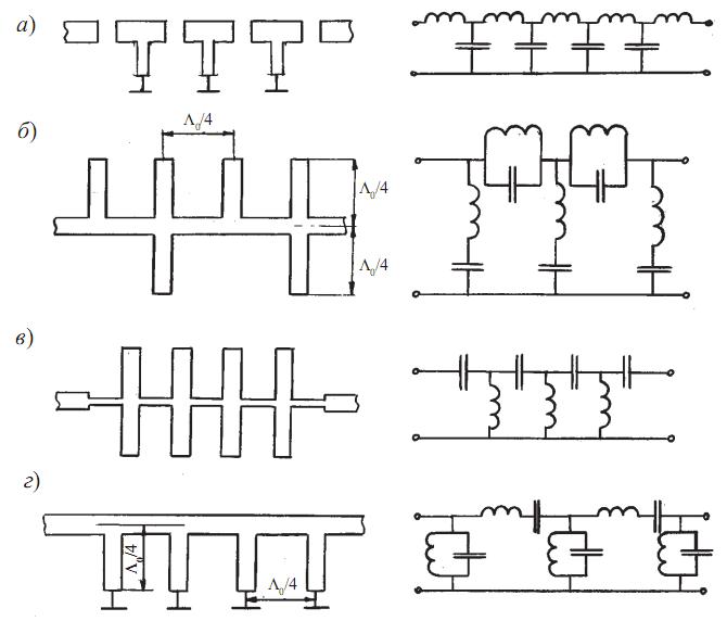

          обьяснение разных загагулин на антенне
