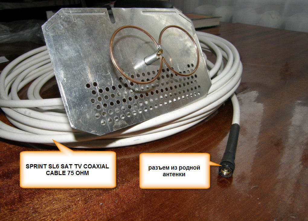

                        Зашибись ... Сделал банку ... Начал стрелять на указанные 3 антенны интернет провайдера но безуспешно ... но методом "тика" все-таки нашел сигнал в месте где вообще не надеялся поймать его даже не знаю где расположена эта вишка ... Сигнал в среднем 37%, качество - 35%
                        Однако почему-то мала скорость ... че может быть причиной этого? и какими программами можно измерять параметры соединения

                            Новая проблемка возникла ... Есть сигнал но очень часто выходит так что к провайдеру вообще нельзя подключиться ... как я понял по свойствам этого соединения не принимаются от него пакеты ... скорости вообще нет! Что это может быть за проблема? думал что может проблема в слабом сигнале и сделал "би квадрат" (хотя и на банке при вообще малом сигнале я мог спокойно подключаться к интернета с достаточно не плохой скоростью) сигнал на порядок стал выше и также возникают такие проблемы
                              так что может быть за проблема? ... не принимает от провайдера пакеты ... долго назначает ІР адрес.. Уже заманался с этим вай файом по самое немогу! Сделал уже 4 антенны (банка, биквадрат, яги, и патч) ... достиг сигнала 50 % и качество 60%... может ли в данном случае быть неисправным мой адаптер? так как я пытался с помощью его подключиться к другой точке (из компютера знакомого что находится намного ближе к одной из точек интернет провайдера) так там аналогичный глюк был ... вообще не могло назначить ИР адрес. Сам почему-то сомневаюсь что это проблема в адаптере так как иногда удается подключиться к точке....
