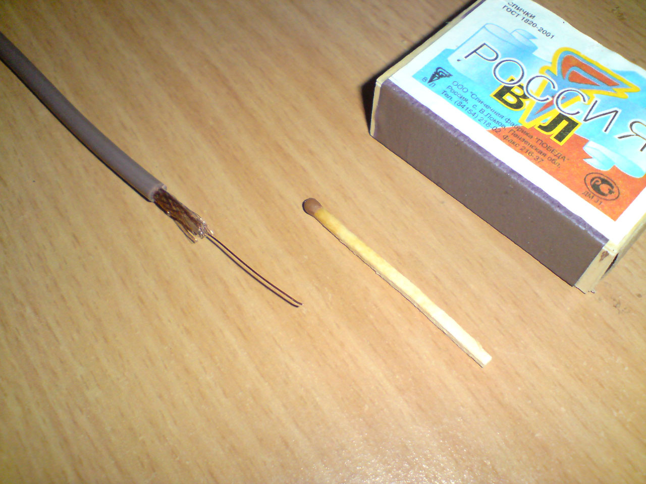

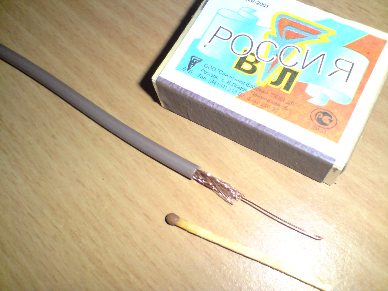

                Добрый день.
                Копаясь на балконе недавно купленной квартиры, обнаружил бухточку этого кабеля(см.вложенные фото), уходящего на чердак.
                Думал к бывшей тарелке прежнего владельца... Оказалось- проходит через чердак и выходя "голубиное" отверстие :derisive: уходит на крышу соседнего дома. По непровереным данным- была "локалка", но прикинув расстояния сомневаюсь в эффективности такой сети.
                К сожалению никакой маркировки на кабеле.
                Внешний диаметр изоляции ~3.5-4мм.
                Диаметр внутренней изоляции ~2мм.
                Диаметр центральной жилы~0.5-0.7мм.
                Размеры не штангеном к сожалению- поэтому приблизительны.
                И наконец вопрос:
                Что это за кабель? И возможно ли его использовать в установке WiFi антены?)

                    Добавлю, что для WiFi такой кабель не катит...
