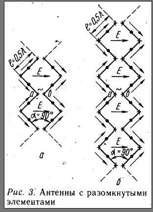

    Кстати F юбку с припаянной трубкой можно использовать и в качестве симметрирующего устройства, как например сделано на такой антенне

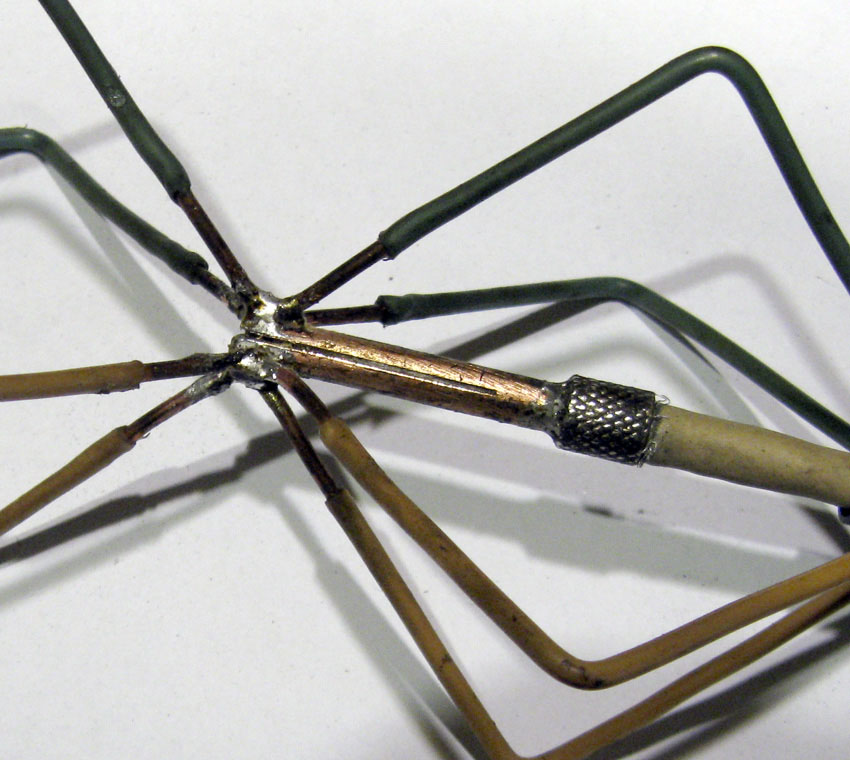

            ну так кинь фото(ки) готовой антенны, как сделан стакан - на какую глубину прорезать трубку.
              материалы
              4 куска провода из электрического кабеля
              4 нейлоновые стяжки
              трубка из меди, латуни
              юбка от F разъема
              четыре куска трубки из пластмассы (например от фломастера)
              Как собирать видно из рисунка
              Длина плеча сгибания провода 60 мм
              В трубке сделан двойной пропил 30 мм
              Провода припаяны по два на одну половину трубки,
              центральный провод кабеля на одну из половин.
              Для крепления на мачту вместо двух нижних пластмассовых трубок использовать одну длиной 30-40 см.
              Провал в диаграмме - там где находятся пропилы в медной трубке.

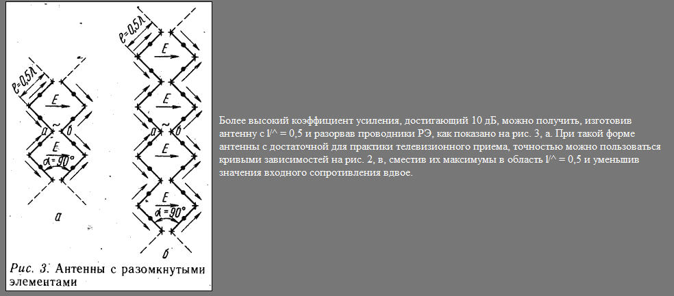

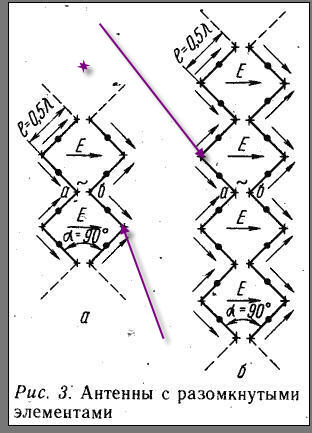

                У вас эта антенна , только сдвоенная для получения круговой диаграммы.

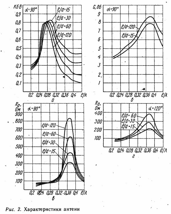

                  Да, именно на основании данной статьи и проектировалась антенна

                        И эта, согласуется она вроде с 75Ом-ым кабелем - не айс! Или я не правильно понял? Можно ли пересчитать на 50Ом?
                          А симетрирование присутствует. Изменяя изгиб оттопыренных углов можно уменьшить входное сопротивление.
