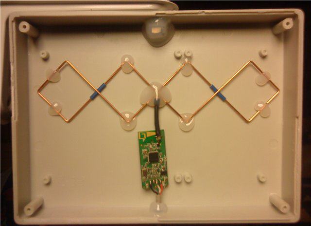

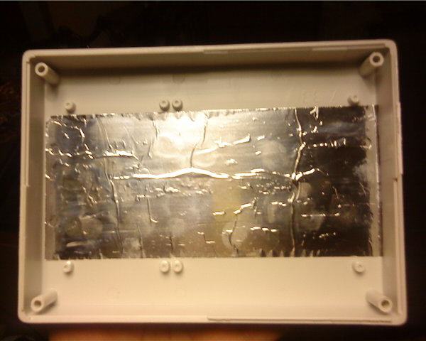

    Хочу сделать биквадрат, но так как только - только начал этим заниматься появилась пара вопросов:
    1) Обязательно ли соединять отражатель с вибратором, как это показано тут http://martybugs.net/wireless/biquad/images/quad1.jpg
    2) Что может получится если не соединять, а сделать так: http://www.vallstedt-networks.de/Fot...74anBrille.jpg
    И как делать правильней???
    В данном случае, не хочу располагать коннектор на на отражателе...
    Заранее спасибо.
    Добавлю, хочу чтобы кабель шел не через центр отражателя, а параллельно ему, вниз.
      А чем не устаивает через центр?
        Каробачка в которой это все будет не подходит в толщину... :mda: Коннектор только снизу конструкции, а вывести его туда можно только так.
        Расскажите пожалуйста...
          подробности тут
            Спасибо большое, значит должно работать...
