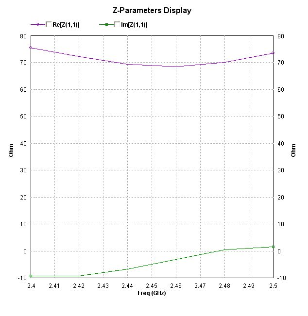

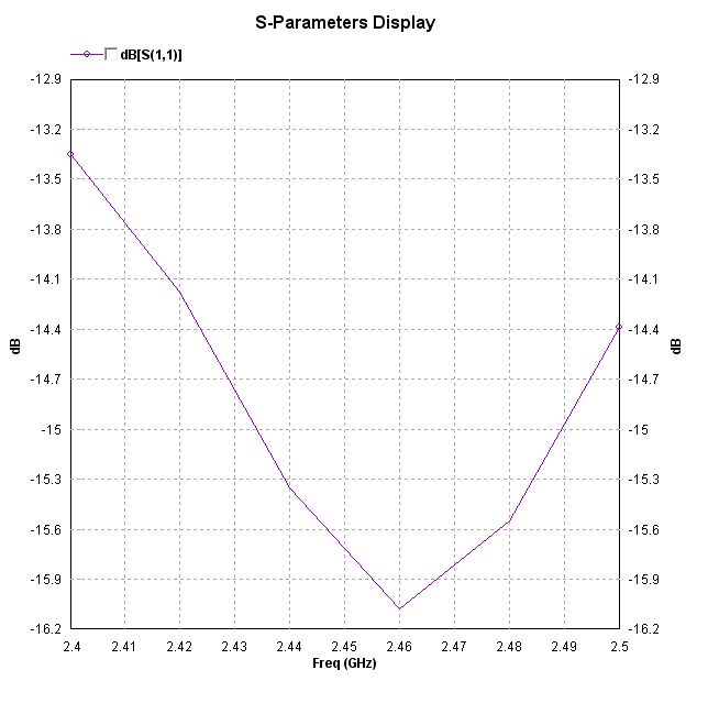

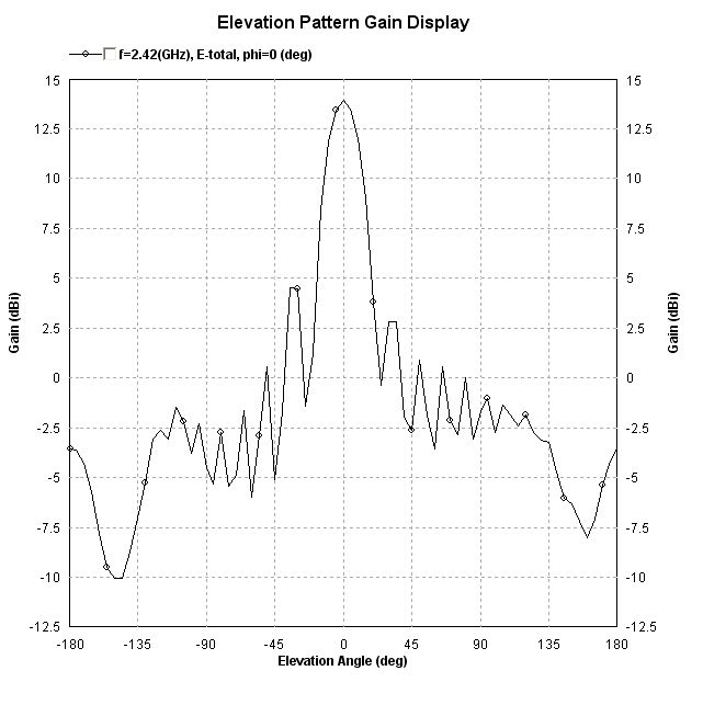

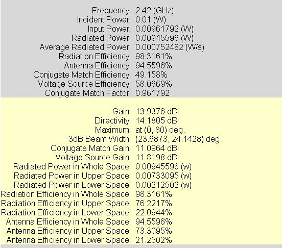

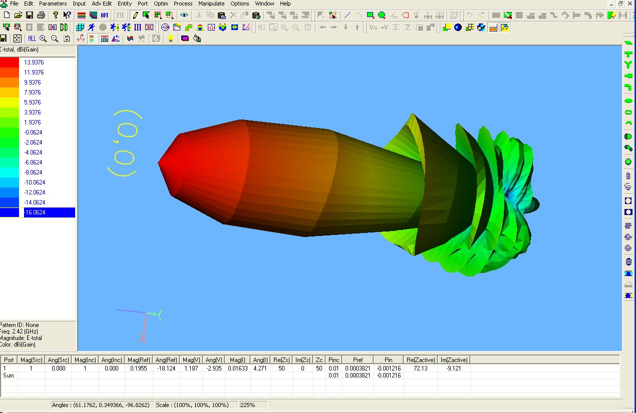

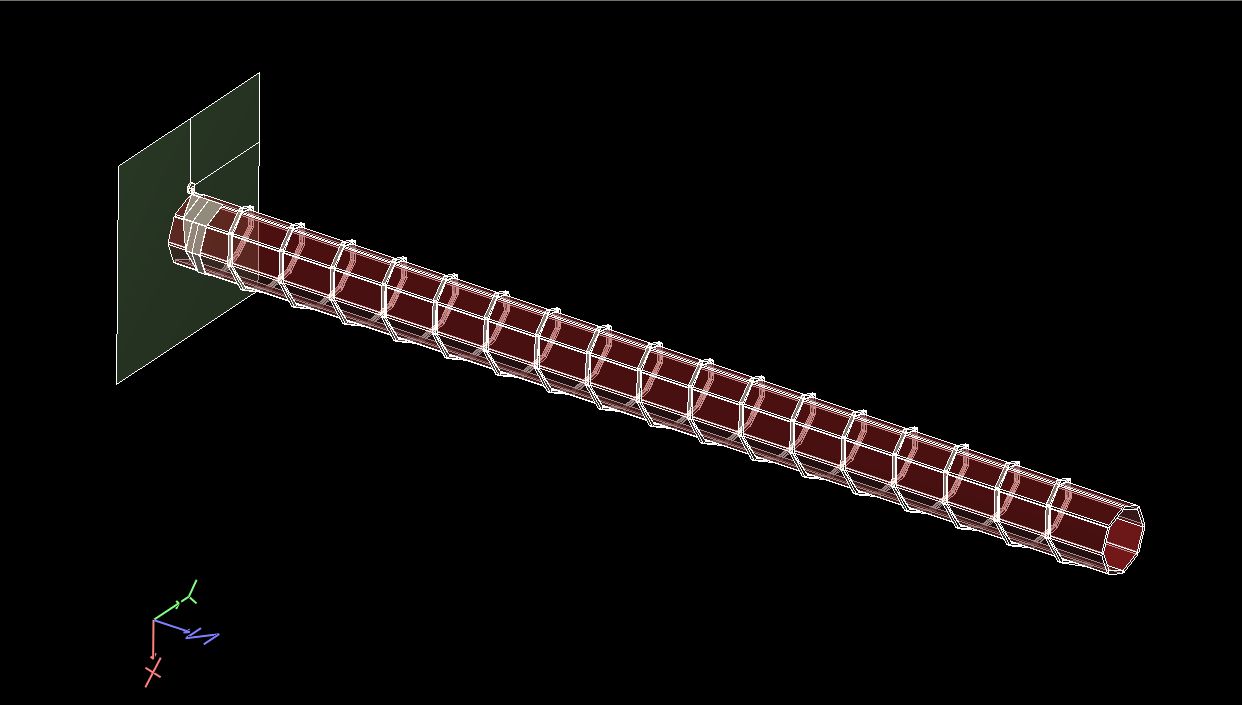

Может кому пригодиться.
Рефлектор 130х130.
Диаметр трубы 40 мм. Толщина стенки 1.8 мм. Длина 600 мм. Диэлектрическая постоянная принята равной 5.
Спираль намотана проводом диаметром 2.8 мм без изоляции. Шаг намотки 33 мм. Число витков – 17.

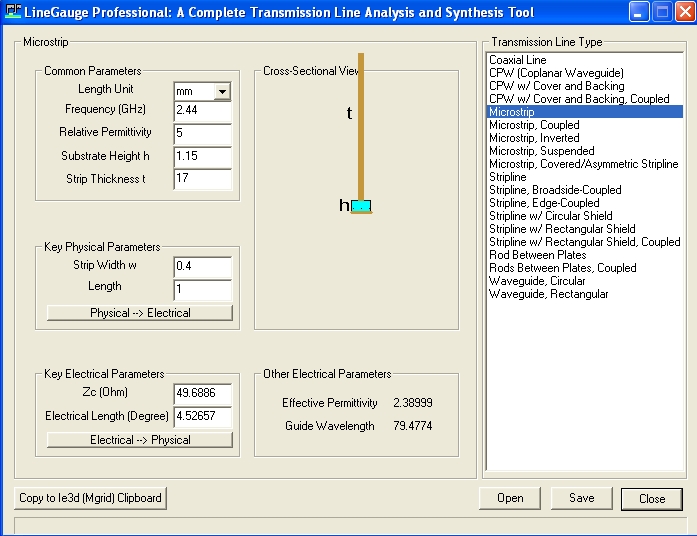

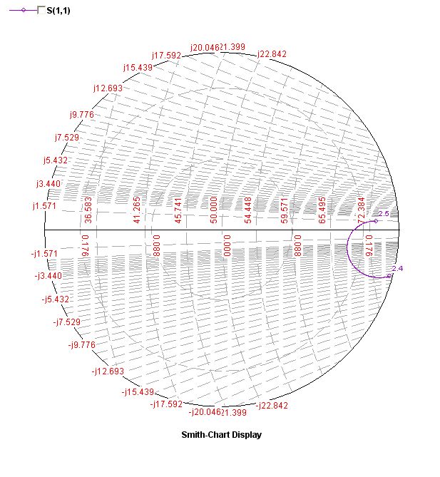

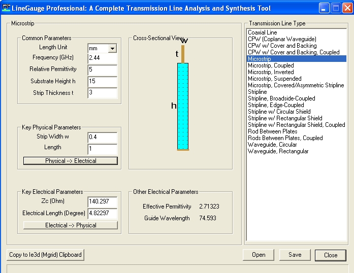

Согласование стандартным треугольником 17х71мм, толщина 0.4 мм. Зазор между стороной 17мм треугольника и рефлектора 1 мм. В действительности нужно меньше (где то в районе 0.5мм), но пересчитывать не буду.
Файл проекта
