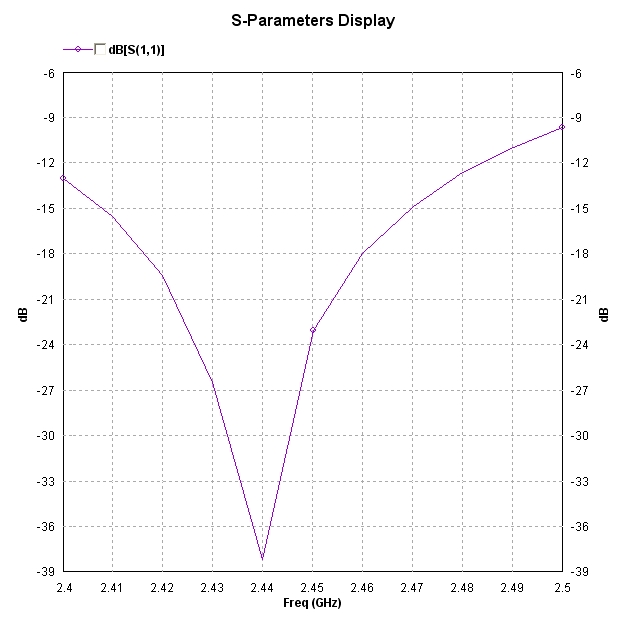

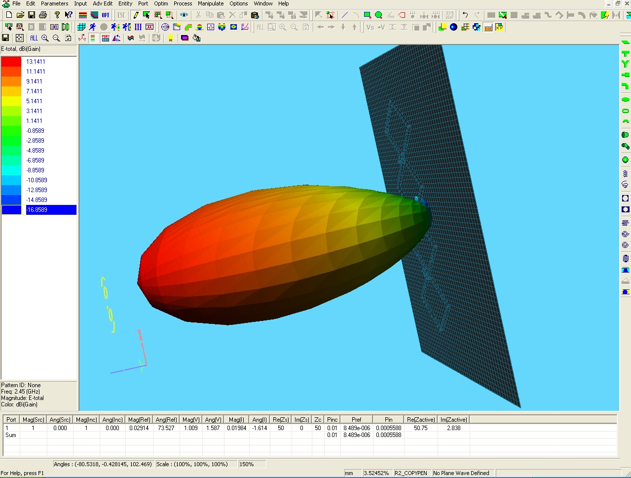

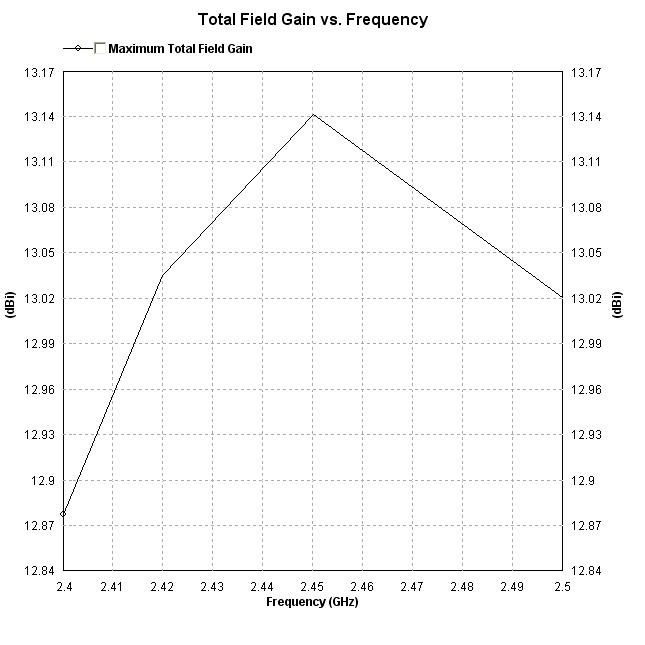

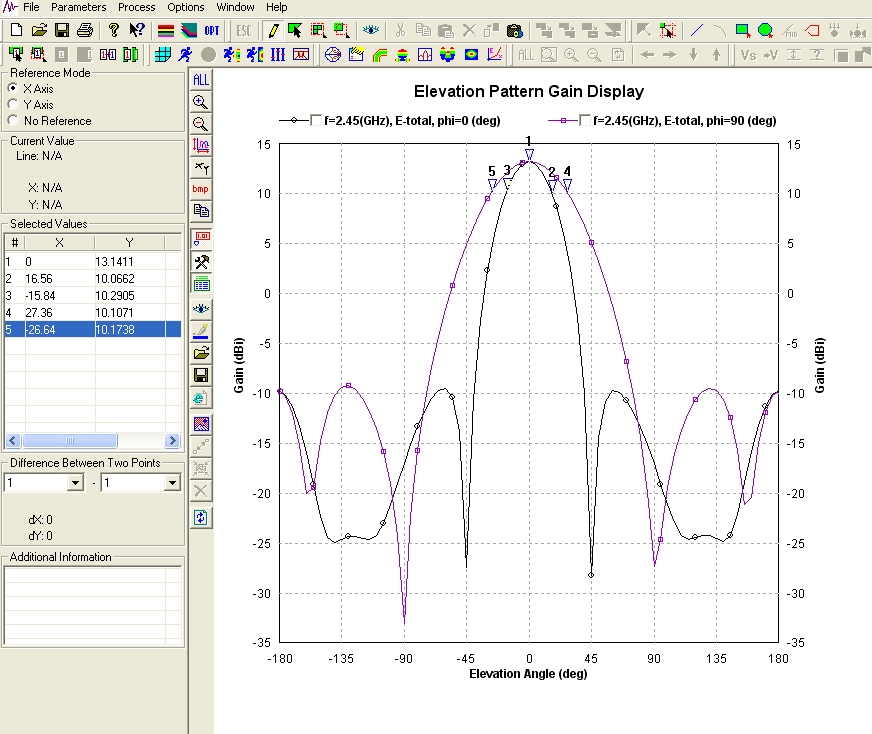

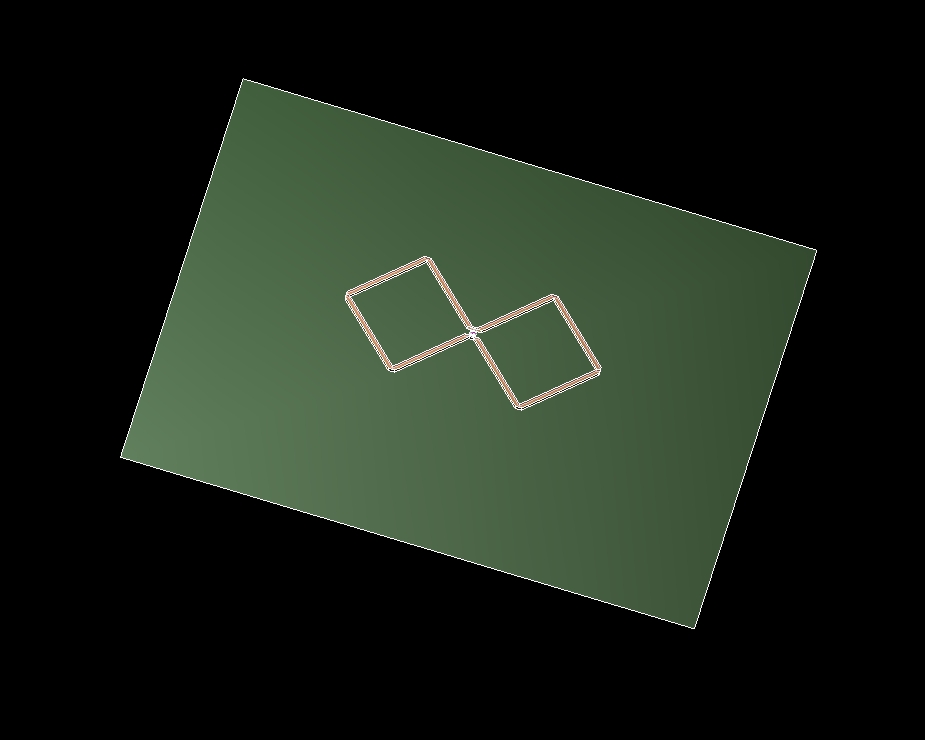

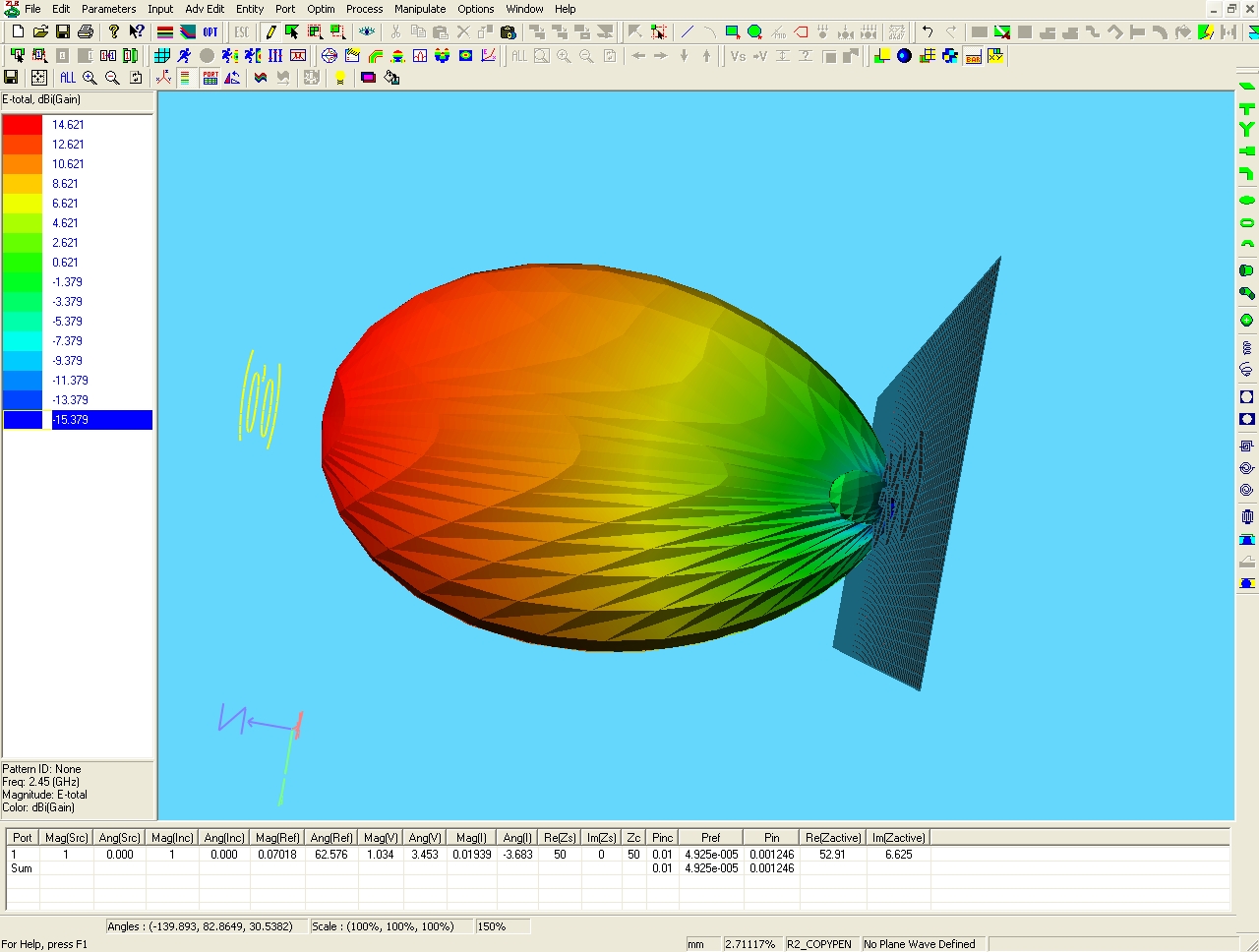

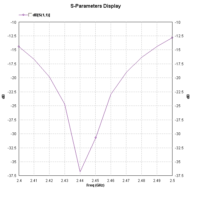

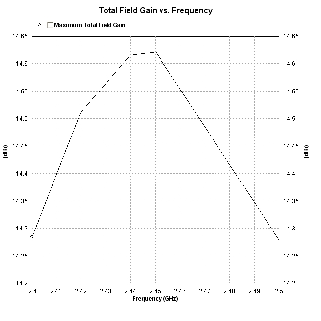

          Двойной BiQuad.
          Провод 4 кв.мм. Сторона квадрата 31 мм. Расстояние от рефлектора 9.8 мм.
          Углы 32 х 54 гр. (по уровню – 3 dB). Усиление 13 dBi
          Все размеры от центра провода.

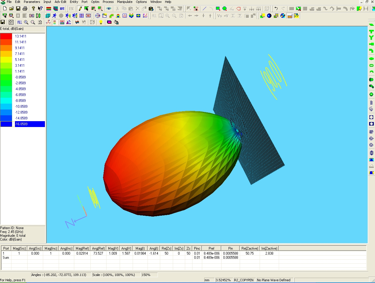

            Провод 4 кв.мм. Сторона квадрата 30.8 мм. Расстояние от рефлектора 7.8 мм.
            Углы 23 х 54 гр. (по уровню – 3 dB). Усиление 14.5 dBi

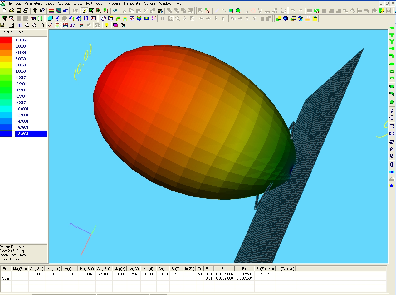

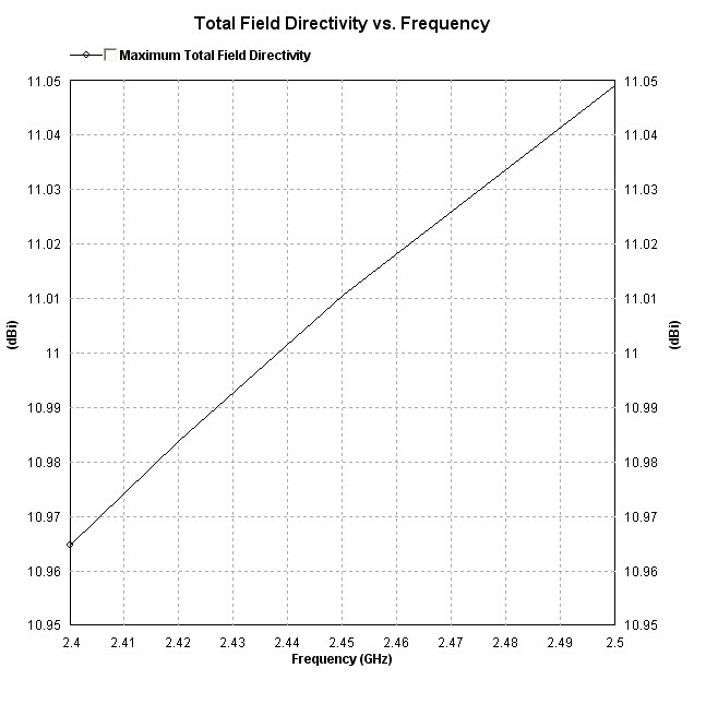

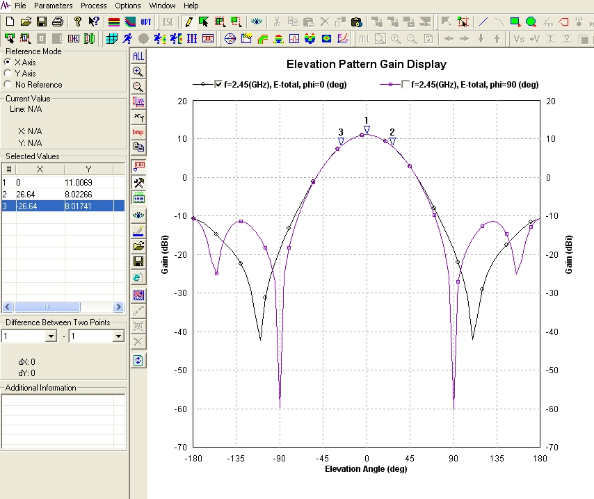

                  Ну и до кучи обычный BiQuad.
                  Провод 4 кв.мм. Сторона квадрата 31.4 мм. Расстояние от рефлектора 15 мм.
                  Углы 53 х 53 гр. (по уровню – 3 dB).
                  Размеры рефлектора – усиление:
                  100x100 мм – 9.8 dBi
                  130x130 мм – 10.5 dBi
                  200x150 мм – 11 dBi

                        сделал двойной биквад по этим рецептам, но результат оказался намного хуже чем с биквадом. В связи с этим возникло несколько вопросов:
                        1. Неужели у двойного биквада диаграмма уже чем у биквада?
                        2. Можно ли использовать двойной биквад с пипеткой или только с 1 или 2-ым биквадом?
                        3. Действительно ли расстояние до рефлектора должно быть 9.8 мм вместо 15?
                          Сообщение от Force Посмотреть сообщение
                          1. Да
                          2. Можно. Антенны должны быть одинаково поляризованы.
                          3. Расстояние до рефлектора зависит от толщины провода и размеров рефлектора (если сильно уменьшены). На счет 9.8 или 15 мм - смотрим внимательно на картинки и показания КСВ метра.
