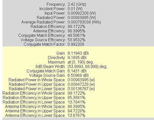

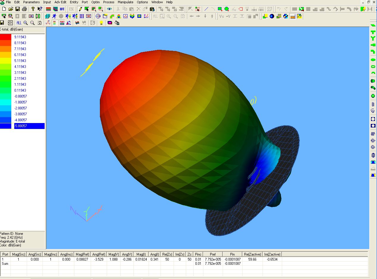

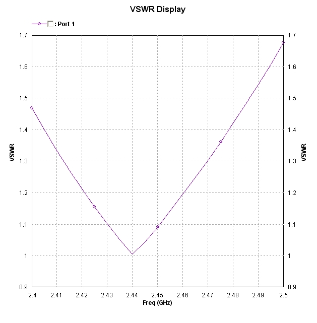

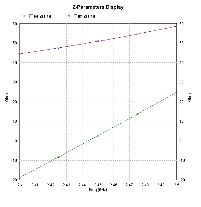

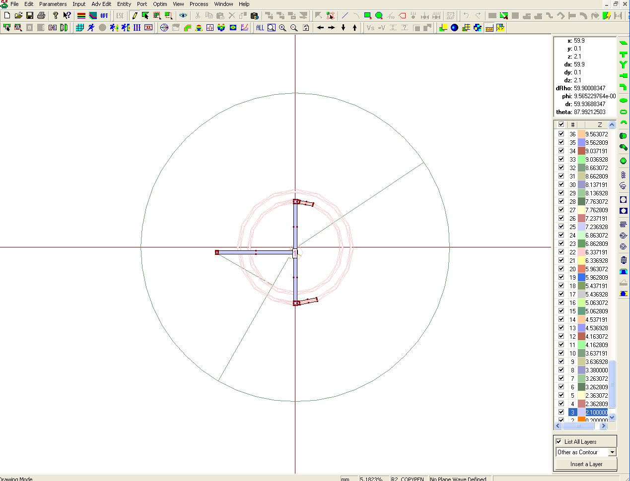

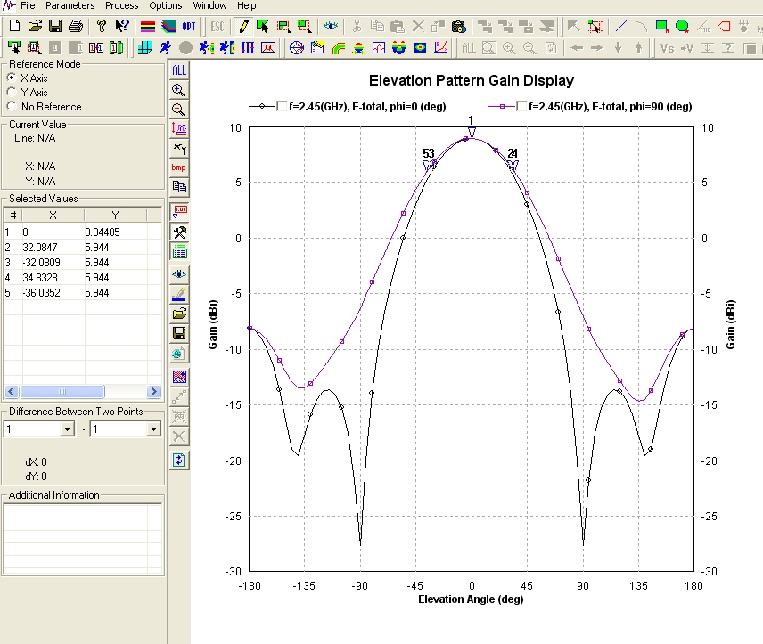

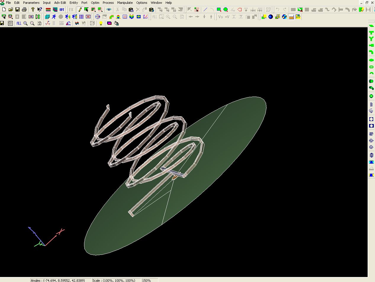

Вариант облучателя офсетки

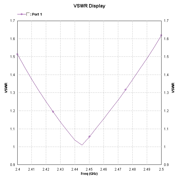

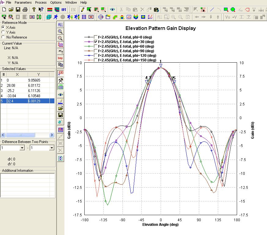

    По идее должна не плохо в фокус сесть.

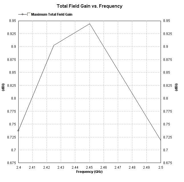

    54 x 69 гр. (по уровню -3 dB) на частоте 2.42 Ггц
    53 x 66 на 2.45 Ггц

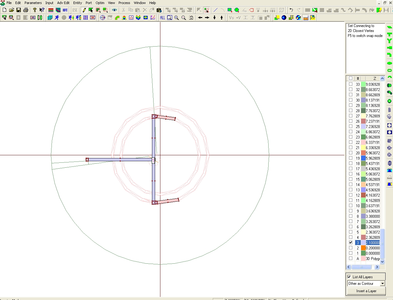

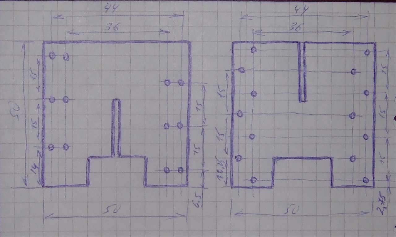

    Да мысль интересная, вот только как это в железе воплотить (крепление витков).
      VBM. Берем две диэлектрические пластины размером 50х50 мм. Размечаем и просверливаем отверстия диаметром 1.8 мм. Соединяем пластины в виде Х-образного каркаса. Навиваем на каркас каждую спираль по отдельности. Снизу концы подгибаем и соединяем вместе с центральной жилой кабеля.
      На фото все размеры строго соответствуют модели. Размеры по высоте не критичны ,кроме самого ближайшего к рефлектору проводника (где соединяются спирали). Этот проводник немного уйдет в сторону на толщину пластин каркаса. На характеристики не повлияет.
      Главное точнее выдержать диаметр спиралей (в нашем случае 36 и 44 мм).
      Диаметр провода в модели 1.8мм (2.5 кв.мм).

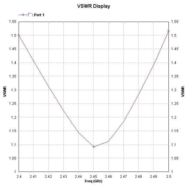

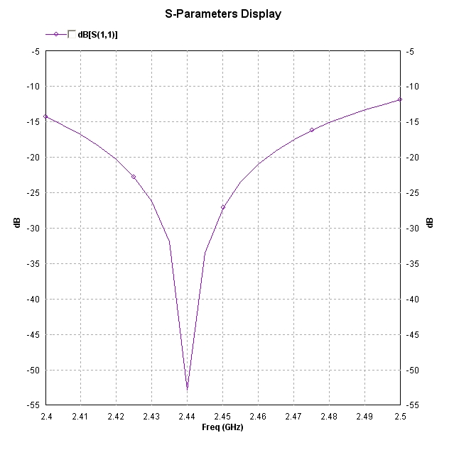

        Подвинул порт на 3 мм и уменьшил диаметр рефлектора до 100 мм.
        Углы 56х70 на 2.42 Ггц и 55х72 на 2.47 Ггц

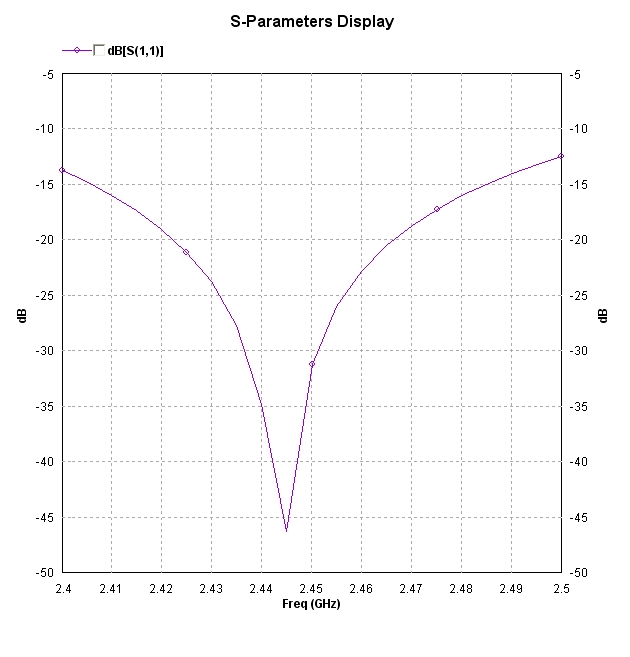

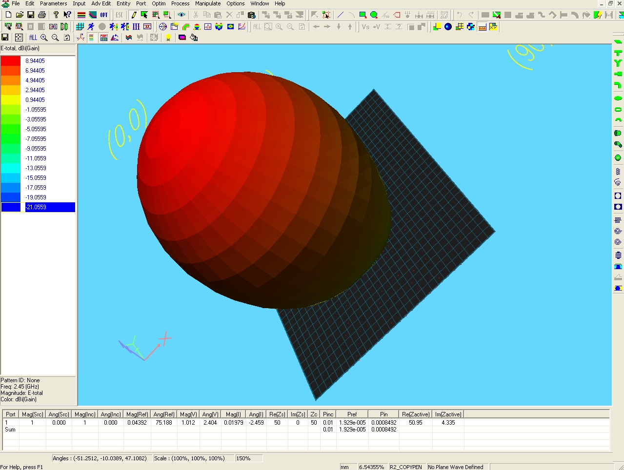

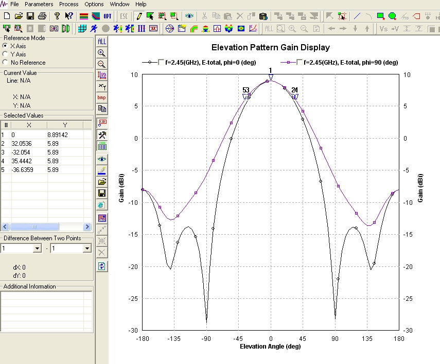

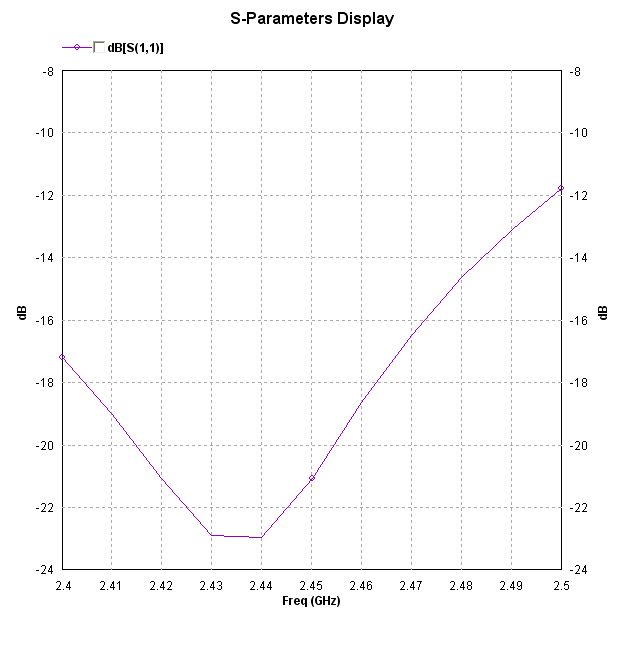

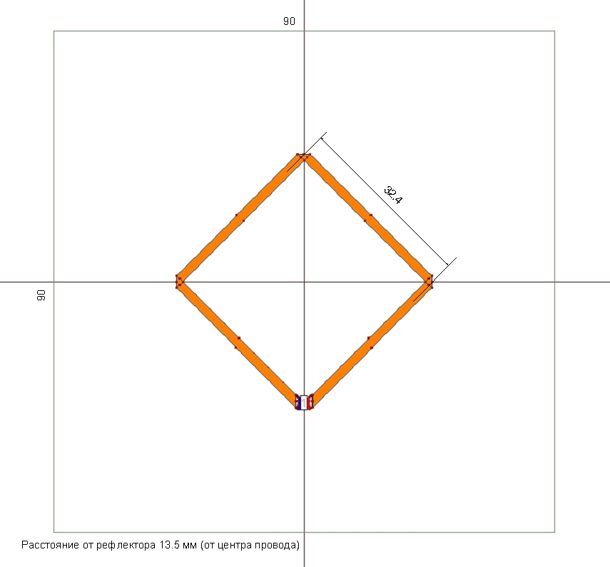

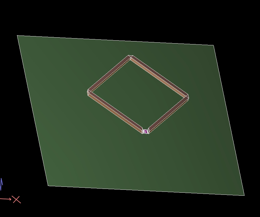

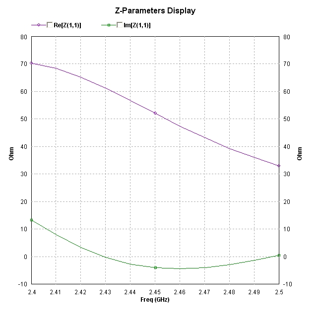

          Quad.
          Провод 4 кв.мм. Сторона квадрата 32.4 мм. Рефлектор 90х90 мм. Расстояние от рефлектора 13.5 мм.
          Углы 64 х 72 гр. (по уровню –3 dB). Усиление 8.8 dBi
          Эффективность антенны в ближнем поле 4% (для сравнения: у BiQuad около 2%, у одиночного Path около 10%, у варианта в первом посте около 14%)
          Все размеры от центра провода.

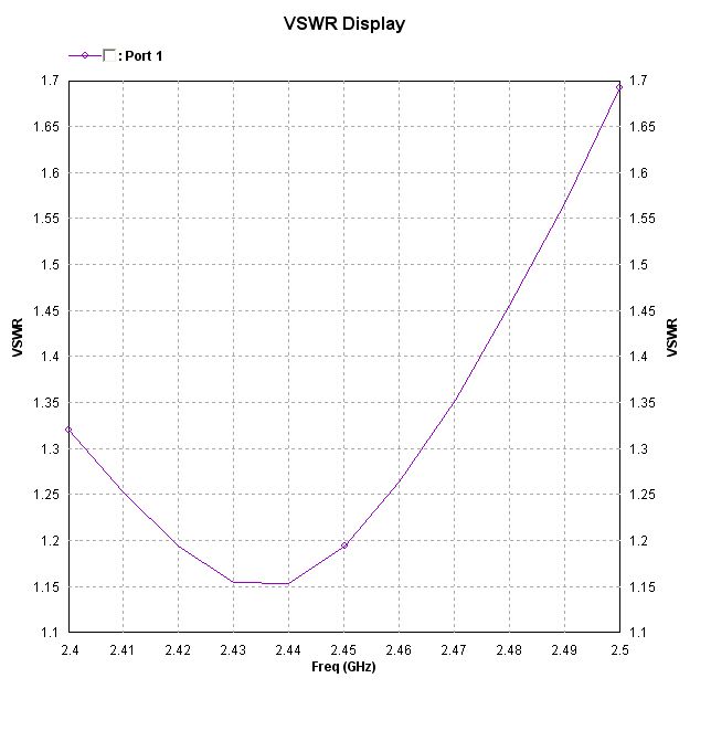

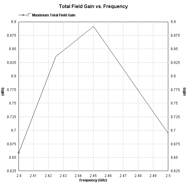

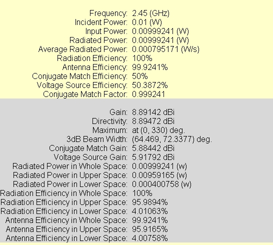

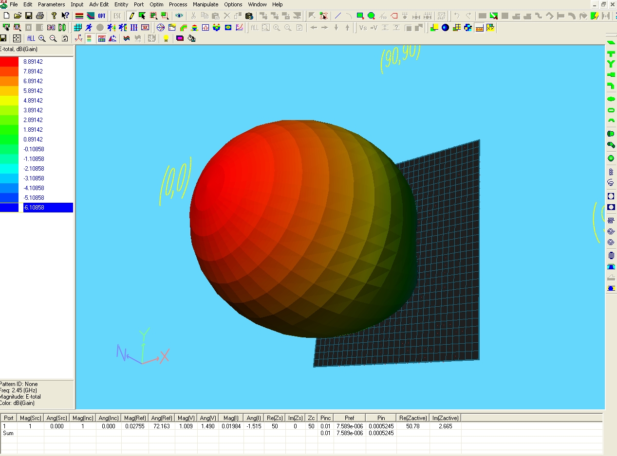

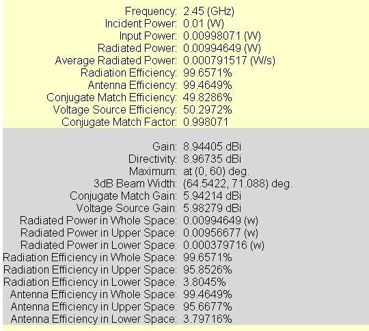

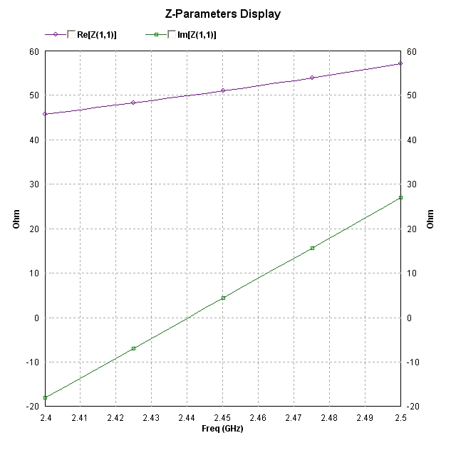

            Loop.
            Провод 4 кв.мм. Диаметр кольца 39.2 мм. Рефлектор 90х90 мм. Расстояние от рефлектора 13.1 мм.
            Углы 64 х 71 гр. (по уровню –3 dB). Усиление 8.9 dBi
              молодец, потрудился, но у всех моделей 1 минус, они слишком узкополосные. такие вещи домашних условиях практически не воспроизвести.

                  Угол раскрыва у зеркал бывает разный. Поэтому, чем больше вариантов облучателей тем лучше. Есть из чего выбирать.
                    однако... насчет угла, не имею точных данных, но сильно врядли...
                      у офсеток от 70 до 90 градусов
                      у прямофокуса от 120 до 180 градусов
