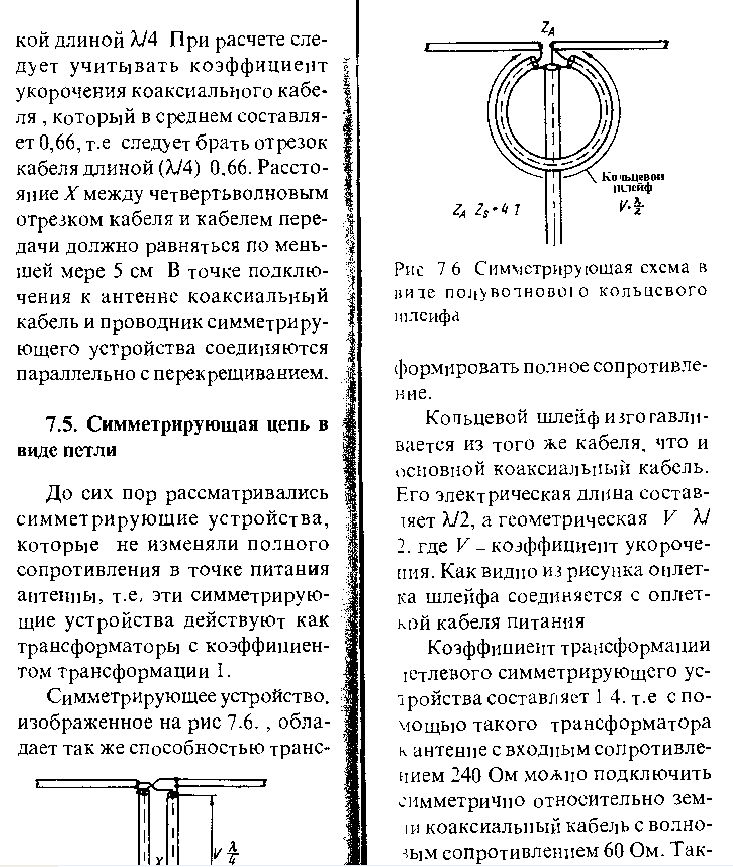

                Балун на центральной частоте имеет чисто активное сопротивление и на реактивное не повлияет - его нужно компенсировать реактивными элементами ( индуктивность, емкость - естественно, в полосковом исполнении)
                  #23
                  Ну тогда можно подвести итог:
                  По Ротхаммелю балун трансформирует ПОЛНОЕ сопротивление антенны в соотношении 1:4. Итого получим сопротивление антенны 25+25j Ом на частоте 2.43 Ггц (1й вариант с балуном).
                  К тому же антенна получается НЕ короткозамкнутая.
                    Да нет , все варианты панели с всемя подключениями кабеля короткозамкнутые.

                      Касательно реактивного сопротиление - оно по сути "не сопротивление", а просто "реактивность". Понятие "сопротивление" применительно к реактивной части волнового сопротивления применяют исключительно для расчетов и понимания принципов его компенсации. Реактивность в волновом сопртивлении антенны говорит о том, что рабочая частота смещена. Если компенсировать конденсатором в параллель , его емкость в нашем случае должна быть равна 1,5пф (считал на коленке), тогда будем иметь чисто активных 50 Ом на центральной частоте
                        #26
                        Сообщение от scart3 Посмотреть сообщение
                        Вариант с балуном не короткозамкнутый. Оплетки кабеля соединены вместе и не подключаются к рамке. На рамку подключаются только центральные жилы.
                        VFin
                        Если отбросить всякие вопросы о компенсации и чисто анализировать результаты расчетов, какое по вашему должно получиться КСВ на частоте 2.43 Ггц при подключении к рамки балуна (строго рассчитанного на частоту 2.43 и выполненного из 50 ом кабеля)? Для меня этот вопрос пока не ясен. И сам подключаемый кабель легко может внести эти 1.5 пф емкости. Или все же эта емкость компенсируется собственной индуктивностью кабеля?
