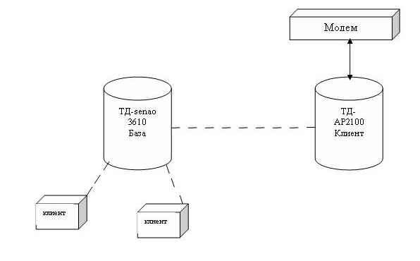

    Такая задача, есть ТД дл-2100, модем DSL-300t и ТД Senao 3610. Нужно к дл-2100 подключить модем напрямую (хаб), главное чтоб она (дл-2100) работала без компа, и потом эту точку направить на Senao 3610 (под ней комп на который будет литься все с инета). В какую тока позу ДЛ-2100 не ставил, дальше неё Senao ничего не видит (не пингует модем). Читал что этот модем можно это перешить до роутера, нужно это или нет? Есть еще модем Acorp 120, его не пробывал, он с рождения роутер.

    Так вот и ставь его... И инет работать будет.
      Поствил Acorp, все модем пингуется, в статусе соедения в самом модеме пишет что соединение установлено, но инет не пашет.
        прописан ли в св-вах сети на компе шлюз (IP модема)

          Да шлюз прописан, причем модем сам является DHCP сервером, и сам прописывает настройки сети. Причем если клиента воткнуть в хаб с модемом то все работает, а через wi-fi нет. Где-то что то не настроено. На компе всегда одно соединение оставляю, конфликтов нет. Вот схема сети.
            для начала попробуй 2100 в качестве базовой станции настроить и пробуй через нее клиентом по Wi-Fi. (надо искать где затык идет)

              Попробовал с matstate 1, без проблем. Как дальше быть?
                все разобрался, клиент 2100, пашет с matstate 2
                  Блин разобраться то разобрался, тока как сделать чтобы со стороны модема комп можно было вырубить, а то как только выключишь инет отваливается, модем, 2100 и комп в хабе.
                    Попробуй в 2100 прописать адрес модема

                      Да, прописан он, но не помагет
                        экспериментов без компа я не проводил, схема построения сети и некоторые проблемы оборудования D-link я описал в этом посте
