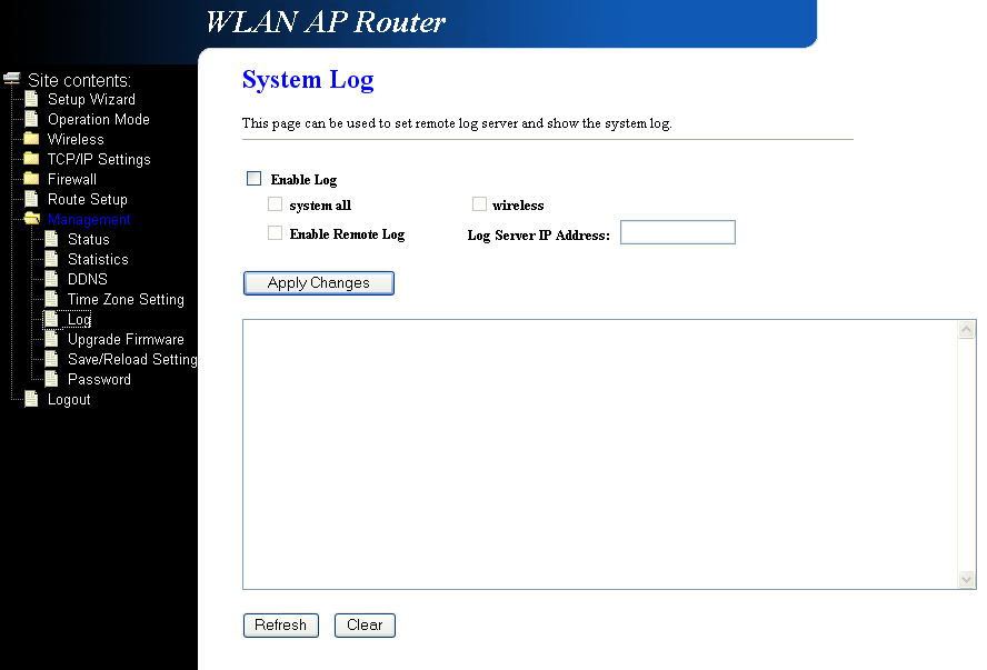

                        Кстати! если у тебя включить Log в настройках, а потом перезагрузить или выключить/включить роутер - в логе сколько памяти обнаруживает Linux? 8 или 16 мегов?
                          Сообщение от anezhdan
                          Дай инструкцию по пунктам - скажу. В ДАННЫЙ момент мне доступен только ВЕБ через форточку.
                            Это там и есть;-).
                            http://www.ixbt.com/comm/wireless/or...4r/conf/32.png
                            Вот тут включить Enable log и System All, потом Apply changes - не помню, роутер сам перезагрузится или его надо выключить-включить, а потом на этой же страничке будет сам лог в окошке - и там будет строчка-две на тему того, сколько памяти Linux обнаружил. Кажется, там пишется только RAM Size - сколько она обнаружила Falsh, скорее всего (если судить по тому, что есть в Интернете) будет выдаваться на COM.
