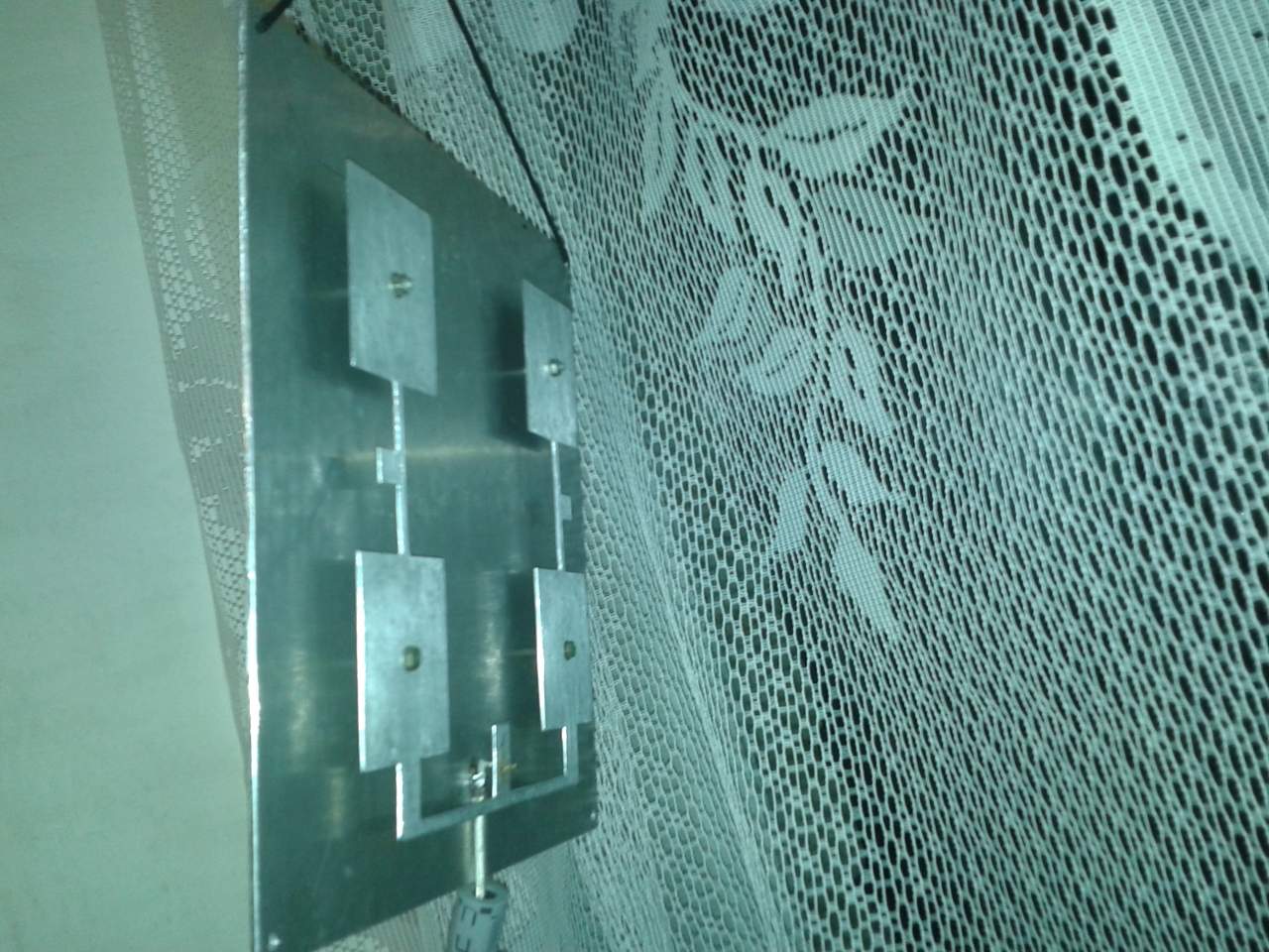

    Антенна http://www.lan23.ru/forum/attachment...2&d=1389706395 заявленным/расчётным характеристикам соответствует.
    Собрана на заклёпках.
    Вся антенна сделана из чистого алюминия, кроме медной втулочки-пистона под пайку центральной жилы кабеля и стального хомутика для кабеля.
      #32
      Подключение кабеля
      [ATTACH=CONFIG]15591[/ATTACH]

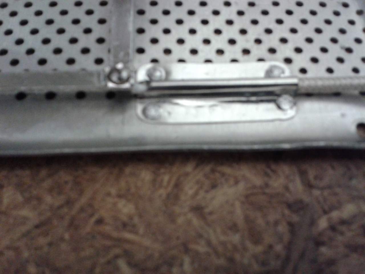

      Нашлось немного времени для тестов.
      С таким перфорированным рефлектором антенна не соответствует заявленному усилению.
      Она не настраивается без приборов. Усиление имеет порядка 13-15dbi в рабочей полосе.
      Диаграмма узкая.
      Отверстия пропускают СВЧ.
      Проверил отдельно рефлектор с помощью мобильника с Wi-Fi и алюминиевой кастрюли используя соседскую ТД, поэтому требуется перерасчёт под конкретную перфорацию.
      Получился пример как не надо делать многопатчевую антенну с перфорированным рефлектором без перерасчёта.
      Хотя одиночные патч антенны с одним патчем и рефлектором с перфорацией удавалось настроить, т. к. патч всего один.

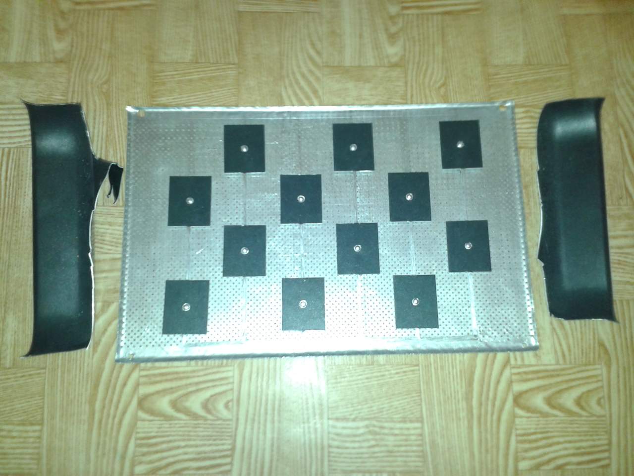

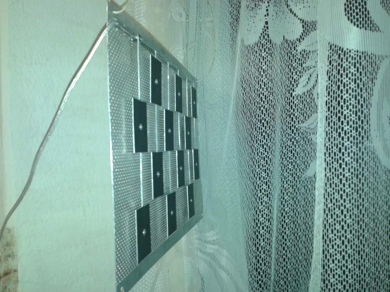

                          Вторая попытка. Патчи с линиями вырезаны едиными/целыми:
                          На обратной стороне покрытие снято с патчей и линий. На передней стороне покрытие снято только с линий.
                          Рядом с антенной остатки от противня.

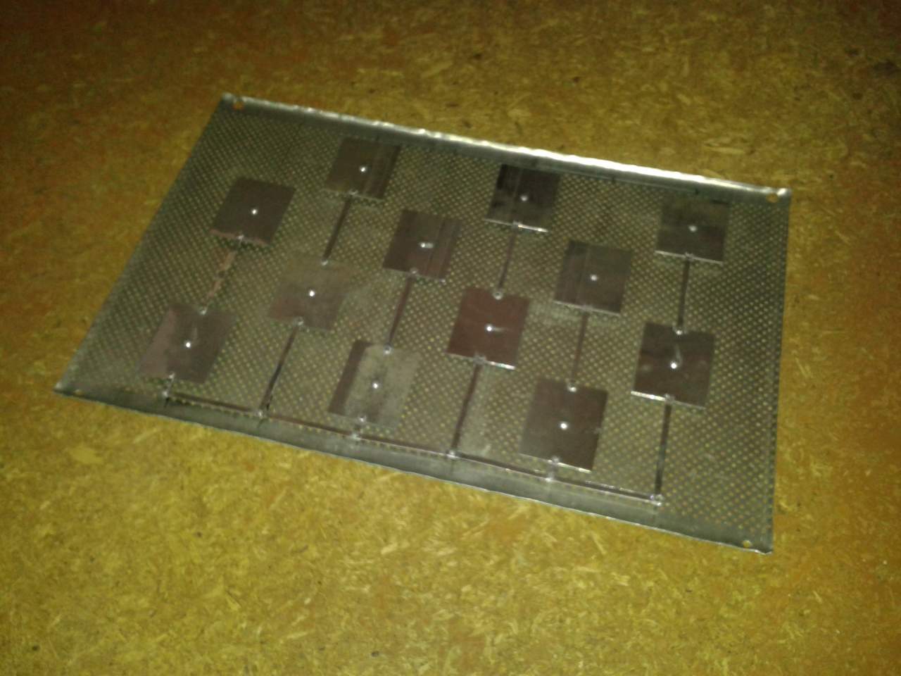

                            Избавился от заклёпок на линиях
                            и всё встало на место.
                            Примерно +3dB относительно http://www.lan23.ru/forum/attachment...0&d=1394280182

                              Здравствуйте! Геометрия антенны такая же как и для цельного рефлектора?
                                #45
                                Геометрия та же и рефлектор тот же.
                                При снятии покрытия с алюминиевого противня выяснилось, что поверхность металла шероховатая.
                                Сверху покрытие не снималось.
                                Шероховатость и остатки покрытия на патчах скомпенсировали перфорацию рефлектора (емкостную составляющую).
