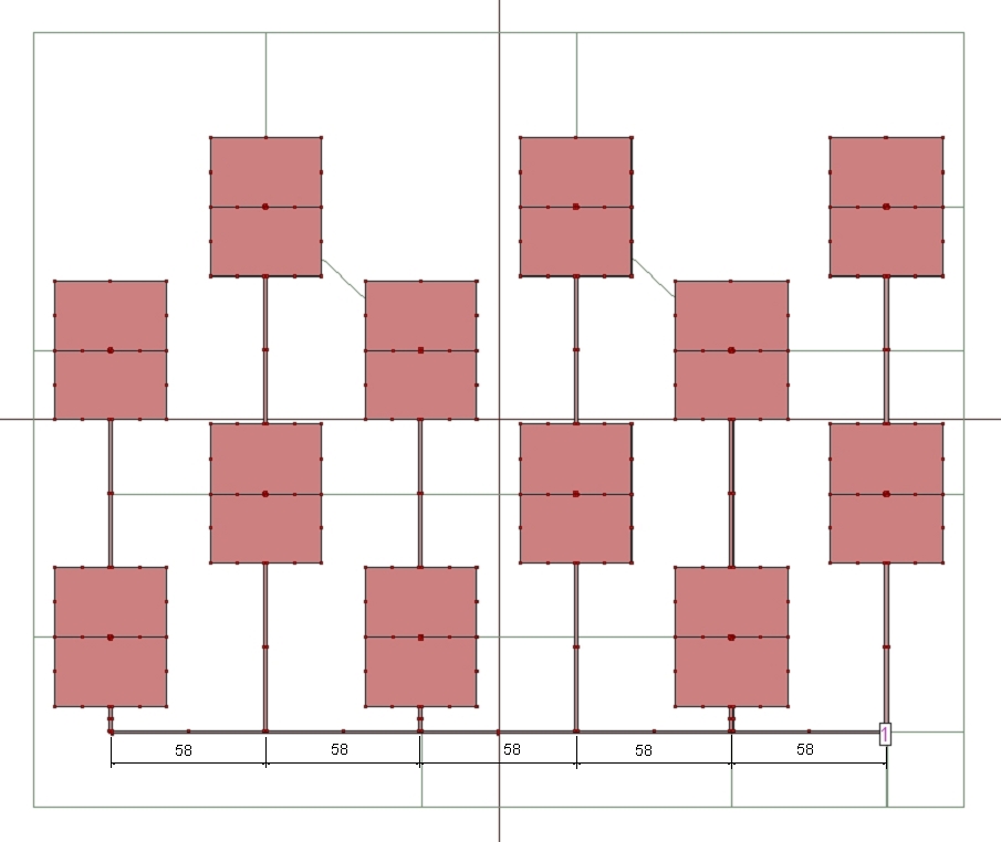

          Может такой, 4й вариант?

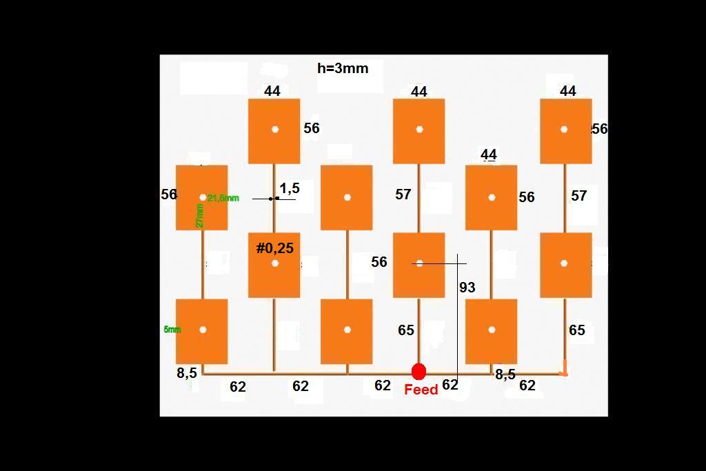

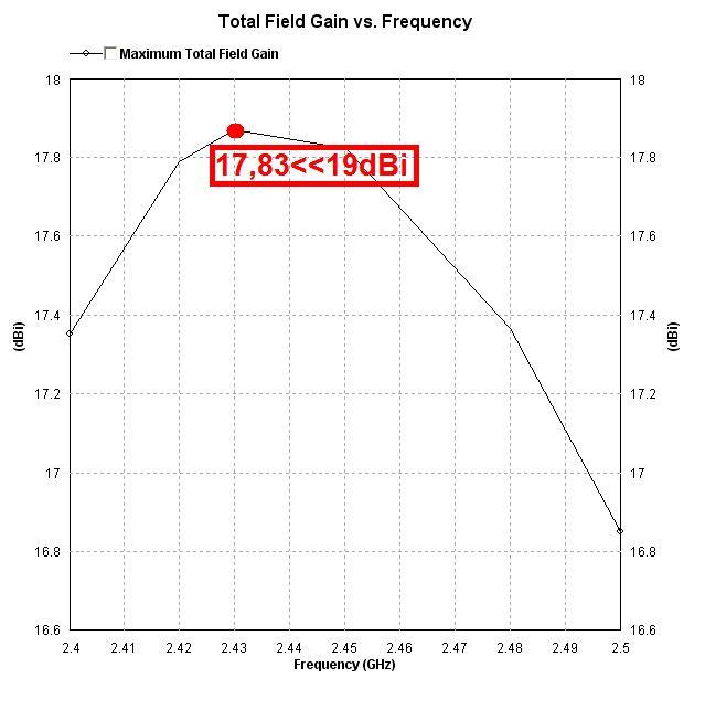

                    #69

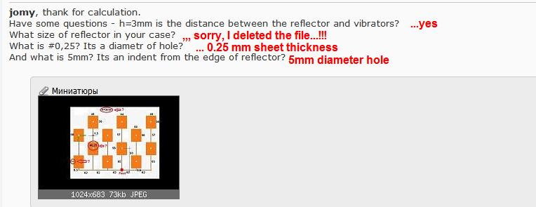

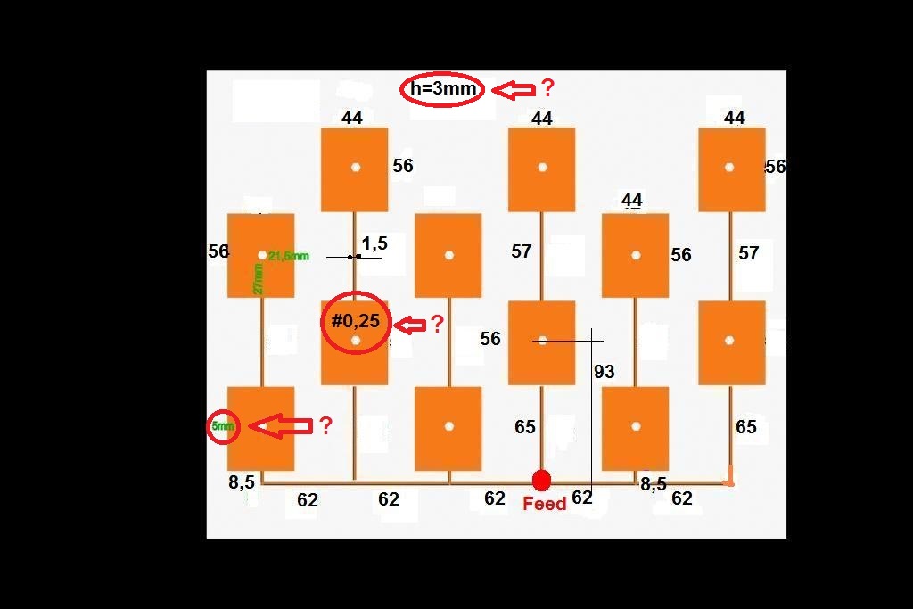

                    jomy, thank for calculation.
                    Have some questions - h=3mm is the distance between the reflector and vibrators?
                    What size of reflector in your case?
                    What is #0,25? Its a diametr of hole?
                    And what is 5mm? Its an indent from the edge of reflector?
                      #70
                      Сообщение от lzdf Посмотреть сообщение

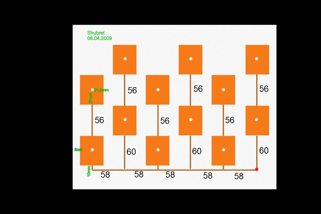

                        #71
                        Сделана ранее #43/#44 с таким шагом http://www.lan23.ru/forum/attachment...5&d=1239102429
                        Линии 3,5 мм примерно и цельные с патчами
                        Полёт нормальный.
                          #72
                          Полёт нормальный.

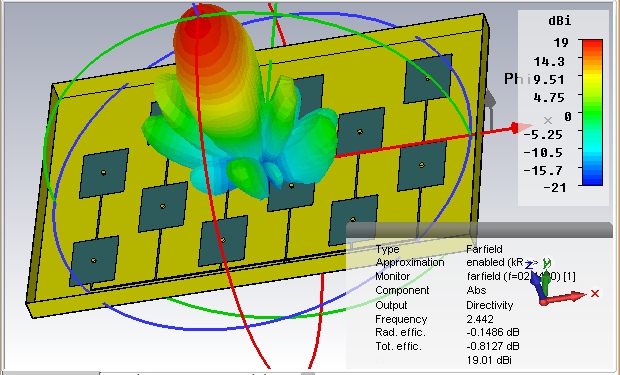

                            #73
                            Из-за 1,17 dB переделывать ? Нет смысла.
                            И уменьшать высоту установки патчей не нравится.
                            Линии менее 2 мм тоже не травятся.

                                #75
                                Полёт нормальный.
                                А размер рефлектора у вас какой?
                                Если взять размер вибраторов как у jomy и ваш рефлектор, то такой симбиоз прокатит на 19дб? :)
