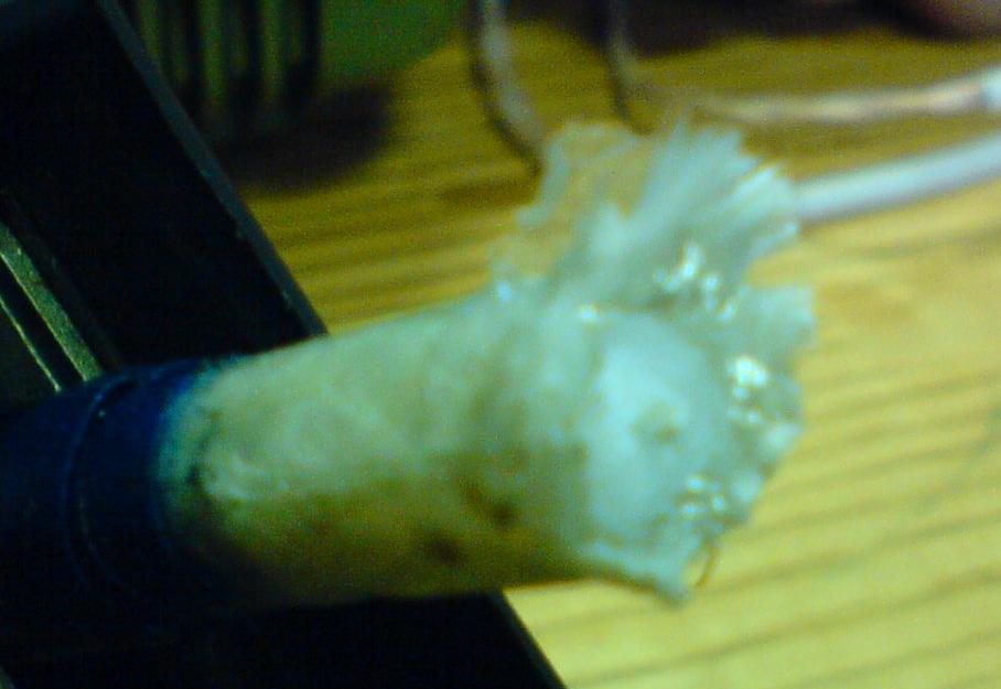

            Помогите опознать кабель. Применяется в системе АСУ ТЭЦ для передачи данных. Оплетка и центральная жила посеребряные, изолятор - фторопласт. Наружная оболочка - только х/б нитка. Можно ли применить такой кабель для диапазона 2.4 ГГц и какие параметры можно ожидать от такого кабеля на этой частоте? Фото не очень, но прилагаю (возьму цифровик - сделаю получше)
              Вполне можно, если это 50 омный кабель. По диаметру центральной жилы определи сопротивление.
                Центральная жила состот из отдельных посеребряных проводников приблизительный диаметр их вместе взятых - 0.8 мм, уверяют, что сопротивление кабеля 50 Ом. Предлагают 8м этого кабеля за 10 уе (не знаю дорого ли это). Для наружного примененния нужно как-то защитить его - ведь поверх оплетки лишь оплетка из ниток :(. Подкупает то что изоляция фторопластовая... Я весь в сомнениях.
                  Я весь в сомнениях.
                  Чтобы не сомневаться проверь по номограмме http://www.lan23.ru/forum/showpost.p...0&postcount=68
                  10уе как бы и не дорого для такого кабеля, но лучше поторговаться.
                  Для наружного применения покрась его масляной краской или пропитай паркетным лаком (лучше после проверки).

                            mcWit, спасибо. Получилось что кабель 75 Ом. Вопрос закрыт.
