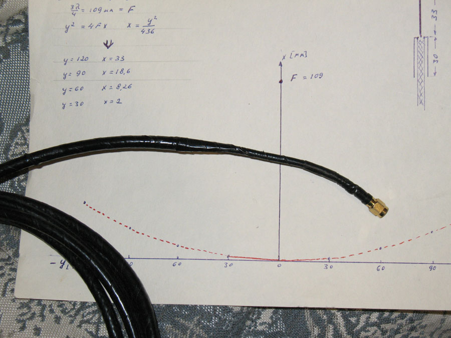

    Трансформатор из кабеля? Было-бы интеренсно взглянуть на практическое исполнение.
      Добрый день,J.Forfun.Это обычный отрезок коакс. кабеля длинной кратной нечётному количеству L/4.Для 900 МГЦ, я его беру L\4 ,для 2.4 ГГц 3L/4.Единственная трудность его волновое сопротивление 61.23 Ома,т.е. изготавливаю я его сам.
        Я, собственно, об этом и спрашивал:
        ...Единственная трудность его волновое сопротивление 61.23 Ома,т.е. изготавливаю я его сам...
        Каким образом усуществляется изготовление и пайка с кабелем и с разъемом, теория известна, практика конкретно в вашем случае, если есть то фото.
        Спасибо.
          Волновое сопротивление устанавливаю изменением соотношения диаметров ц. жилы кабеля и его оплётки.С RG-11( или как на снимке RG-6) спайка с учётом размеров коаксиальности и диэлектрической проницаемости наполнителя.После бандажирования оплёток накладывается полутрубка на место соединения и всё обматывается изолентой или термоусадкой.Проверяется Ксв.При правильном соединении Ксв не ухудшается,его увеличение наблюдалось при установке некачественных разъёмов ,сомнительного производства,или неоднородность сопротивления кабеля также при сомнительном производителе.

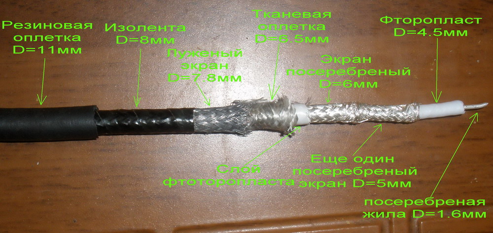

                          Всем Здравствуйте. Прошу откликнуться знающих людей и хоть как-то ответить на мой вопрос. Недавно в руки попал некий кабель, никак не могу найти информацию по нему. На самом кабеле ничего не написано. Известно только то, что произведен в СССР и использовался в оборонке. Длинной около 1.5 м, с одной стороны латунный, изнутри посеребренный волновод, с другой - огромный разъем. Выкладываю фото кабеля. Могу добавить, только то, что между 2-мя посеребрянными экранами никакой изоляции нет. Хотел узнать марку кабеля, ну или хотя бы каково его волновое сопротивление?
                            Есть формулы, номограммы, наберите в гугле "номограмма волновое сопротивление коаксиального кабеля" - будете приятно удивлены. А будет Вам приятно - будет и нам.
                              Спасибо. :) В очердной раз Вы меня выручаете.
                                Сообщение от Shamick Посмотреть сообщение
                                я многожды раз встречал такой кабель
                                точно помню что он до многих гигагерц, часто встречается на фазовращателях ФАР
                                там двойной экран. настоящий. можно предположить, что идеален для наших целей
