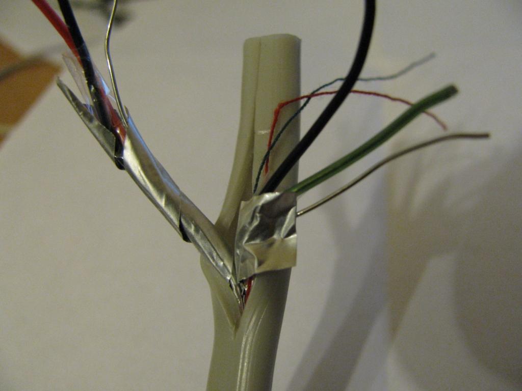

                есть вот такой кабель, взял у знакомого связиста, грит они его используют для прокладки связи

                две витых пары рядом с каждой идёт типо земля - голый провод и каждая пара в отдельной изоляции
                такой нельзя случаем использовать для соединения антенны с рутером? :)
                маркировки на нём никакой нет
                  можешь им колонки к муз центру подключить =)
                  Дима
                    им ещё антенну к мачте можно привязать, использовать как растяжку =)
                    Дима
                      чего совсем никудышный чтоле?
                      а на вид такой добротный кажется))

                        Он очень далек от добротного, поверь :)
                          для полёвки он очень добротный и телеметрию по ниму пускать самое то
                          50бод =) телеграф там телефон...
                          Дима
                            скажу больше и факс можно =)
