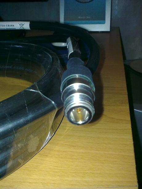

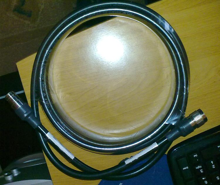

              Приобрел вчера за 30$ 6м кабеля D-Link ANT24-CB06N...
              Кабель оказался не то чтобы толстым а ОЧЕНЬ толстым (толщиной с палец).
              Кто-нибудь использовал такой кабель? Как он? Как на него SMA-коннектор напаивать? :wacko:

                Существуют в природе переходники;и еще даже пигтейлы для большего удобства!

                  Сообщение от ShadoW_Inside Посмотреть сообщение
                  Это не кабель, это название изделия.
                  Что написано на самом кабеле?

                    толстый кабель - это стандарт "магистрального" коаксиала наружным диаметром 10.4 мм и потеря на метр ~0.22 dB/метр; также называют LMR400/HDF400 (http://www.wifi-antennas.co.uk/index...&product_id=88) в среднем по цене 4 доллара США за метр
                    ... чтобы соблюдать безопасность, предотвратить порчу/воровство оборудования точку доступа и остальные приборы ставили в железные ящики на чердаке - антэнну выносили на мачту и вот тогда нужен был кабель с самыми низкими потерями (типа H1000/LMR400) ...
                    прозаическое отступление: "вешать на мачте тарелку\решётку\панель\зигзаг и крепить туда-же точку доступа за 40 долларов, подводя ток по витой паре самодельным питанием - это значит всем этим рисковать на случай того что ветром здует\мачта свалится и разобьёт всё вдребезги\Вася украдёт чтобы на точке на бутылку обменять"
                    для перехода на SMA тебе необходим переходник "штэкер N --> штэкер SMA", потому как на сетевой карте у тебья гнездо SMA и на крайнем фото справа на коце кабеля - гнездо N
                    http://www.chipindustry.ru/product0/40014.aspx
                    я для себья нашёл серединку: беру за ~2$/метр кабель http://www.frineta.lt/Wireless/Cables/S240LMR240.html с цельной центральной жилой, зато и погнуть могу и SMA конектор сам сделать из "пипетки"
                      LMR ® LW400 COAXIAL CABLE TIMES MICROWAVA SYSTEMS
