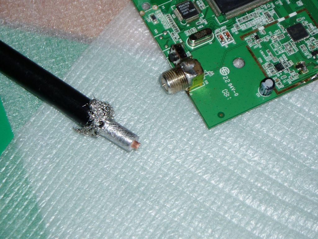

                                вот что я сделал перипоял " переходник бочку " от F. часть резьбы "Ф" напаянно по верх SMA а буртик sma , был оккуратно спилен..
                                ВАШИ сооброжения по поводу потерь при таком соединение .. суть этого что иголка SMA точки протыкает сам кабель.. и еще что за кабель на рисунке надписи нет на нем. центральная жила 3мм диаметр самого кабеля 11мм просто его использую а марку не знаю был кусок три метра.
                                извиняюсь за некторые фото цифровик старый )
