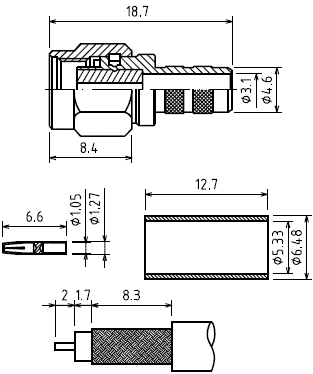

              RP-SMA под какой кабель брать что бы поставить на RG6?

                Прямых аналогов нет. Только переделки. Почитай всю тему сначала.
                  вот RP SMA plug straight connector crimp RG58 RG400 LMR195если даже пропорционально посмотреть то он мне подойдет без переделки
                    Не подойдет он тебе.
                    Диаметр диэлектрика:
                    rg-6 - 4,7 мм;
                    rg-58 - 2,9 мм.
                    Ищи SMA-rp на кабель rg8/x.

                      http://www.lan23.ru/forum/showpost.p...3&postcount=52
                      под RG-142
                      получаеться надо брать

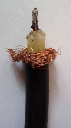

                        Помогите опознать кабель

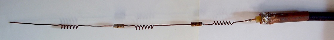

                        Достался вот нахаляву кабель + самодельная коллинеарка. Хочу вот ее попробовать в деле.
                        1) Кабель уже припаян к антенне, но он не понятно какой. Маркировки нет, толстый, жесткий. Внешний диаметр 1см, диэлектрика 7мм, центральной жилы около 2мм (многожильная каждая жила около 0,5мм) что за зверь и годен ли он для wifi ?
                        2) Антенна ко мне попала через третьи руки, но, по заверениям предыдущего владельца, делалась она на каком то радиозаводе в Новосибирске. Не верится: сделана топорно, разъема нет и т.д. Типа она 9dbi, но похожа максимум на 6. Ее длина 40 см. Ваше мнение ?
                          очень понятный 75 омный кабель, у меня от такого первый канал двоился на телевизоре.
                          теперь понятно?
                          для него и 300 мегагерц много

                            Значит чутье меня не подвело - выкинул его нафиг (поставил RG6)и уже антенну на крышу воткнул. По уровню пока ничего сказать не могу (клиента не подцепился пока), но вижу другую ТД с расстояния около 3,5-4 км. Там тоже всенаправленка, правда Длинк на 12 dbi. Правда RSSI около 100, но все же...

                              Это кабель китайский РГ213 чисто 50ом. Внутренний диэлектрик диаметром 6-7мм. Затухание на 500МГц заметно больше, чем у РГ6 телевизионного.
                                у меня с объекта его бухта
                                это конец 70 начало 80х годов
                                фидерный 75 омный на желтом полиэтилене полугибкий 75 омный
                                у него хороший медный экран
                                это наш... а китайский немного другой хоть и похож
                                че ето я, на граните такой был
                                он конечно 50 омный но наш
                                отношение диаметров у него 3
