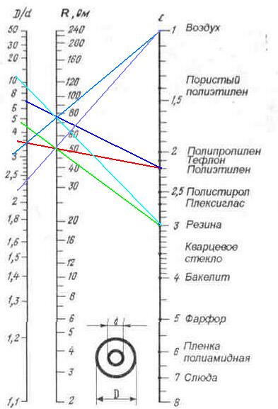

                  Serglev , Вы мне напоминаете человека, который не понимает, почему от понедельника до воскресенья 7 дней, а от воскресенья до понедельника - один. Очень трудно понять , что определялось оптимальное волновое сопротивление, а соотношение диаметров определилось от найденных значений сопротивлений. Как можно так извратить смысл написанного Надененко ?
                    На заре века использовалась резина далее полиэтилен.. остальное не далеко ушло, ну и несомненно воздух.

                          kuslik, Вы меня удивляете. В формуле определения волнового сопротивления ,соотношения диаметров под знаком логарифма. А у Вас увеличение диаметра наполнителя в два раза приводит к увеличению сопротивления тоже в два раза - очевидное невероятное. Проведите нехитрый расчет и увидите, что при указанном конструктиве сопротивления этих кабелей 220 и 250 Ом. Кстати , тефлон и фторопласт это одно и то же.

                              Я не поленился и посчитал. При диаметре наполнителя 2.7 мм и фторопластовом наполнителе , 600 Ом получается при диаметре центральной жилы 0.0027 мм. Т.е. в тридцать раз тоньше человеческого волоса( волос 0.08 мм).
