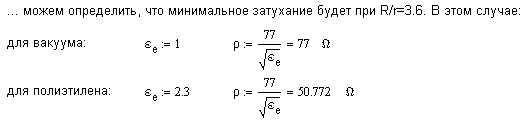

      Serglev , Вы мне напоминаете человека, который не понимает, почему от понедельника до воскресенья 7 дней, а от воскресенья до понедельника - один. Очень трудно понять , что определялось оптимальное волновое сопротивление, а соотношение диаметров определилось от найденных значений сопротивлений. Как можно так извратить смысл написанного Надененко ?
      Чет я с вами правда отупел...) Где там написано, что определялось оптимальное волновое сопротивление? Там как раз определялось отношение диаметров. А волновое сопротивление,- уже получаем, подставляя в знаменатель корень из диэлектрической проницаемости диэлектрика. Да, для воздуха получаем 75 Ом. Много вы видели кабелей, где в качестве диэлектрика используется воздух? Я ни одного.

        Может это будет для вас откровением, но представьте себе, потери в 50 Омном кабеле меньше, чем в 75 Омном.
        Хочется поддержать единственного здравомыслящего дискутанта. Ты совершенно прав, дружище. По тому же, похоже, догмообразующему Надеенко - см. рис.
        Из чего недвусмысленно следует, что для подавляющего большинства промышленно выпускаемых
        кабелей с диэлектриком (Er~2.1-2.3) 50-омный кабель при прочих равных условиях будет иметь меньшее затухание по сравнению с 75.
        Держись, Д.Бруно !!! Чудаков много, вас мало !

            50 или 75 ом
            При равном диаметре
            (по внутренней изоляции) 77-омная коаксиальная
            линия с проводниками из меди и воздушным
            диэлектриком оптимизирована по минимуму
            коэффициента затухания, 60-омная - по наибольшему
            пробивному напряжению, а 30-омная - по
            максимальной передаваемой мощности. У
            коаксиальных кабелей со сплошной полиэтиленовой
            изоляцией минимум потерь соответствует
            волновому сопротивлению 50 Ом, с пенистым
            полиэтиленом - 60 Ом, но все эти различия не ярко
            выражены и гораздо большее значение имеет
            качество материалов и тщательность
            изготовления. Поэтому при выборе волнового
            сопротивления кабеля достаточно
            руководствоваться соображениями удобства
            согласования.

              Отношение диаметров,-2,46 Какой то неправильный кабель)
                Ну и что из этого следует?
                  На самом деле разница в затуханиях 50 и 75 Омных кабелей не такая большая при равных диаметрах наполнителя одного материала. Намного больше разница в розничной цене этих кабелей. Вот данные из справочника "Электрические кабели , провода и шнуры" Белорусова и Саакяна 1987 г. Кабель РК50-4-11 затухание сигнала на частоте 1 ГГц - 0.42 дБ/м . Кабель РК75-4-11 на 1ГГц затухание 0.41 дБ/м .
