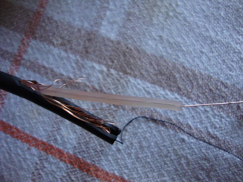

                      Всем привет! не могу найти в нашей деревне кабелек 75ом тля тр-ра......
                      есть у меня без маркировки .. сказали что вроде он 75ом (из запасов в чулане)
                      мож кто подскажет?
                      ц. жила примерно 0,3 диэлектрик 2,5-3
                        Чёт он совсем гадкий... Оплётки почти нет.
                          еще и с ниткой, походу низкочастотный какой то
                              По виду 75-омный. Но гадостный. Совсем гадостный. Оплетка никакая, просто порнография. На СВЧ без крайней необходимости плетенку не используют, а тут все сразу - цельный полиэтилен и редкая плетенка. Лучшее ему применение - бельевая веревка.
                              Сообщение от aleksey19rus Посмотреть сообщение
                              Все магазины объехал нет нечего только rg6u , 50ом то вида 3-4 всего ужас)))) город маленький......
                              Ну так и берите RG-6. Если очень хочется - можно сделать трансформирующую линию в 50. А можно и не заморачиваться, потери из-за рассогласования будут невелики.
