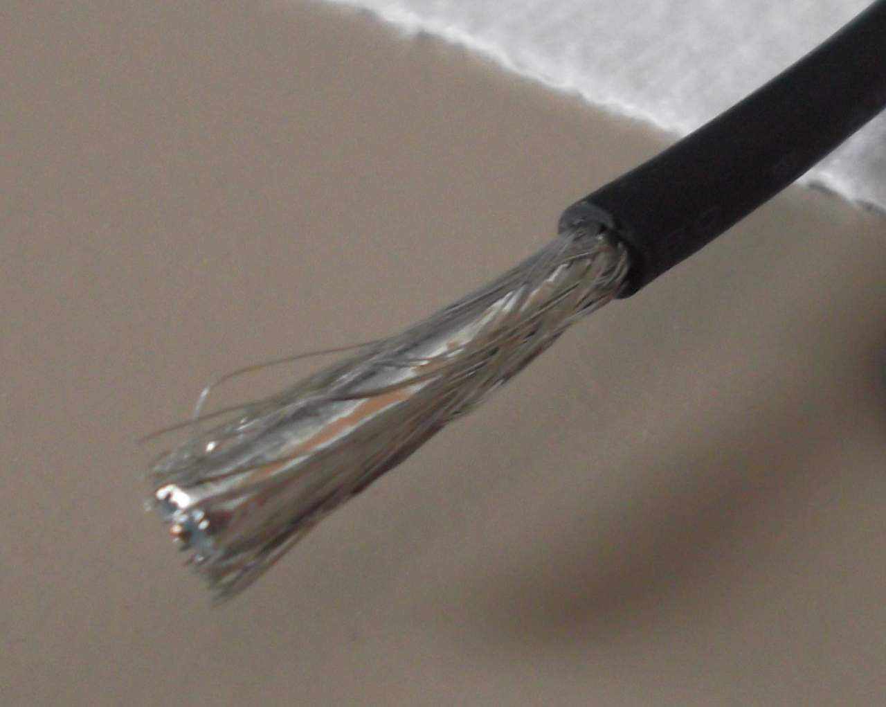

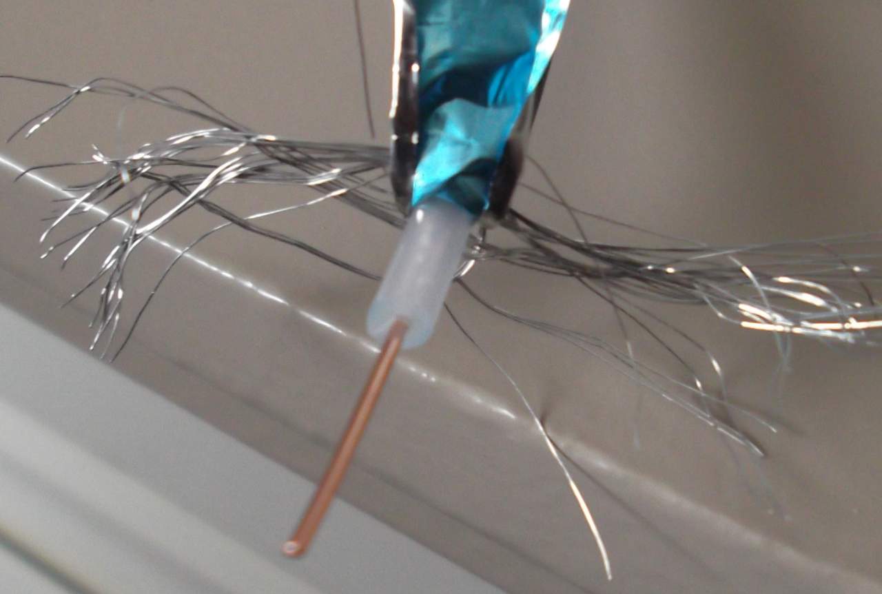

      заказал 20 метров кабеля подороже и 30 см самого дешевого, посмотреть.
      вот дешевый, 13 центов за 30 см, оплетка жидкая, но с фольгой:

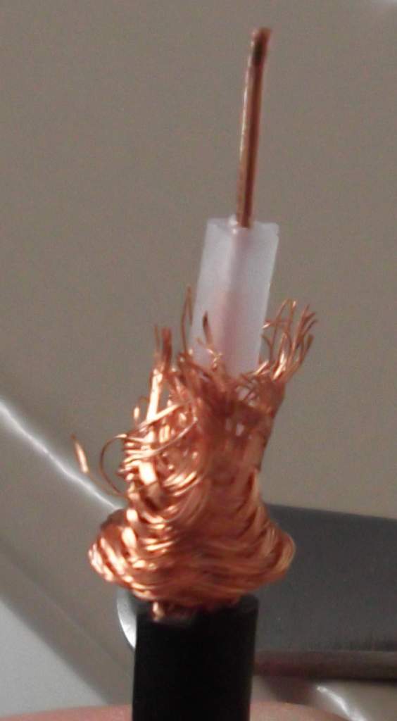

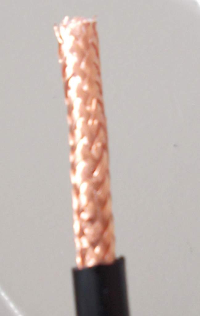

      а этот пока буду использовать на 145/433, 29 центов за 30 см, оплетка густая, но без фольги:
