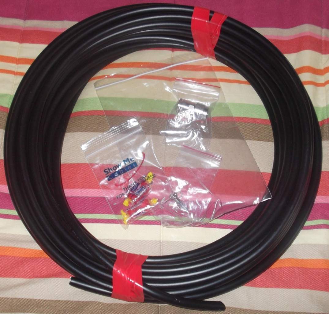

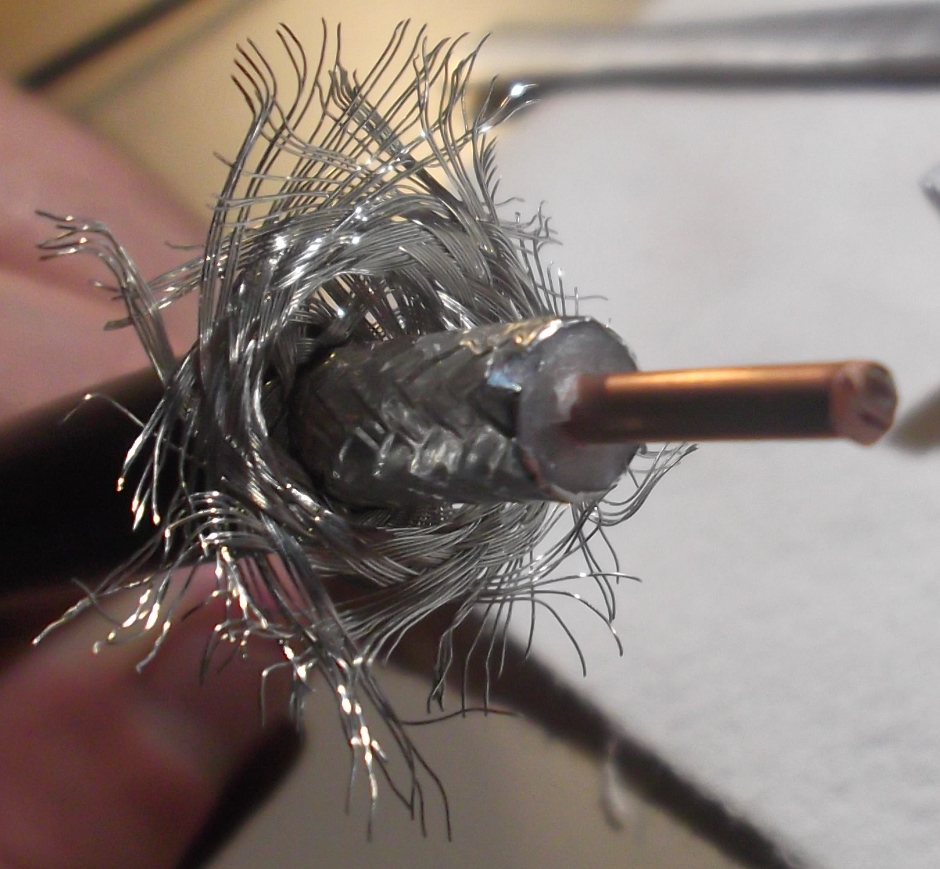

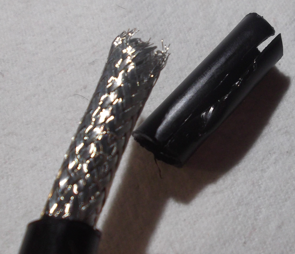

                    в общем пришел пару дней назад такой КАБЕЛЬ мда. цена, примерно, 80 рублей за метр (на самом деле там все за доллары и на футы). жесткий, как водопроводная труба. не гнется, а если гнется, то после прекращения воздействия на кабель он возвращается в первоначальное положение. на фото есть кусочек наружной изоляции. так вот не мог в руках его разогнуть, развернуть так сказать. фольга припаяна к внутреннему диэлектрику, срезается только с ним и снять ее отдельно не получается. вот фото:

                      Снимается , если подогреть немного феном.
                        технология заделки разъемов не предусматривает применение фена и даже паяльника. конечно, паять это хорошая привычка, правильная, но это давно уже не является необходимостью для таких вот кабелей и толще. теперь только нужен нож(или какой-нибудь специальный съемник изоляции), пару гаечных ключей (или несколько других специальных приспособлений) и руки. все.
