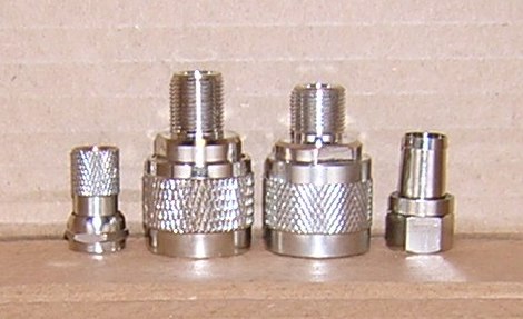

        День добрый . пардон , ежели не в тему (перенесите пжста ).
        заказал я на йбее вот такие разъёмы - http://www.ebay.com/itm/N-Type-N-Mal...E:L:OC:GB:3160 .
        Пришли очень быстро ( за пару недель ). стал проверять , а не один из имеющихся у меня F-коннекторов не налезает на внешнюю резьбу ( в т.ч. и дорогие под обжим ) . стал мерить штангенциркулем , и оказалось что все телевизионные делители и прочие девайсы имеют разъём толщиной 9.25 мм , а те которые мне прислали 9.50 мм . я вкатил продавцу негативный отзыв . а теперь мучает совесть - вдруг Вафельные разъёмы имеют другие параметры F коннекторов ? и я напрасно обидел продавца .

            У меня была точно такая же история.
            Заказал из Китая точно такие же переходники.
            Когда пришли начал накручивать имеющиеся разъемы для спутникового ТВ - не подходят.
            Потом нашел в магазине аналогичные переходники, пришел с разъемом, померил все нормально подходит.
            Начал сравнивать, "нормальный" по резьбе 9,4 мм, "ненормальный" 9,65 мм.
            И шаг резьбы у них оказался разный. У "нормального" шаг чуть-чуть шире.
            Возможно на одном резьба метрическая,а на другом дюймовая.
            "Ненормальные" разъемы у нас применяются для эфирного кабельного ТВ. К оборудованию спутникового ТВ они не подходят, или болтаются или вообще срываются с резьбы.
