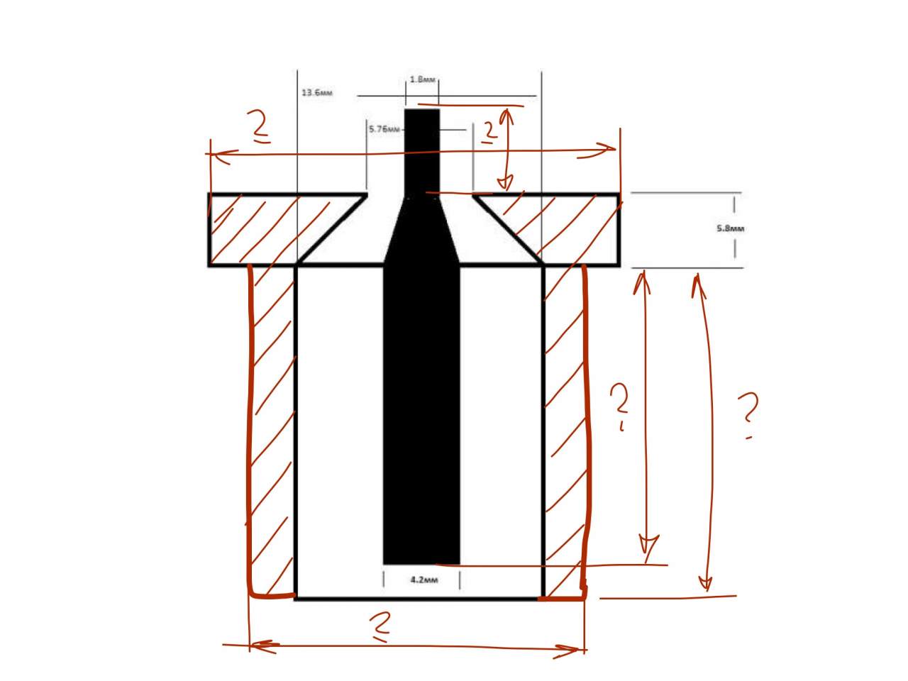

    Ок! спасибо за ссылочку! буду изучать.но всё таки промоделируйте мой разъём, ведь вы в этой программме явно разбираетесь и для вас это не составит труда, насколько я понимаю. буду премного благодарен!
      Сообщение от megion22 Посмотреть сообщение
      Да, я сделаю, только завтра, сейчас нет компа под рукой.
        Проставь, пож. недостающие размеры:

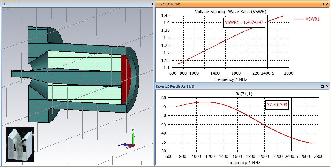

                  Тут интересный момент возникает: в твоей шайбе отсутствует фторопласт (я надеюсь изолятор из фторопласта), следовательно отношение диаметров должно быть другим.
                  По твоим размерам такие результаты:

                    ок понял! а какое тогда должно быть отношение? я брал из таблицы именно для воздуха 3.2. диапазон нужен 3g.
                    изолятор в разъеме да фторопласт. им же могу заполнить межконусное пространство. что то непомерно высокий ксв для моего диапазона...

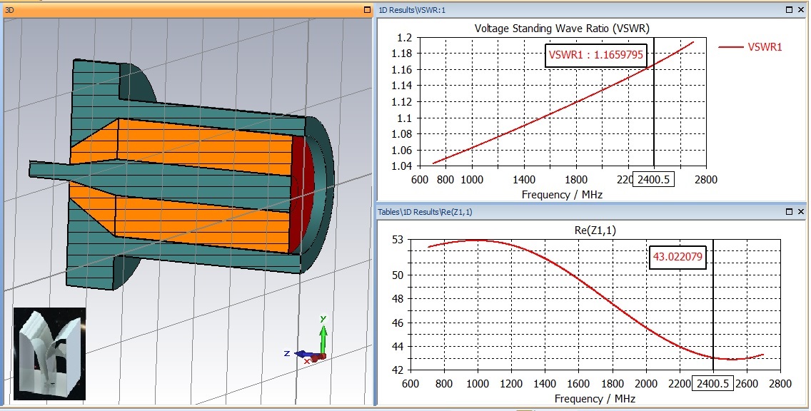

                    попробуйте заменить воздух на фторопласт, интересно что получится?
                      Так гораздо лучше:

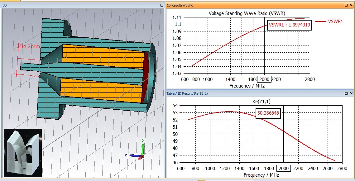

                          Если переделать шайбу, то совсем хорошо получается:
                            тоесть все размеры прежние, изменяется только диаметр вершины усеченного конуса? и изолятор воздух, я правильно понимаю?
                              Совершенно верно. На антенне, если не ошибаюсь, тоже отверстие 4.2мм.
