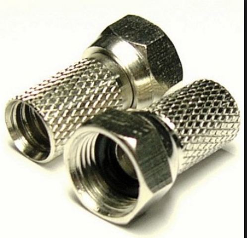

                          Vitek_90
                          Не знаю какие вы используете разъёмы, то такие как на втором и третьем рисунках лучше не использовать.
                          Приставка может и не покажет снижение уровня сигнала, а вот уровень качества может уменьшиться на треть при применении их.
                          Надо ставить только такие как на первом и четвёртом рисунках с разъёмом F штекер на кабель-пятый рисунок.
                          Последний раз редактировалось TUL; 09.12.2016, 05:27.

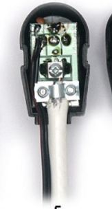

                            Здесь таже самая история.
                            Слева "правильный", правый надо переделывать и ещё внутри ставить экран.
                            В зоне уверенного приёма все эти доработки не нужны.

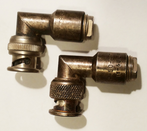

                              Тут откопал у себя такие вч разъемы, что можно использовать в СВЧ? Из блоков старых локаторов.

                                Тут откопал у себя такие вч разъемы, что можно использовать в СВЧ? Из блоков старых локаторов. слева пара с фторопластовыми изоляторами, справа похоже на керамику.
                                Использовать можно. Вопрос нужно ли. Первое, что нужно узнать какое волновое сопротивление у этих разъемов. Скорее всего 75 Ом, вам подходит? Второе, что пожалуй важнее чем первое, под какой кабель они изотовленны. Предполагаю, что устанете нужного размера кабель искать. Да заделывать кабели в эти "специальные" разъемы очень не легко. Третье, вот поставили вы такую пару антенна-кабель и оно работает, вы радуетесь. Но вдруг захотите на другой кабель эту антенну перебрость или нужно дать антенну товарищу "потестить" и что тогда, перепаивать разьем?
                                Поэтому мое мнени - использовать можно - на безрыбье и рак рыба, но не нужно. У меня лежат разных типов советские разъемы, но по вышеописанным причинам не использую их. Предпочтитаю N тип.
